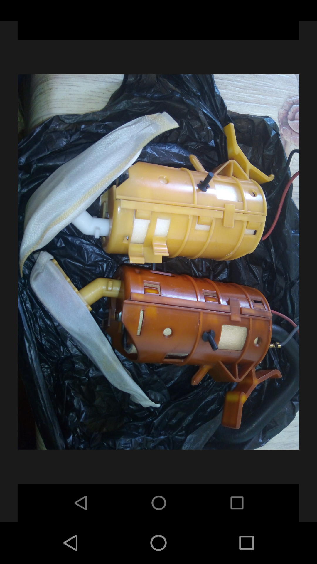

Здравствуйте, продавец хороший попался отправил другой бензонасос. В идеальном состоянии корпус и сетка. Новый на вид . Поставил езжу уже месяц. И по маркировке один в один мой родной с Японии. Так что я доволен.

добавлю фото нового бензонасоса.
