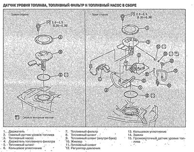

Не понял. Обратка же с левой стороны, с правой только датчик.

датчиков 2 - потому что бензобак в форме сообщающихся (сверху) сисек.
если в одной пусто, а в другой еще 5-6 литров, без одного датчика покажет 0 - что истине не соответствует.
тут ведь и писали про это, так что эт не я такой умный.
а провода идут прямо под "жестянкой" между кузовом и бензобаком.

Провода между двух датчиков идут прямо в баке. Два датчика - это дифференциальное измерение уровня, усредняет показание, т.к. бак разделен на две части тоннелем для кардана.
Один датчик, по середине, только на полуприводном эксперте. У него и емкость бака больше, т.к. тоннеля нет.
СообщениеДобавлено: 26.06.2012 08:43
Провода не идут внутри бака, к крышке с датчиком подходит провод, так же как и к крышке справа. Даже есть такая-же выштамповка как на левой крышке под топливотрубки и выштамповка под штекер к бензонасосу, а реально стоит только датчик уровня и его штекер, нет там никакой обратки.

Ладно, возможно у тебя не идут. У меня идут именно внутри бака, от одного датчика до другого.

Ну значит это отличие баков рестайла и дорестайла.
СообщениеДобавлено: 26.06.2012 13:55
у меня тоже провода снаружи !!!!
СообщениеДобавлено: 26.06.2012 17:07
Сообщения: 12976
В общем у меня две фишки в баке, одна от насоса, другая от второго датчика. Снаружи тоже две фишки. Одна на насос, другая на датчик. Это на левом люке. Правый не открывал, не скажу что там.
СообщениеДобавлено: 26.06.2012 20:44
на левом у меня две фишки одна на датчик другая на насос, и на правом одна фишка еще на один датчик.
