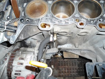

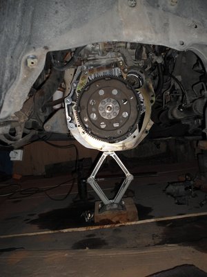

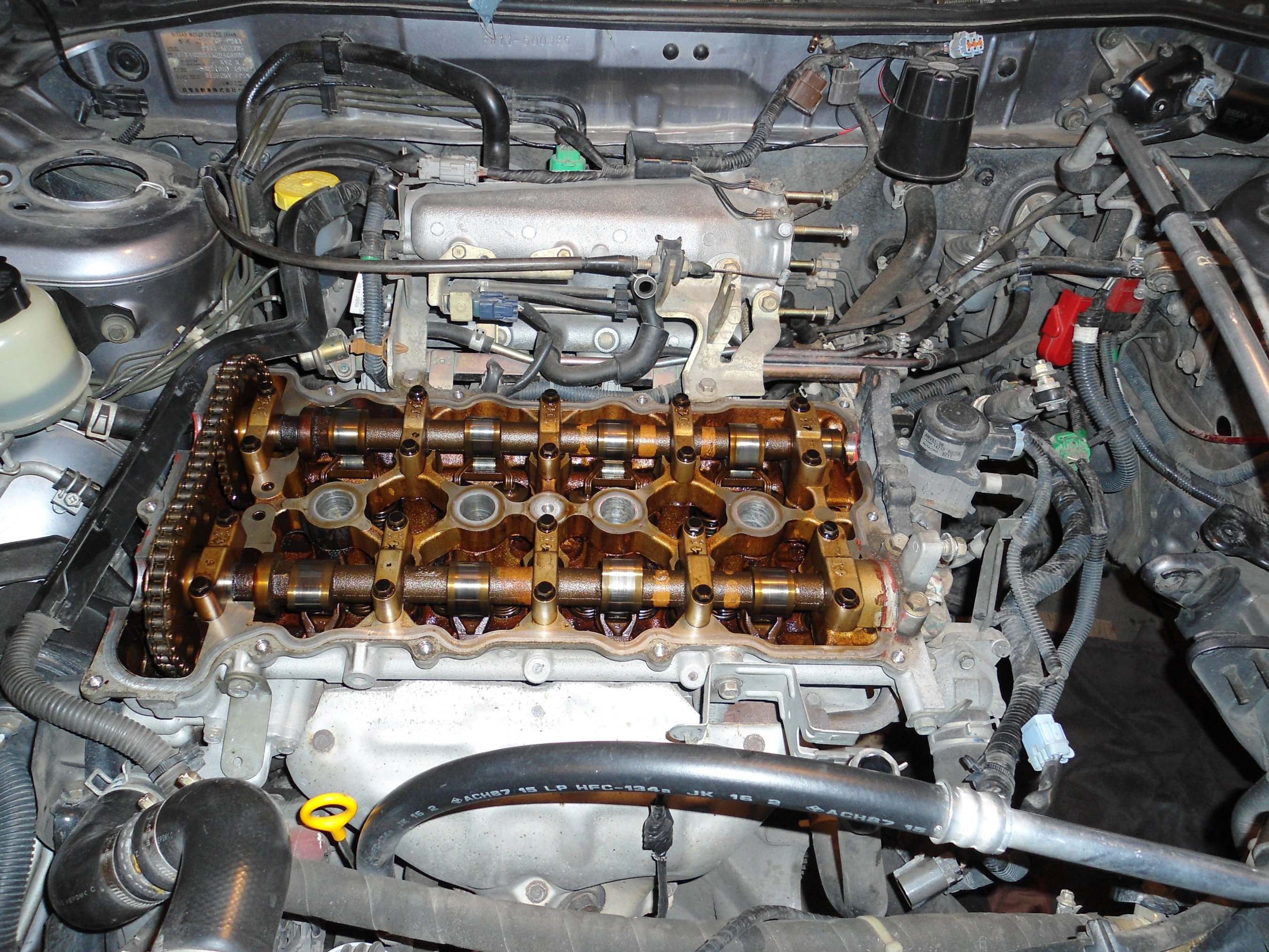

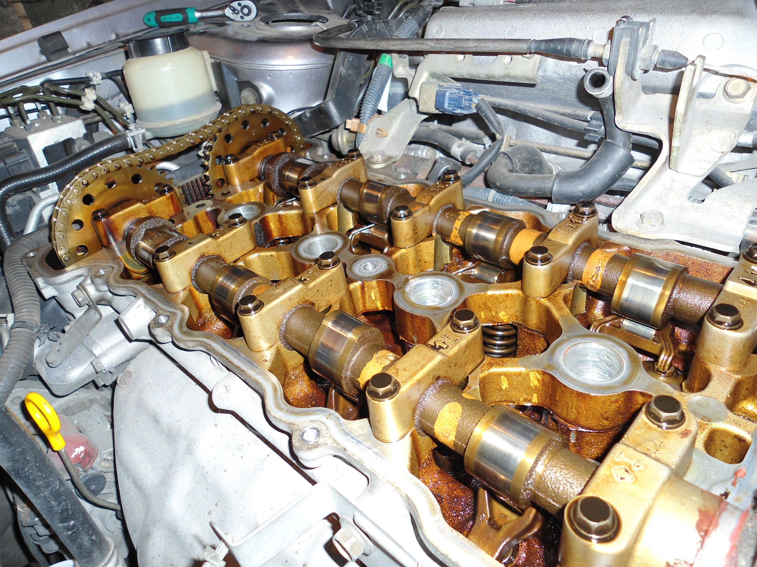

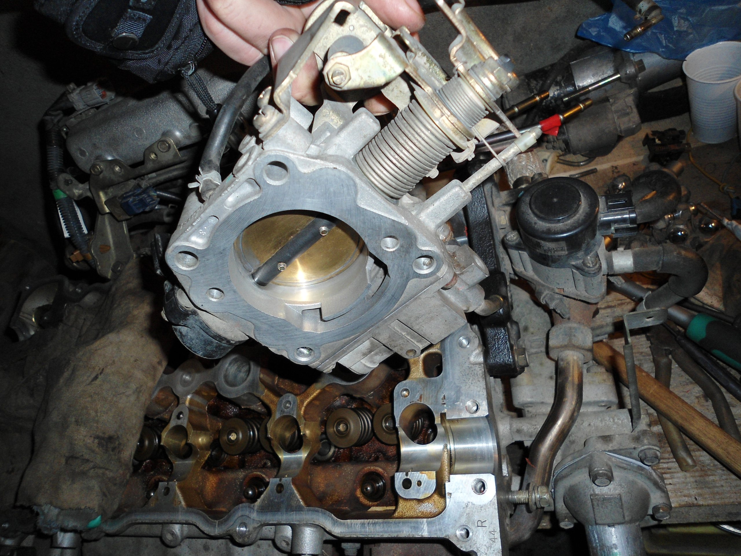

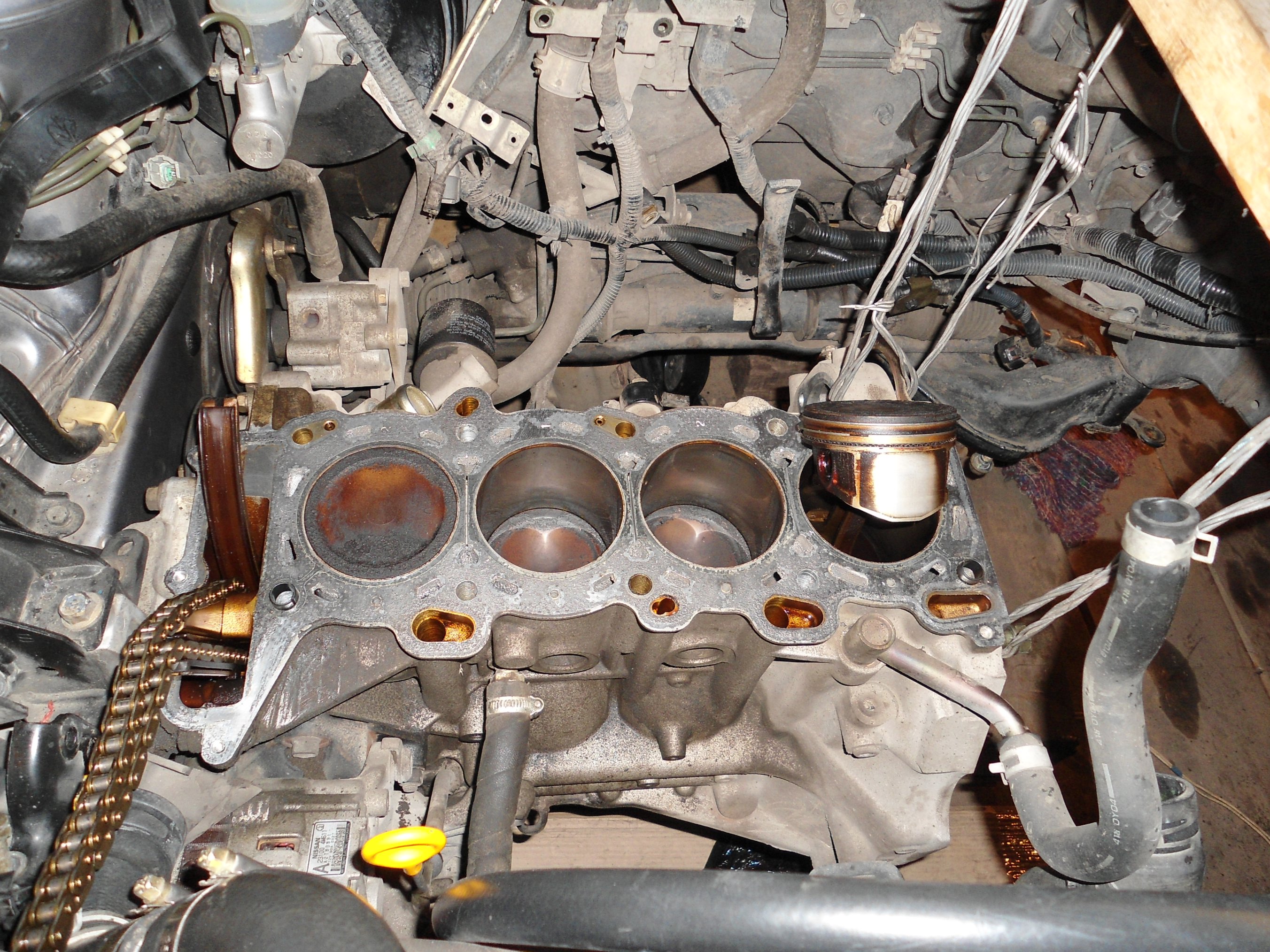

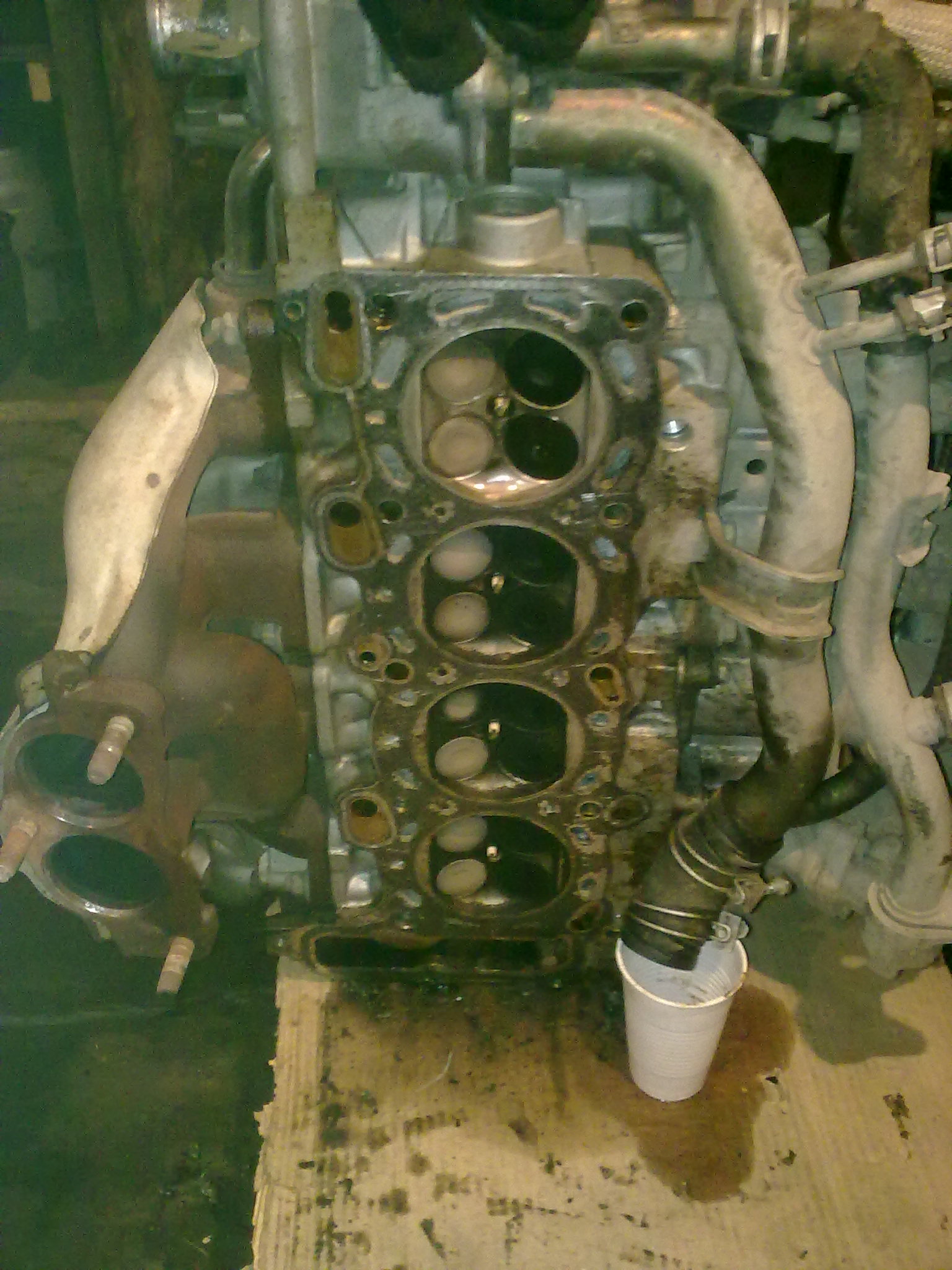

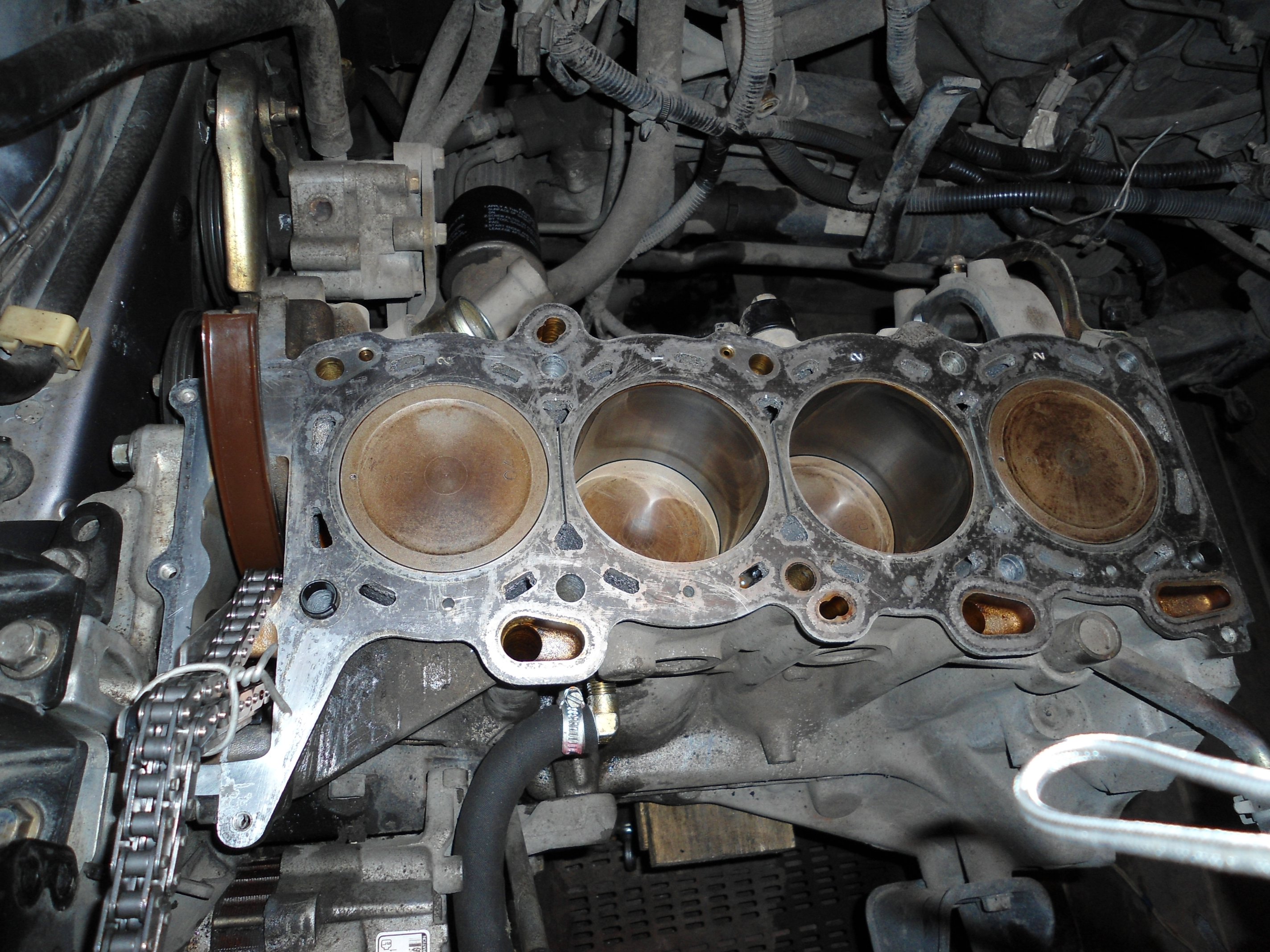

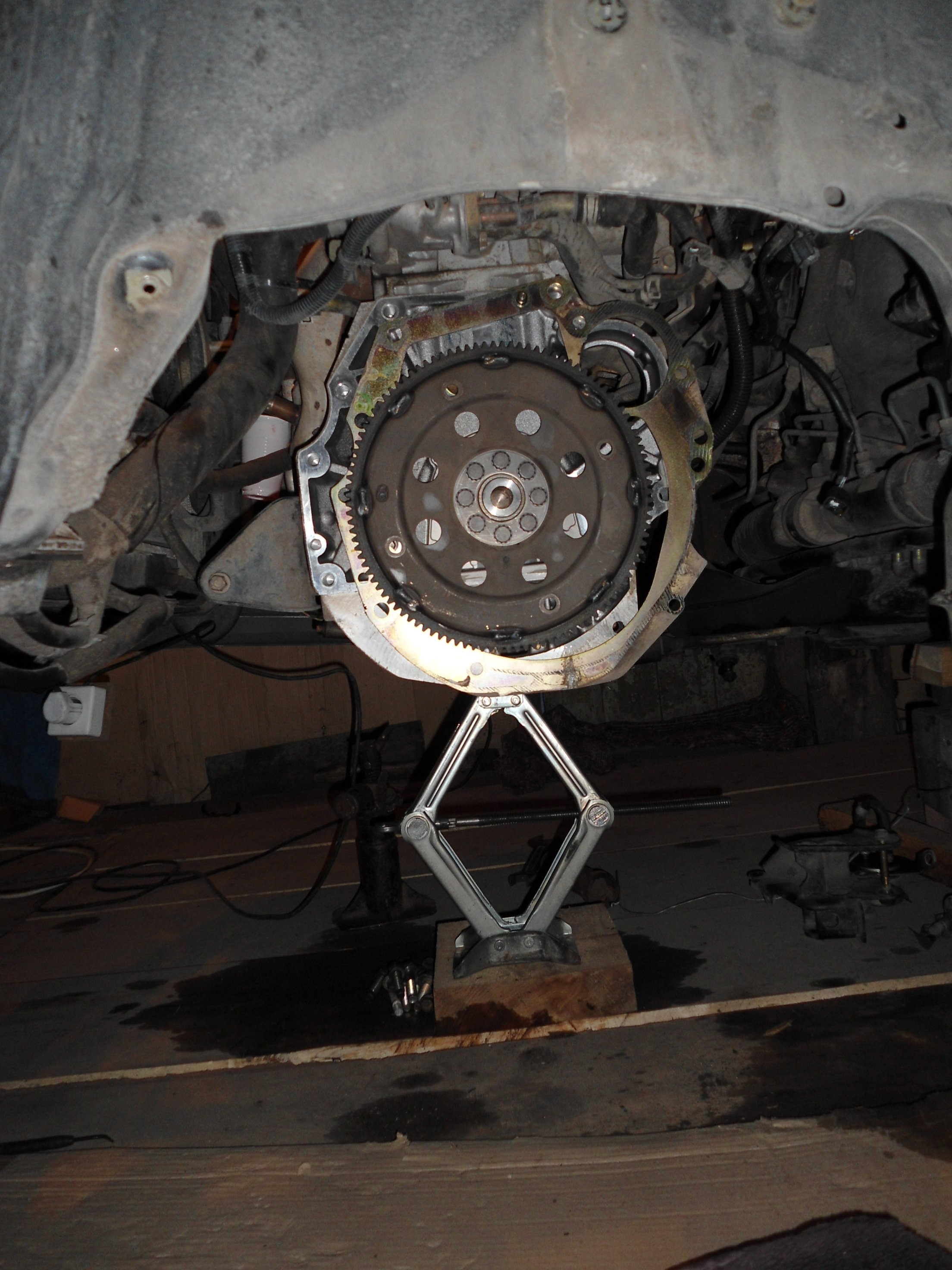

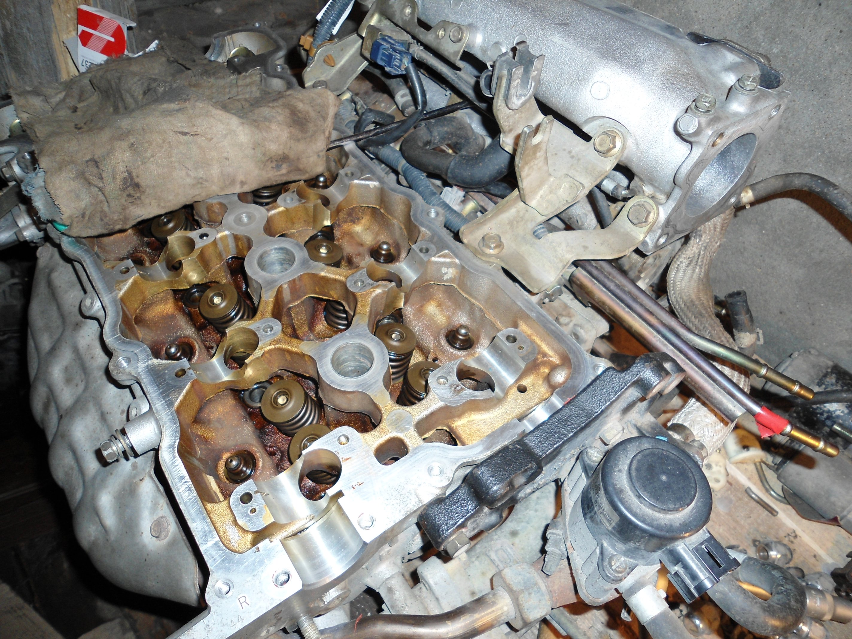

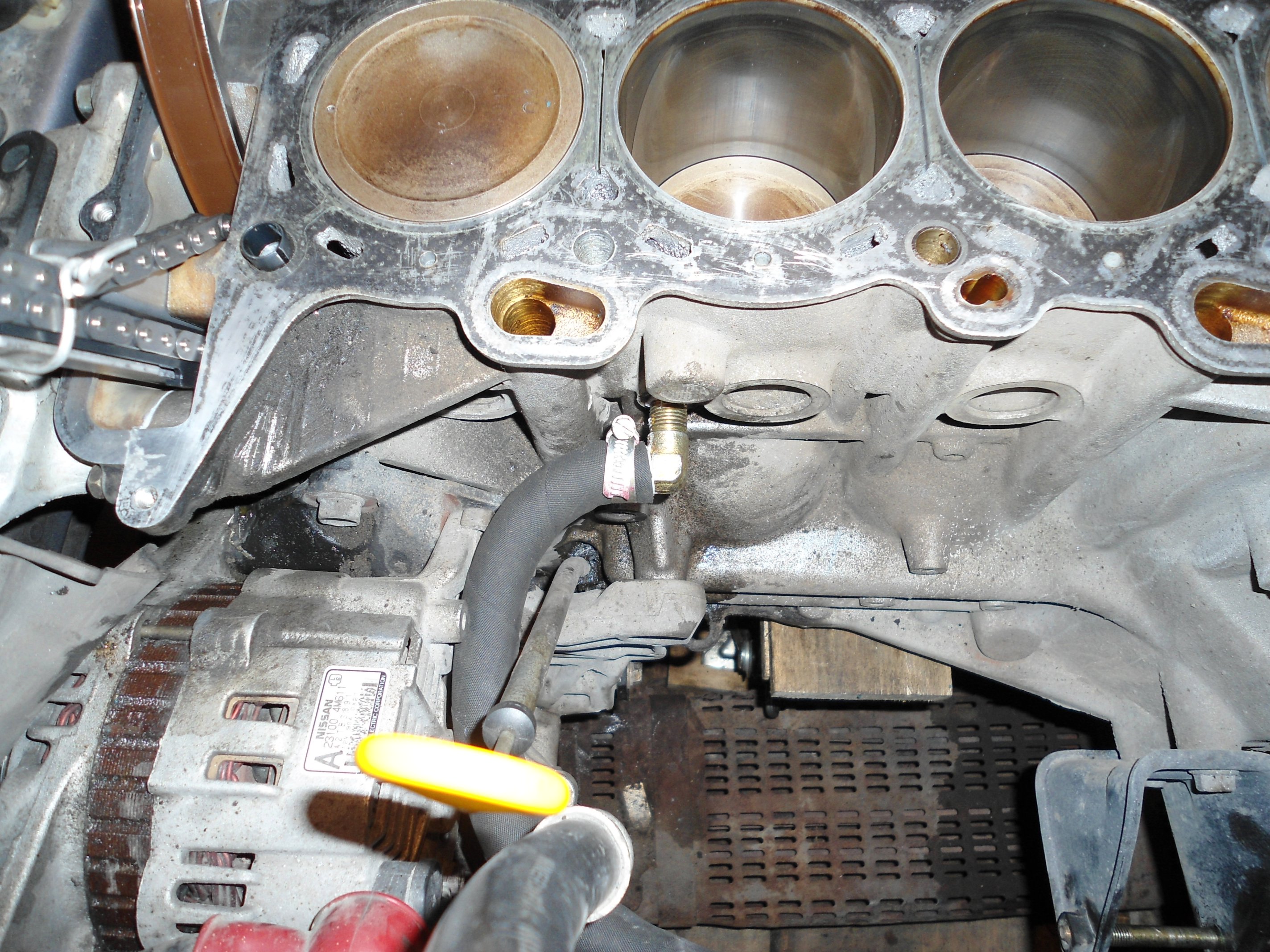

добавлю некоторые фото пока по двигу, чуть позже фото коробки.
Комментарий к файлу: очистка головки цылиндров

Комментарий к файлу: вид без коробки
DSC00365.JPG [ 716.06 КБ | Просмотров: 9699 ]

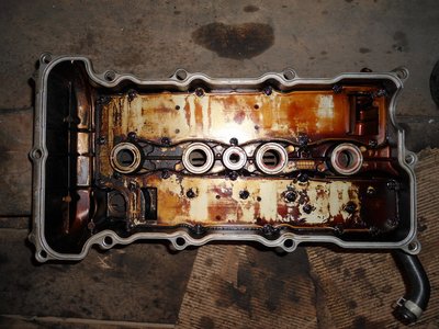

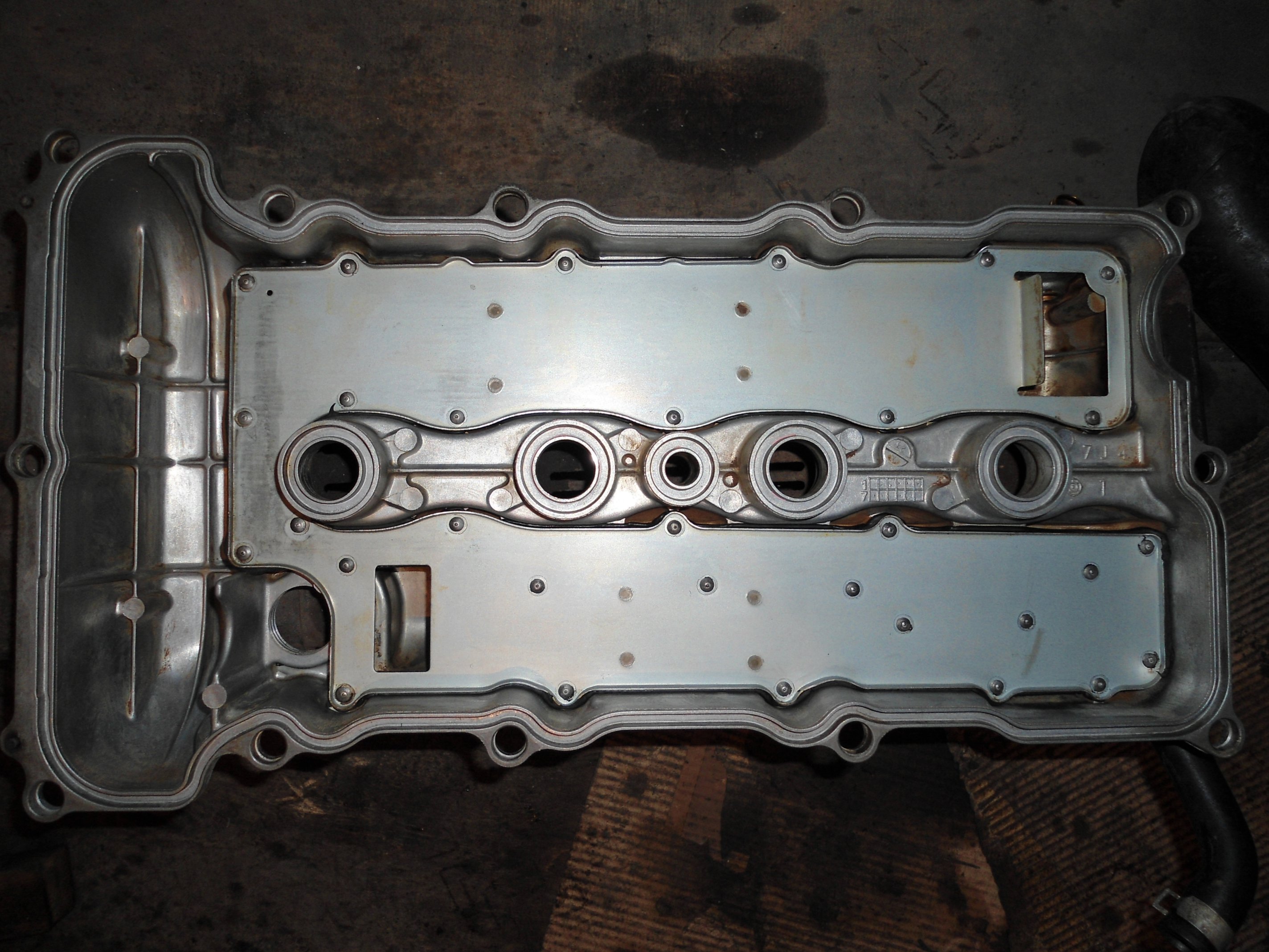

Комментарий к файлу: картина после снятия клапанной крышки
DSC00366.JPG [ 1.04 МБ | Просмотров: 9699 ]
DSC00362.JPG [ 1.09 МБ | Просмотров: 9699 ]

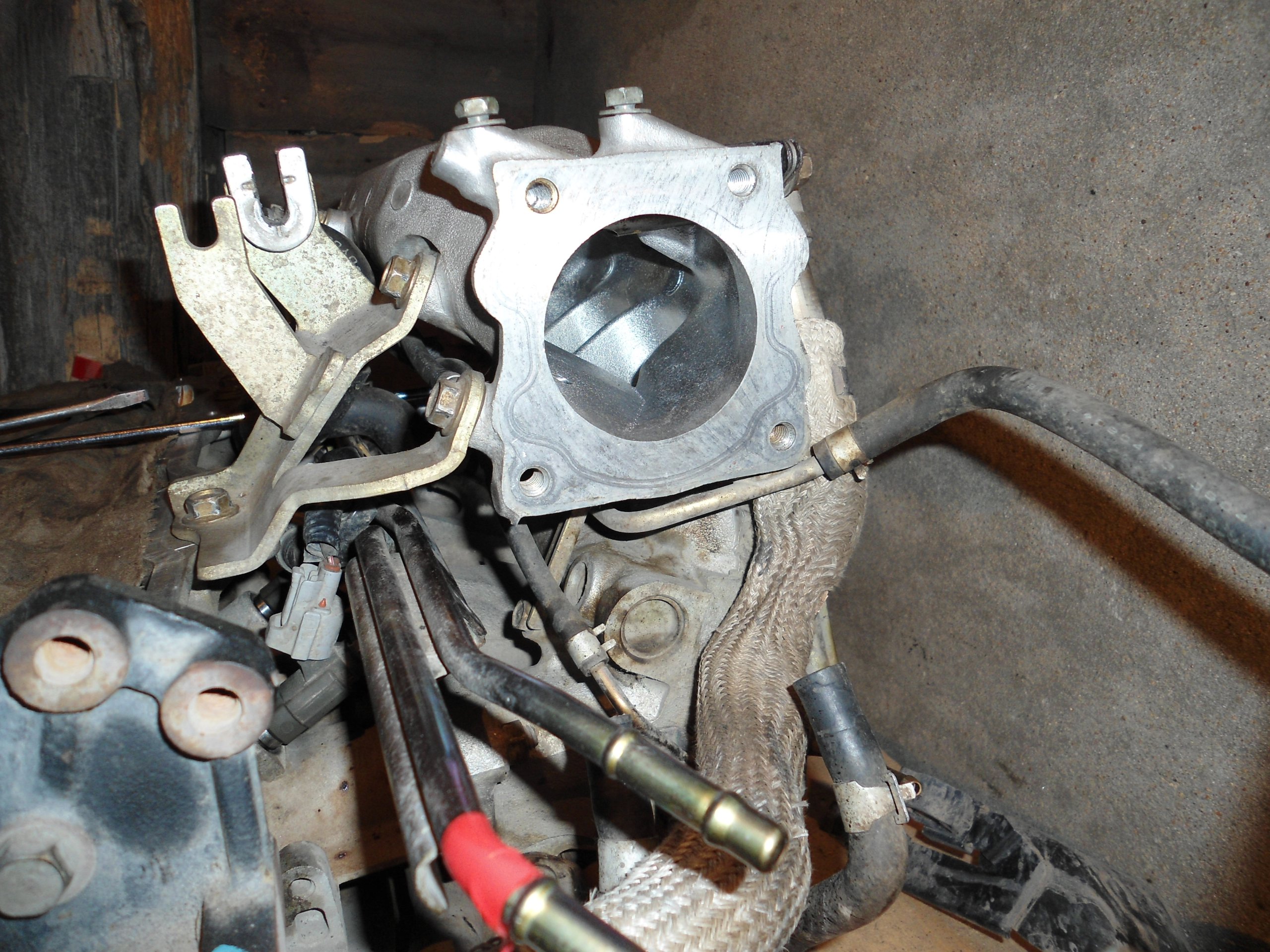

Комментарий к файлу: дроссель с новой прокладкой
2.JPG [ 820.69 КБ | Просмотров: 9699 ]
Комментарий к файлу: чистенькии впускной))

СообщениеДобавлено: 05.04.2012 08:47

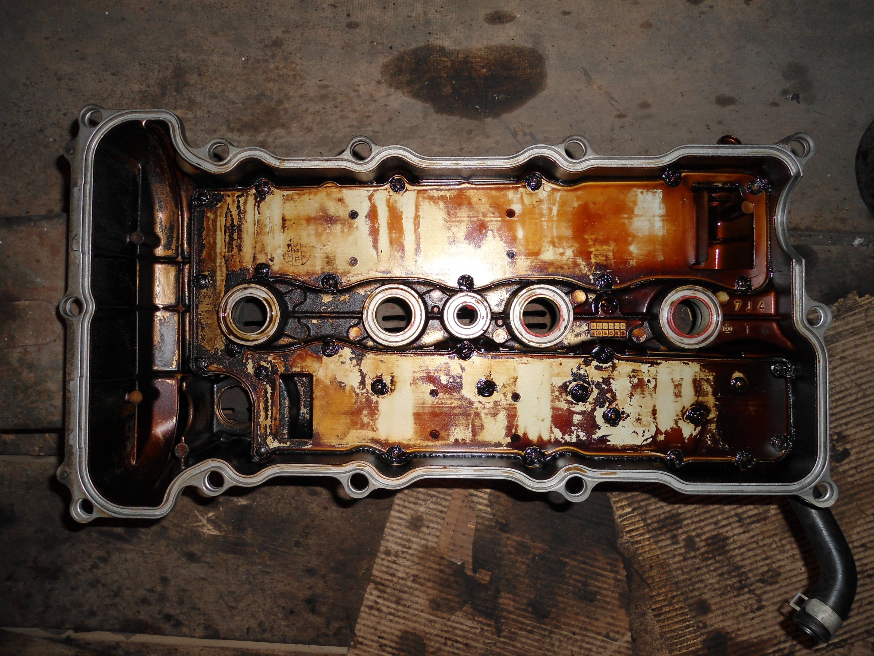

Вопрос... У меня так же под клапанной крышкой, отложений и амна нет, но все такое же рыжее! Это нормально?

Комментарий к файлу: клапанная крышка до...
DSC00398.JPG [ 1.08 МБ | Просмотров: 9691 ]

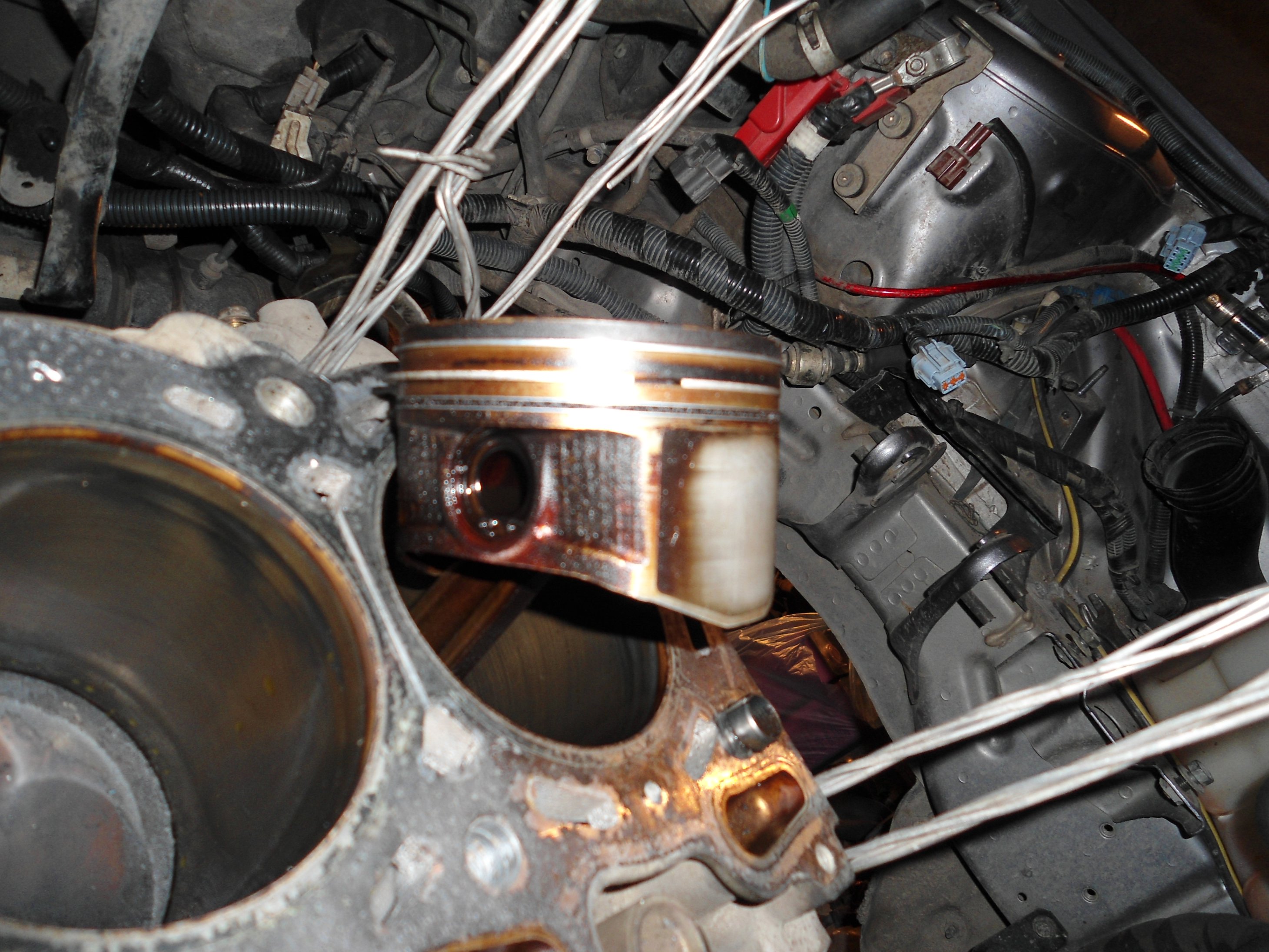

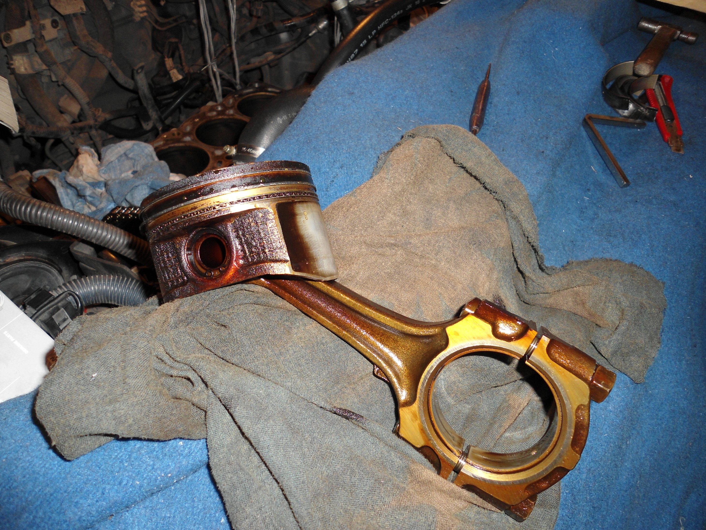

Комментарий к файлу: на фото видно что маслосъемное закоксовано а компрессионные в полном порядке и так во всех цилиндрах
DSC00372.JPG [ 1.29 МБ | Просмотров: 9691 ]
DSC00371.JPG [ 842 КБ | Просмотров: 9691 ]
DSC00370.JPG [ 1.11 МБ | Просмотров: 9691 ]

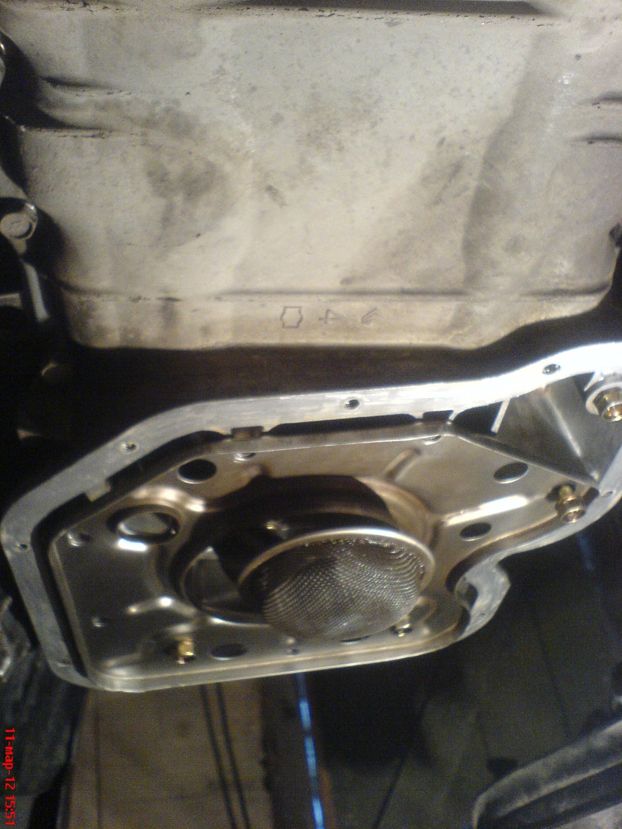

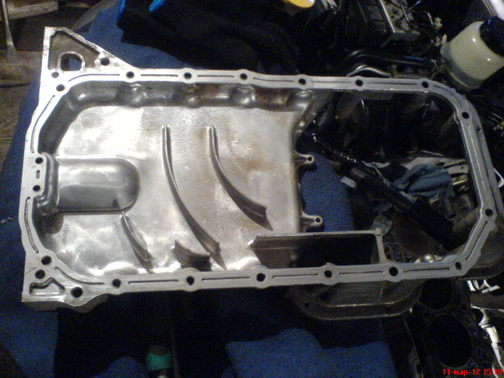

Комментарий к файлу: чистый поддон
DSC00733.JPG [ 446.13 КБ | Просмотров: 9689 ]

ALEKSANDR_yfi писал(а):
последнии три замены масла покупаю вот такое масло .. вроде устраивает
йопт... да у тебя тоже драгон масло! :D
Отсюда наверное и рыжее все как у меня! 8-)
