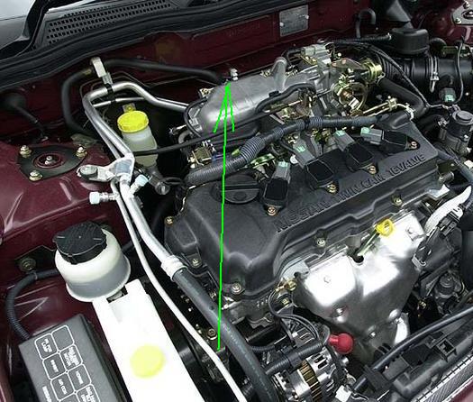

Загорелся чек.
Внеших проблем не наблюдалось, ни в динамике, ни в поведении мотора.
Проехавшись по диагностом по тестировав двигатель нашли проблему.
Не в датчике как думал.
Была трещина на шланге идущего на вакуумный усилитель тормозов из впускного коллектора.
В результате при торможении или когда двигатель на подушках шатался, через неё воздух подсасывало.
Самое фиговое, что трещинка была со стороны кузова. спереди всё ровно. Не самая тривиальная проблема, может кому поможет.
10856.jpg [ 59.99 КБ | Просмотров: 9361 ]
NISSAN AVENIR W11 2001г QG-18

А на фотке Санни!
