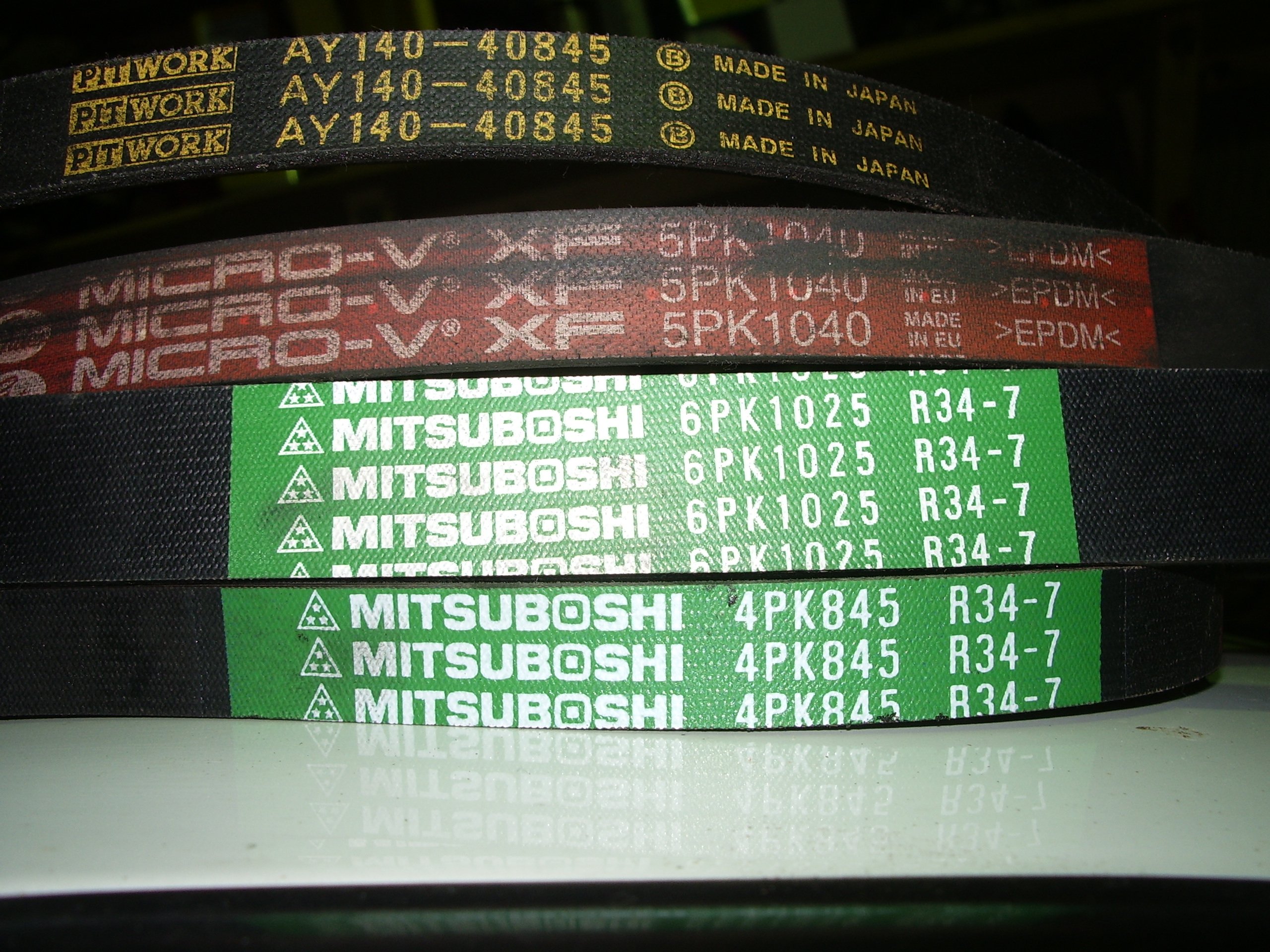

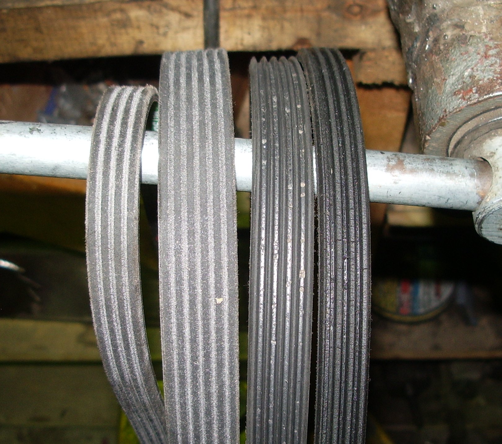

Спец инструмента не надо никакого, только ключики на 10 и 12.
Себе поставил ремни Mitsuboshi японские, недорогие (140 и 250р), и сделаны очень качественно!
Кстати на фотке второй видно что те ремни что стояли в ручьи идеально не попадали, на крайних есть боковой износ, поэтому свистели! Кстати из всех ремней что видел , только на Mitsuboshi есть обозначение паза под который сделан ремень, в данном случае R34-7
