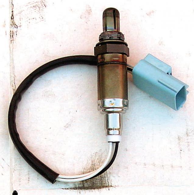

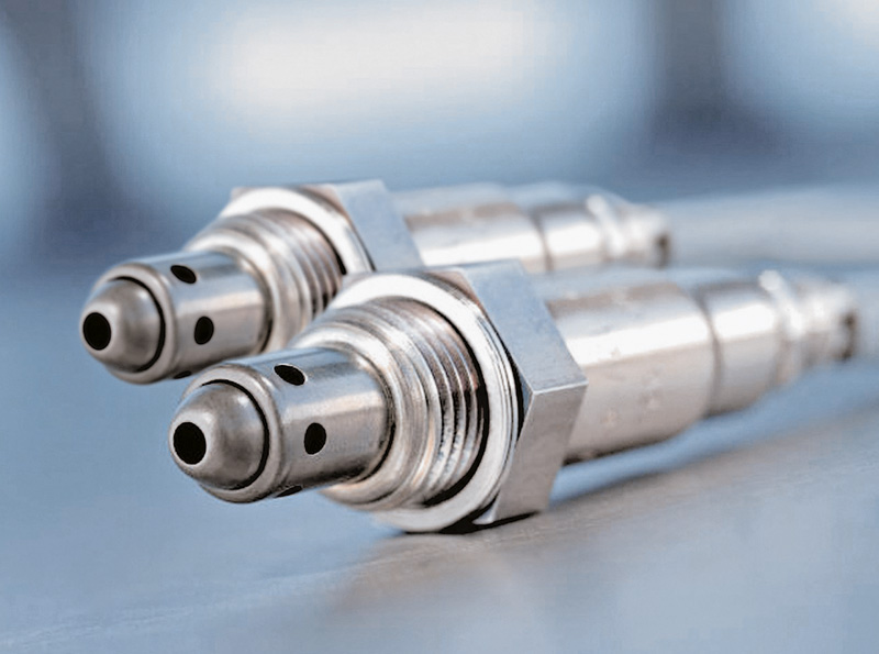

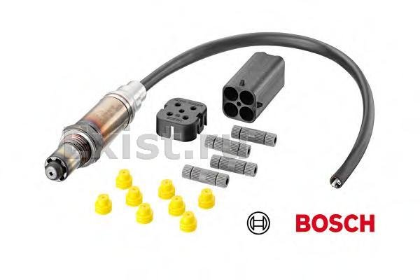

СообщениеДобавлено: 21.03.2011 09:38
какая из этих с каким наконечником у тебя стоит?? у меня родная с наконечником как на второй картинке!!

СообщениеДобавлено: 21.03.2011 10:32
Вот такого как на верхнем фото себе ставил.
СообщениеДобавлено: 21.03.2011 11:01
А вообще есть разница между этими наконечниками? принцип работы то одинаковый, а разная конфигурация прорезей и отверстий это лишь для прохождения газов как я понимаю! :?
СообщениеДобавлено: 21.03.2011 11:12
Я так понял конусовидная - это которая на последнем фото! А какая из них жопожелудевовидная?! :lol:
У меня как на 2ой фотке на вид!
СообщениеДобавлено: 21.03.2011 11:28
я вот тож понять не могу :lol:
СообщениеДобавлено: 21.03.2011 13:23
Правильно. Главное не перепутать обычную циркониевую с титановой.
Разумно покупать универсальную, без собственного разъема, но с комплектом материалов для соединения этого датчика с родным разъемом.
Соединять нужно по инструкции, опрессовкой проводов, без пайки. В данном случае это принципиально важно, т.к. пайка непременно закупорит флюсом капиллярные каналы между проводниками многожильных проводов датчика, что прекратит поступление кислорода воздуха с датчику и датчик будет работать неправильно.
