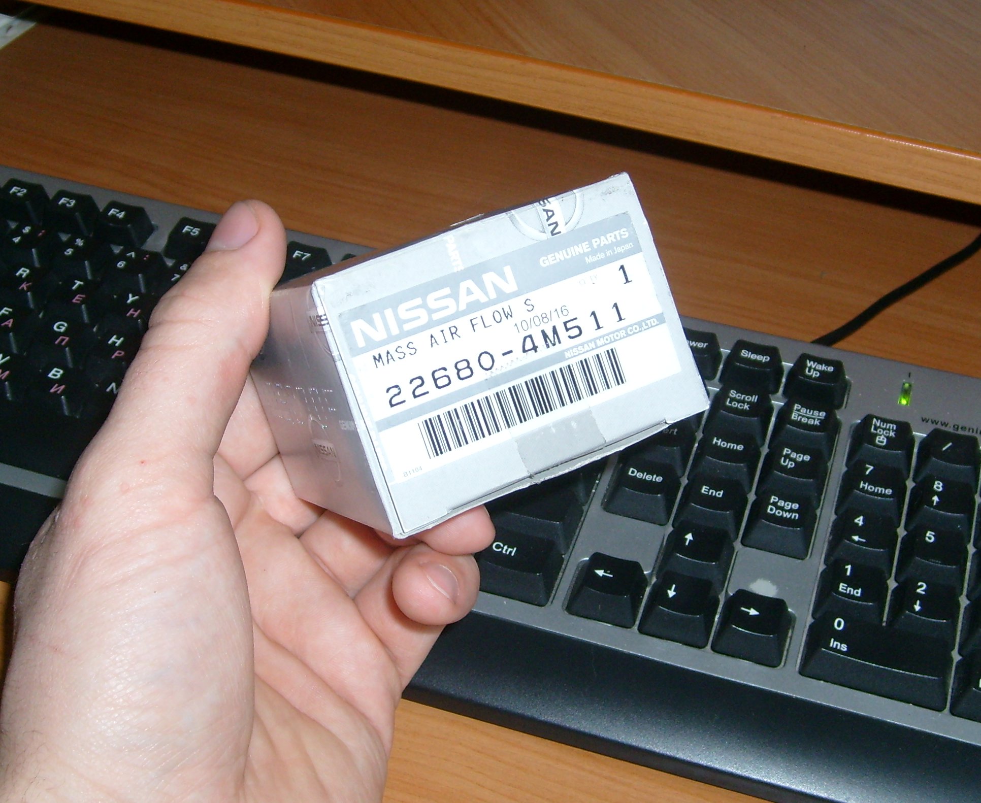

22680-4M511 - это номер датчика в сборе, куда включена пластмассовая приблуда куда вставляется сам датчик (в ней еще сеточка стоит), а 22680AD21A - это непосредственно сам датчик (4-х контактный), просто на некоторый машины в фасте выдает только в сборе, и цена у него больше чем у просто датчика.
В том году у них цена была 1800 руб, теперь за 3000 руб реально в Иркутске найти.

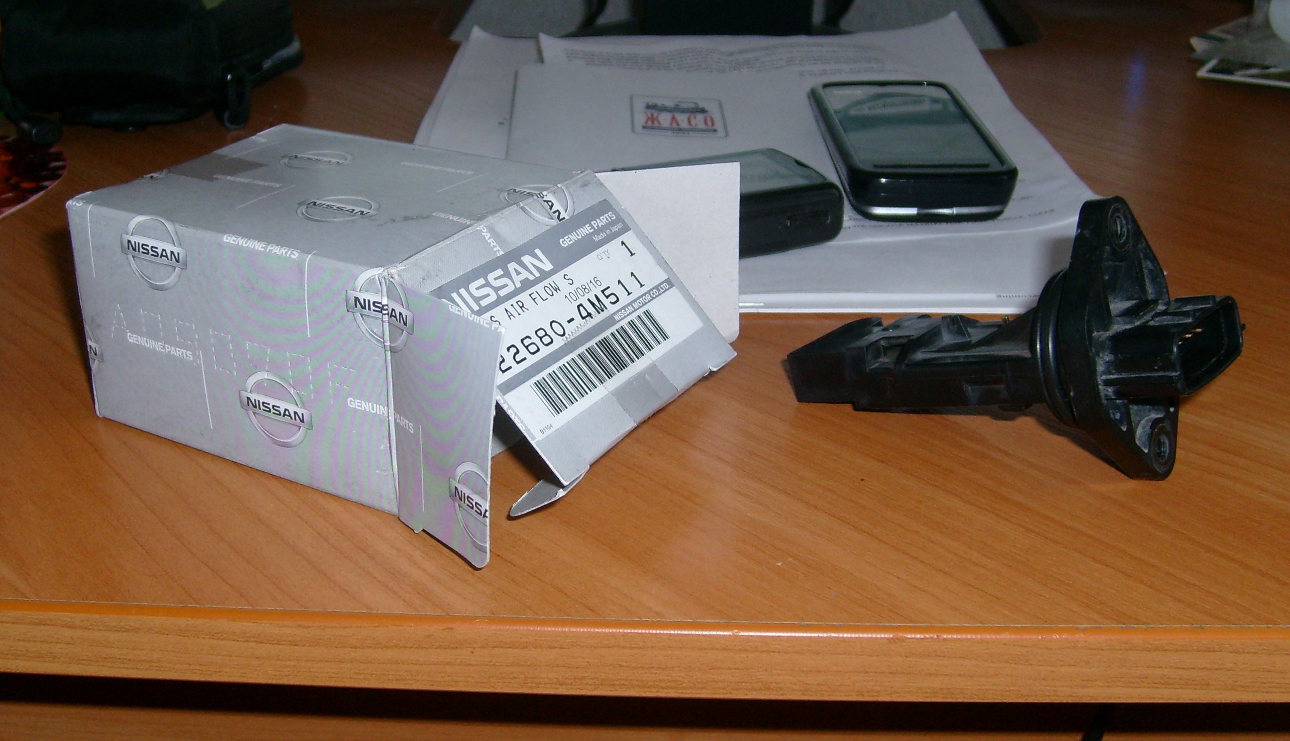

не знаю как на счет в сборе но я взял вот так:
Комментарий к файлу: здесь правда старый маф на фото
