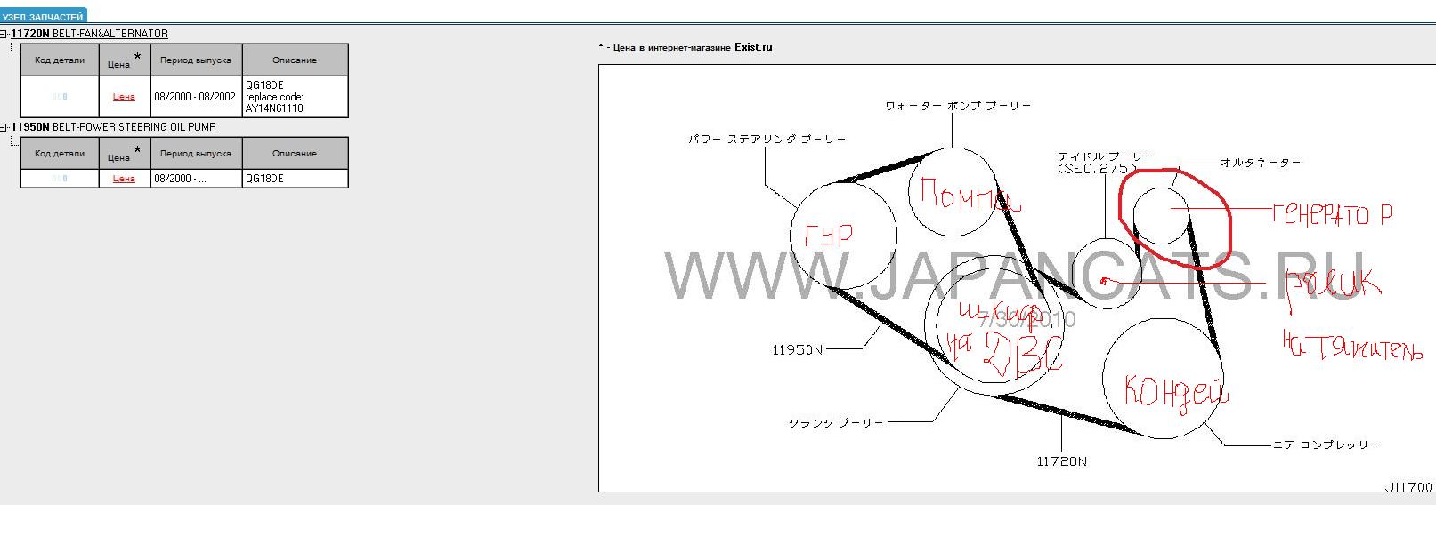

Swarog писал(а):
Народ подскажите что за ролик т.к в машине нуб, в сервисе сказали поменять этот ролик (красным обвел) помимо двух ремней. Не подскажете в exist его код и аналоги есть какие. С ремнями тут здорово подсказали ,почти 1500 сэкономил.
Последнее. При замене ремня ГУР(он первым снимается) корявые сервисмены могут сломать пластиковый вакуумный датчик ГУР. Расположен он практически на самом насосе ГУР. При снятии ремня ГУР, нужно ослабить насос ГУР и немного его сместить чтобы ослабить ремень, в этом и подвох!!! При смешении датчик из пластика упирается в силовой элемент, короче поперечена металлическая. Если дури много то хрусть и всё. Тебе не скажут что сломали. А отправят в добрый путь.
Чем это грозит. Нет лучше для чего этот датчик служит. Он отвечает за "тяжесть" на больших скоростях. Когда едешь быстро то насос ГУР качает быстрее следовательно руль становиться легче. Чтоб этого не происходило данный датчик загрубляет ГУР тем самым сохраняя стабильную работу ГУР.
И по не проверенной инфе, двиг может начать троить. Из-за подсоса воздуха в данную систему, отломанный пластиковый штуцер будет болтаться вместе со своим шлангом в моторном отсеке.
Как то так.

Схема.

Vladlad писал(а):
Схема.
я понял, спасибо, появился какой то шелест под двиглом,сказали ролик и ремни, купил ремни, ролик нашел контактный, запасной был, в сервис наверно не поеду, дождусь знакомого с Посада, у него два Вени, там все поменяю.

svertl писал(а):
Swarog писал(а):
пасибо ,жду
11947-31U05
Это сам ролик.
