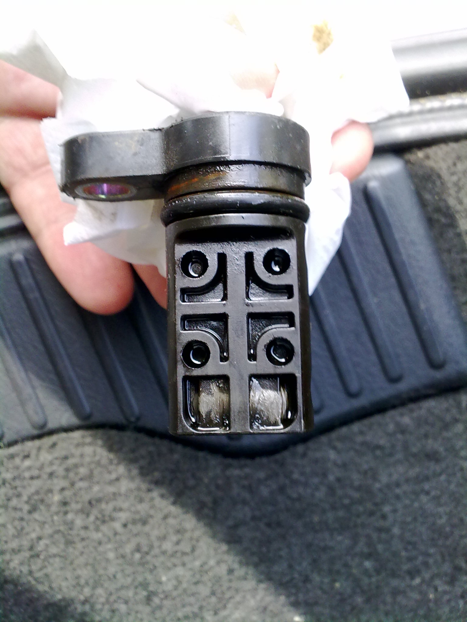

В итоге заменил датчик, машина поехала (и заводиться стала) без проблем, до замены сегодня глохла во время движения дважды.
Пока проехал порядка 25 км - буду наблюдать дальше.
В аттаче фотка датчика, судя по виду ему поплохело, интересно от чего? Перегрев?

СообщениеДобавлено: 09.07.2010 11:36
Да кто его знает. Судя по симптомам - плавающий внутренний обрыв. Просто брак возможно. И у японцев бывает изредка. Не беда. Главное - причина нашлась и вылечилась. :)
Можешь расковырять аккуратно датчик, в поисках внутренних проблем.
Брак - сдох за 7 лет (минимум за 4ре года) :lol: Вот еслиб у нас всё такое бракованное выпускали :D
Датчик распредвала тоже начал так белеть (по центру и расползаться стало), я на всяк случай тоже его заменил, благо дешевле чем в екзисте датчики оказались.

СообщениеДобавлено: 17.07.2010 11:27
Вот довольно свежая статья на эту тему.
Вывод в статье - перегрев двигателя.
Надо сказать, температура 101 градус - это температура включения вентиляторов. Штатная температура для двигателя. Она не должна приводить к таким печальным последствиям.
С выводом о перегреве не согласен. Склонен воспринимать подобные проблемы, как не очень удачную конструкцию, либо брак производства (подделку) датчиков.
Жаль в статье нет фотографий промежуточных этапов вскрытия датчиков. Не совсем понятно, была ли между электронными компонентами и внешним корпусом прослойка другого типа пластика, более мягкого и податливого, специально предназначенного для компенсации температурных "подвижек" внешнего корпуса.
Не может от температуры 100-120 градусов пайка отвалиться от контактов так, что плата легко снялась с них... Это я как электронщик с 30ти летним стажем говорю.
