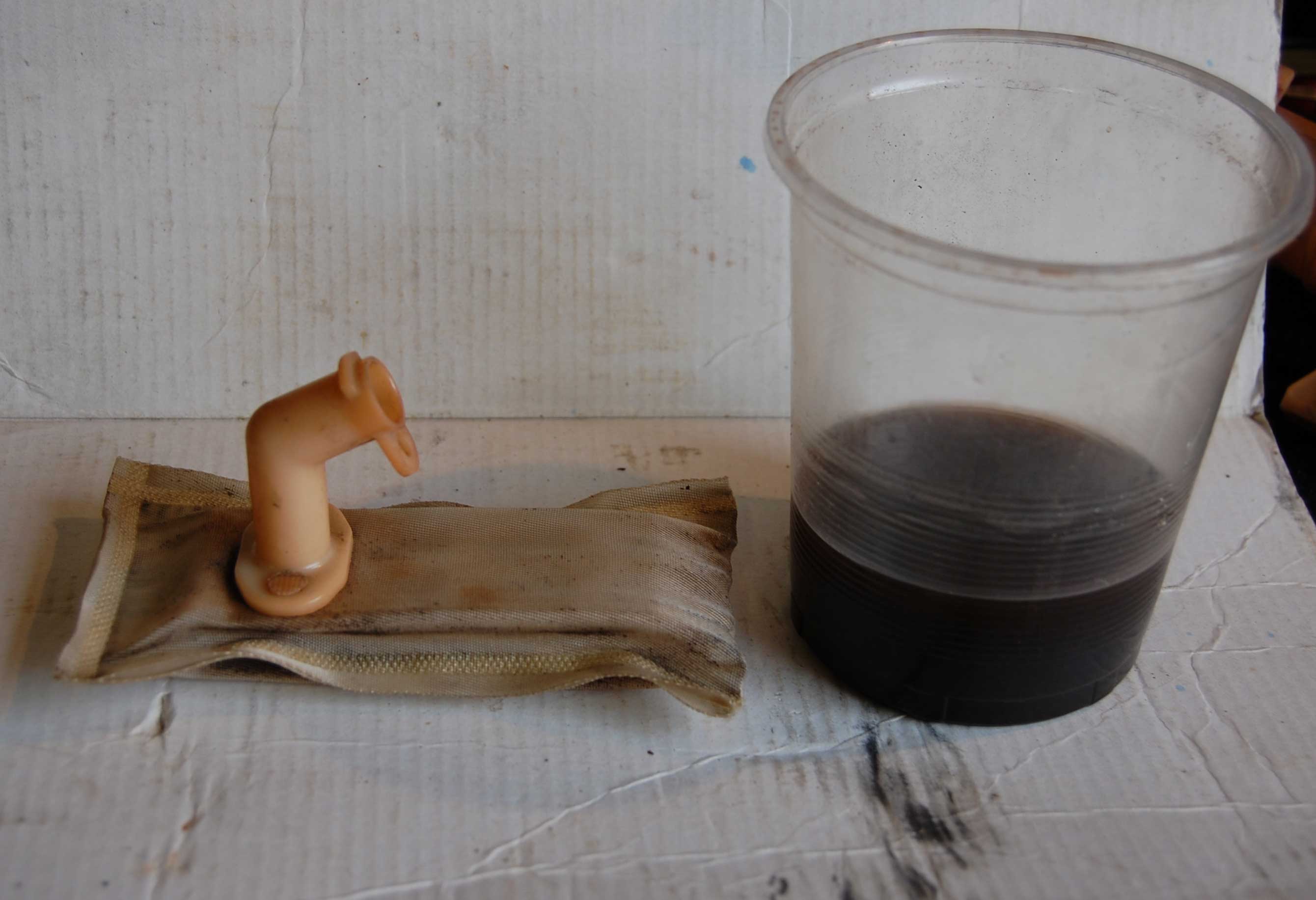

На днях мой Боливар споткнулся... Обогнал девачку, невнятно ползущую посреди дороги, и тут же серия неприятных подергиваний, потом поехал как ни в чем не бывало. Пару дней назад снова такая же серия подергиваний, чек не загорелся. Вчера полез в бензобак, проверить фильтр на насосе. Засран был наглухо, баллон очистителя карбюратора решил проблему кардинально, но в баке ещё плавает энное количество коричневой грязи, видимо, присадки из бенза выпали в осадок. Конструктив насоса поразил. 2 датчика уровня топлива, справа и слева в отдельных лючках, куча шлангов в баке, а сам насос стоит отдельно в баке в этакой ванночке, причем сам насос находится в пластиковом кожухе. Насос 1-в-1 как на ТАЗиках, специально сравнил. Но получается, что при уровне бенза в баке ниже половины насос практически в бенз не попадает, только заборник с фильтром...

На моём 2 лючка под задним сиденьем. Яма не требуется, нужны обычные отвертки и пасатижи, снять хомутики. В принципе ничего сложного, перепутать даже при желании вряд ли получится, диаметры шлангов отличаются. Главное, не поторопится и не забыть разъёмы надеть :) Топливная магистраль тоже сидит на достаточно могучей защелке, аккуратненько снимал, боясь сломать(на ВАЗах хрупкая хрень). По хорошему, фильтрик этот можно было просто поменять, но нового не было, я ж полез чисто посмотреть, что там. Очиститель карбюратора - обычный аэрозольный баллон, 450мл., им промыл всё дочиста, потом, опасаясь, что эта хрень попадет в насос, прополоскал в бензине в баке. Когда вытащил насос в сборе, покурил немного, часть коричевого дерьма подсохла, смел её сухой кисточкой, а потом уже промыл очистителем. Опасался, что останется внутри фильтра, но он всё растворил. Думаю, можно будет помыть очистителем для двигателя, там тоже могучая химия. А вот заменить на фильтр от вазовских моделей не получится, конструктив иной совершенно, я сделал несколько снимков, вечером попробую выложить.

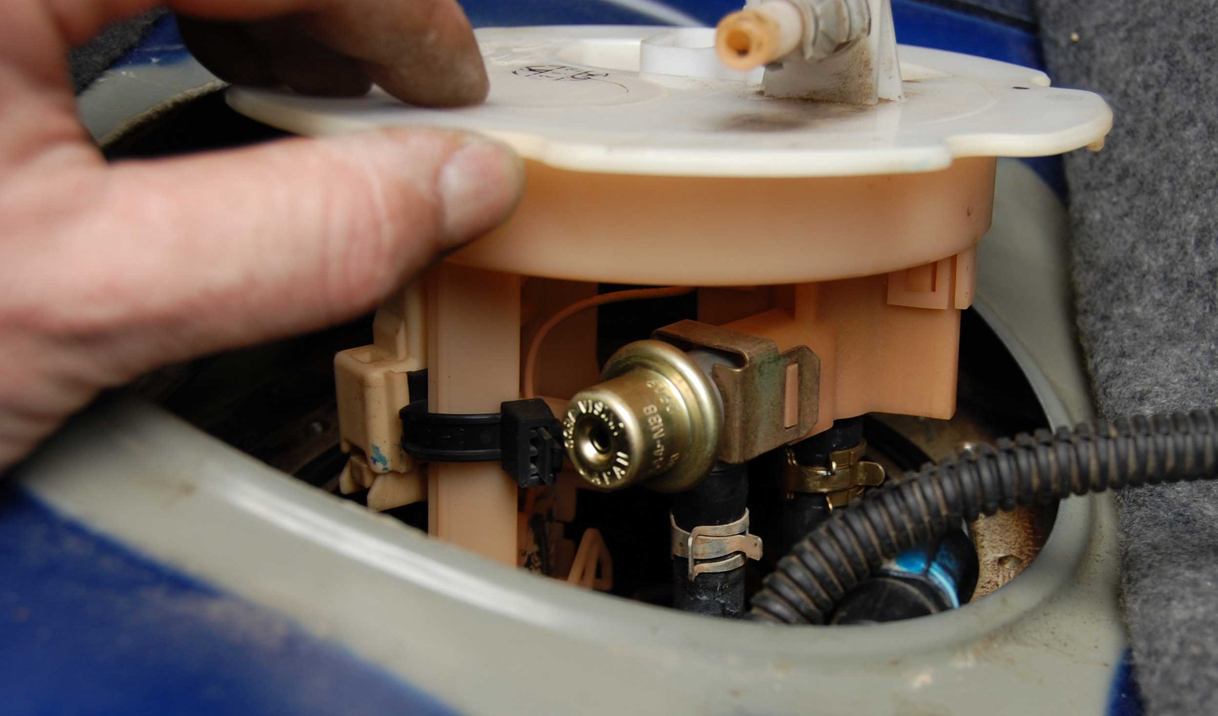

Комментарий к файлу: Собственно, уже собрал всё и опускаю в бак.
DSC_2321.jpg [ 132.97 КБ | Просмотров: 6543 ]

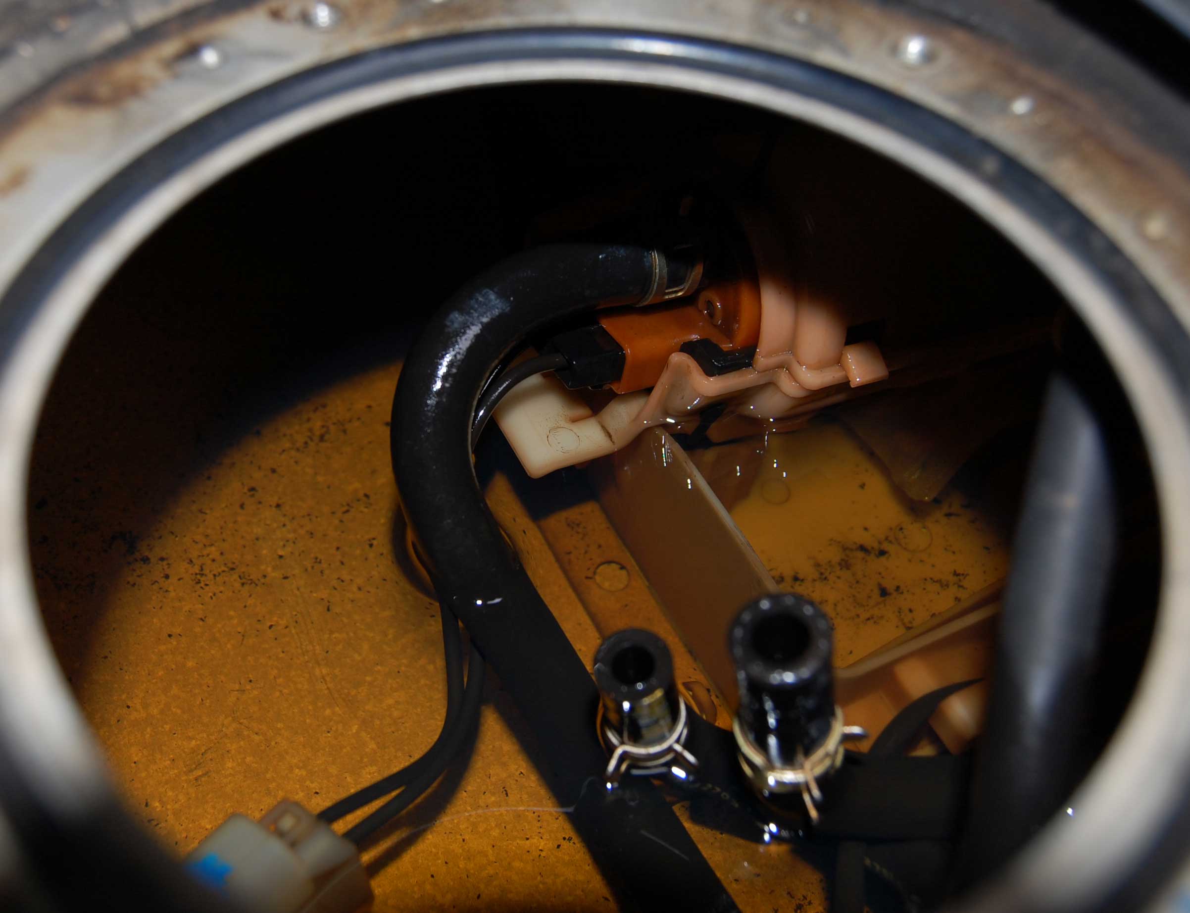

Комментарий к файлу: Плоховато, но видна персональная ванна насоса... ну и оставшаяся грязь. Не представляю, как это удалить можно :(
DSC_2318.jpg [ 154.13 КБ | Просмотров: 6543 ]

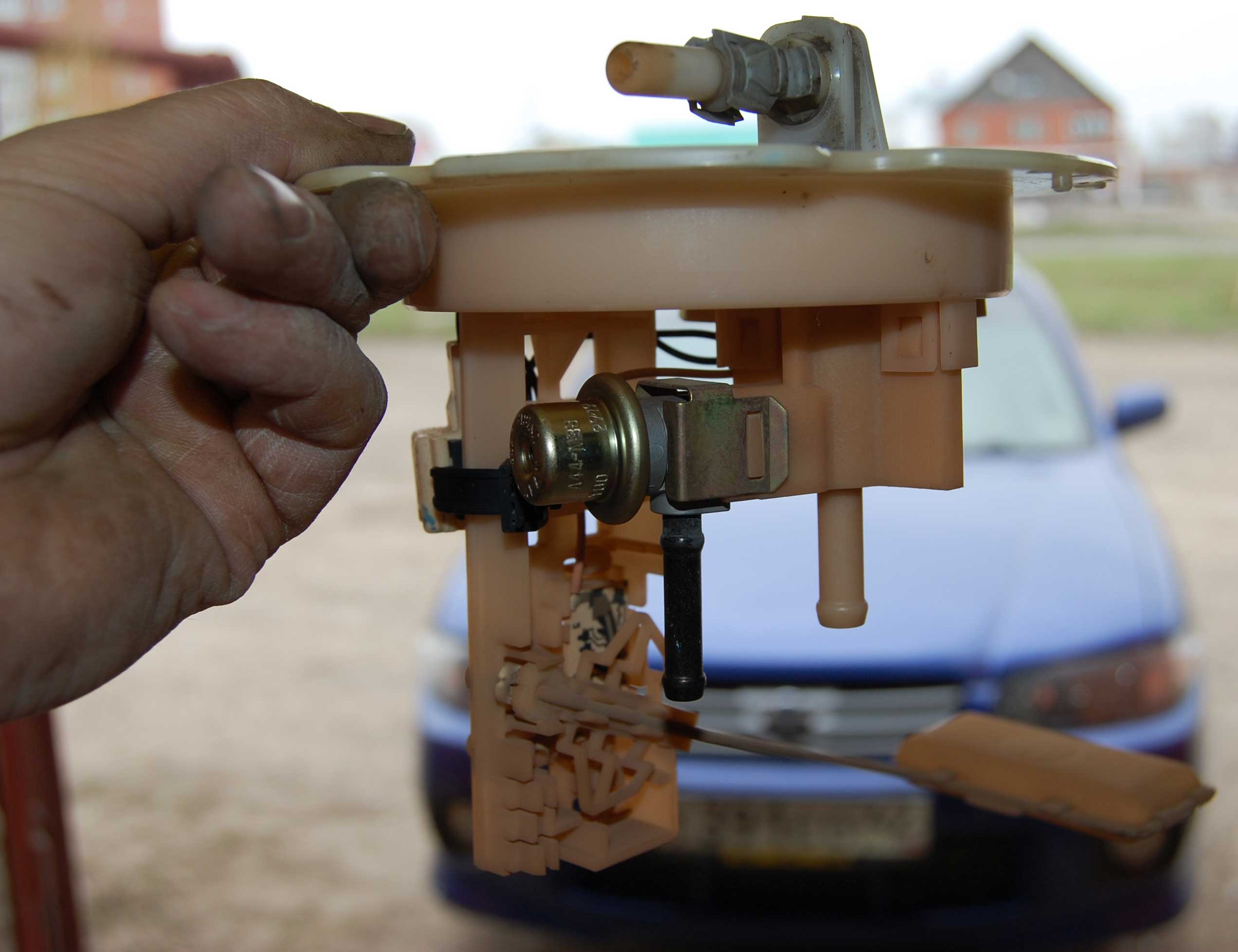

Комментарий к файлу: ДУТ. Видны штуцеры для шлангов, разъёмы на насос и ещё куда-то вглубь бака...Так и не понял, куда и зачем...
DSC_2316.jpg [ 137.65 КБ | Просмотров: 6543 ]

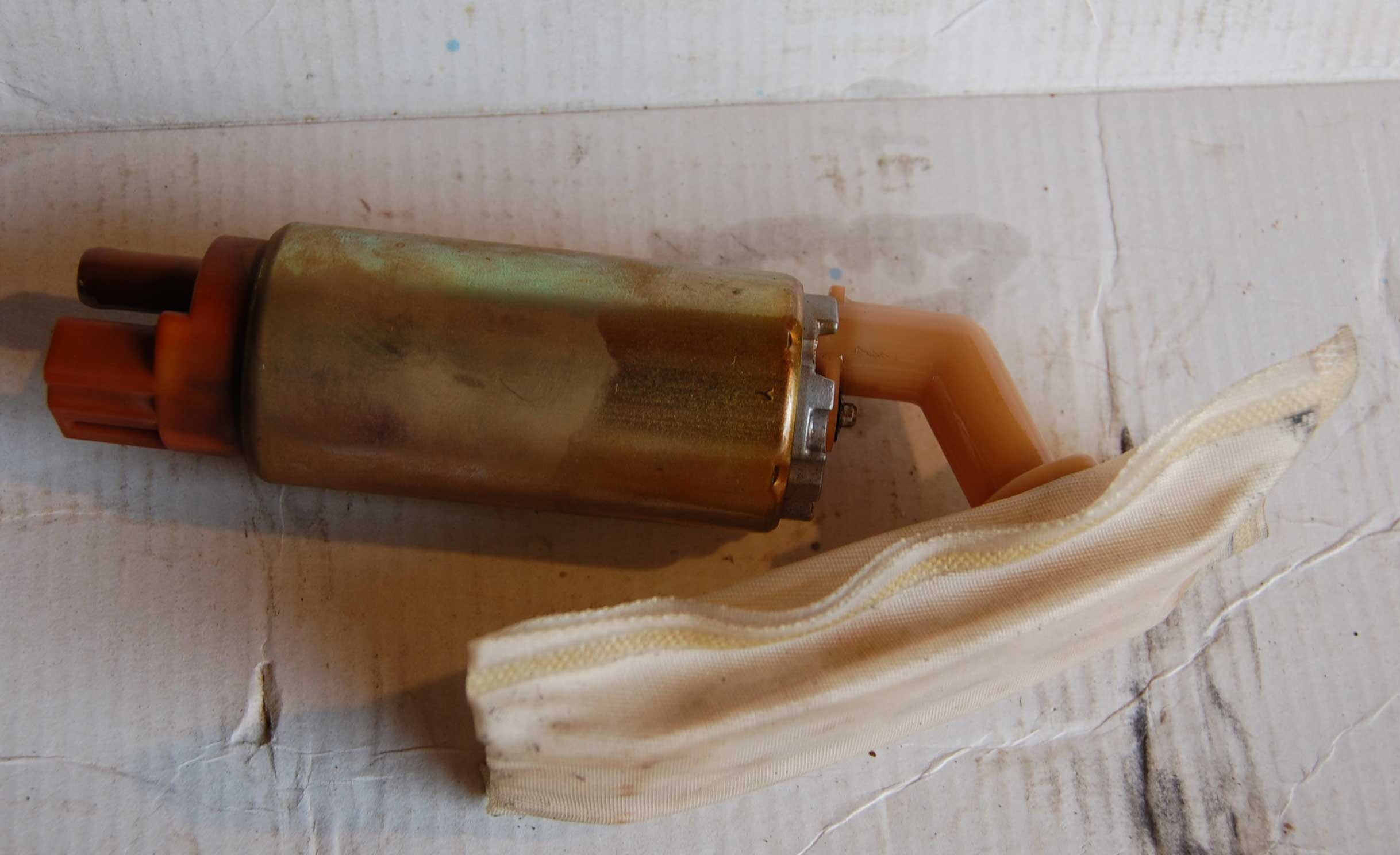

Комментарий к файлу: Насос в сборе, к корпусе с резиновыми, мягкими прокладками внутри. Поэтому его едва слышно при работе.
DSC_2314.jpg [ 100.72 КБ | Просмотров: 6543 ]

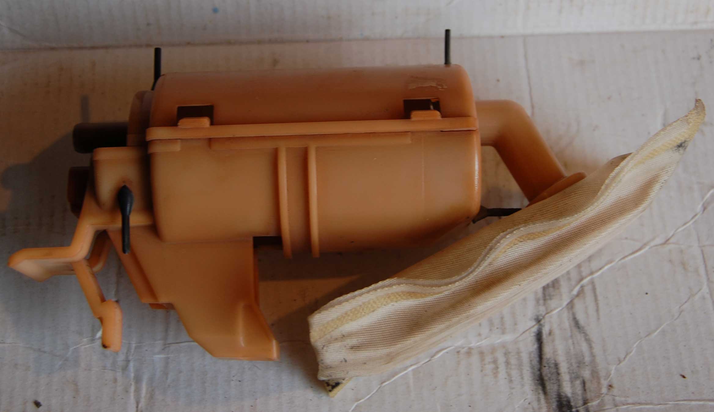

Комментарий к файлу: Уже отмытый, установлен обратно на насос. Чуть осталось, но это в швах и отмываться категорически откозалось.
DSC_2312.jpg [ 131.59 КБ | Просмотров: 6543 ]

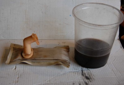

Комментарий к файлу: Малая толика грязи, сразу же смытая очистителем в подвернувшийся стаканчик.
DSC_2310.jpg [ 155.67 КБ | Просмотров: 6543 ]
