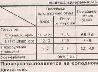

На генераторе скрипел пока не подтянул. Упираю деревяную линейку в ремень и давлю на неё безменом. Нужно чтоб 10 кг было. Если уже не помогает, то заменить нужно. Оба ремня 500р - корейских.
Комментарий к файлу: таблица натяжения ремней
натяжение ремня.JPG [ 15.54 КБ | Просмотров: 7275 ]
