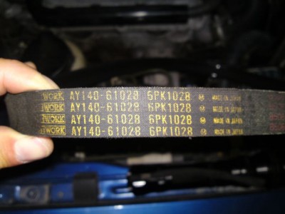

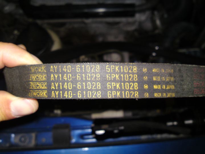

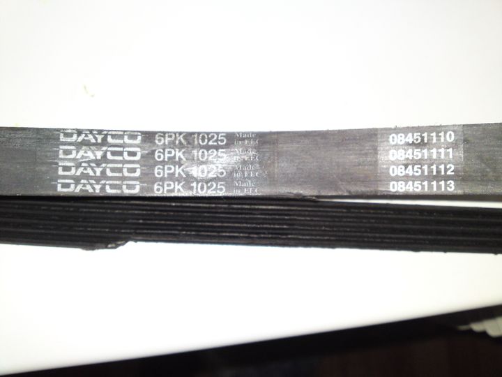

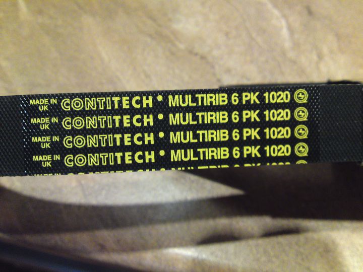

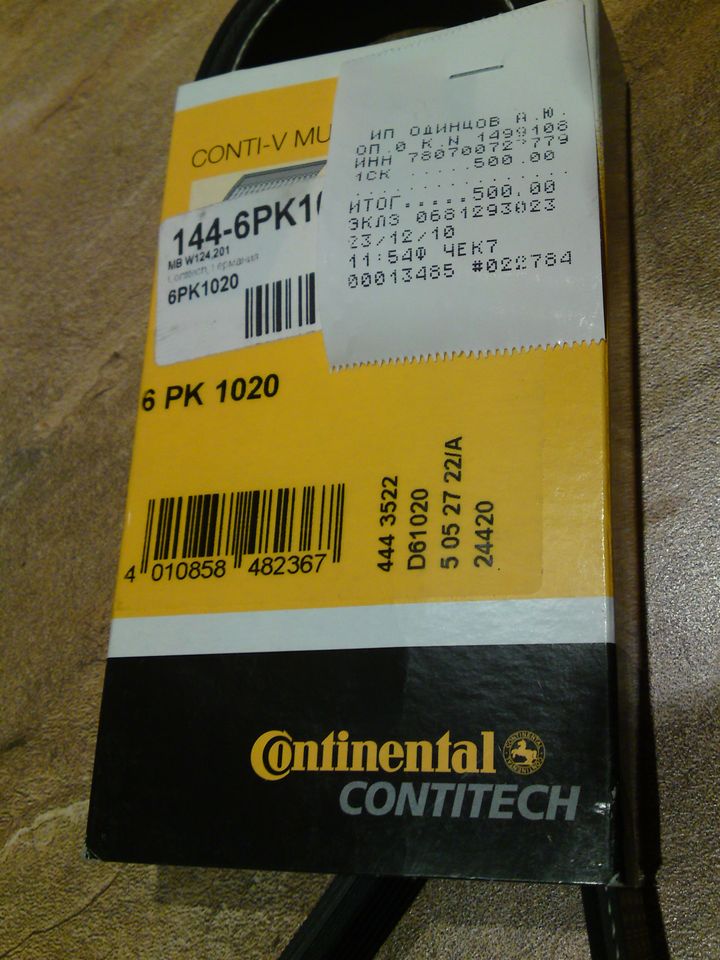

Для тех у кого sr20de (причём мой с кондеем) будет полезная инфа!
100% подходят (т.к. стояли уже) размеры 6РК1028-(родной)
6РК1025 и 6РК1020, уверен что и меньший размер подойдёт, т.к. только что поставил 1020 и он залес с запасом.
Поставил вместо проходившего всего 3000км и умершего (почти всё время он насвистывал и это никак не лечилось, только временно прысканием КОНДИЦИАНЕРА ДЛЯ РЕМНЯ, а под конец и вообше раслаиваться стал.
DAYCO - не берите точно.
Сейчас я взял Контитеч (Континенталь) 1020 он и подешевле из-за размера. Всего 500р.
Внешне и на ощупь очень понравился, по сравнению за 850р. предыдущего.
1028.JPG [ 59.55 КБ | Просмотров: 8567 ]
1025.jpg [ 45.2 КБ | Просмотров: 8567 ]
1020.jpg [ 84.27 КБ | Просмотров: 8567 ]

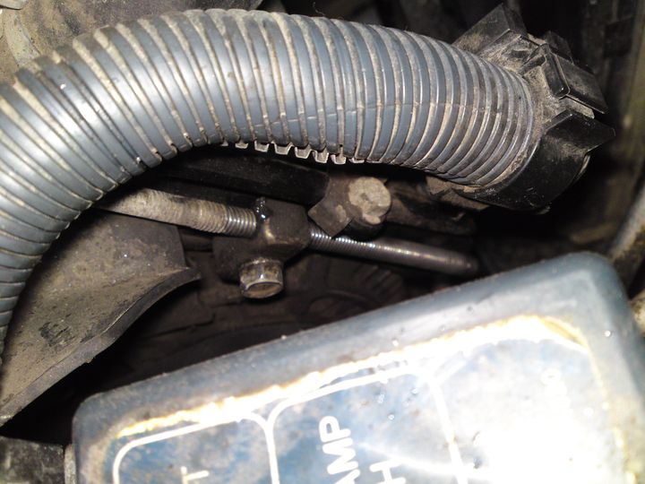

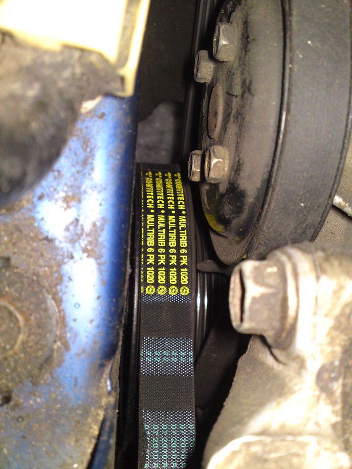

СообщениеДобавлено: 23.12.2010 15:22
Всё поменял через капотное пространство, на улице -8 работать можно :)
Описывать смысла нет, т.к. всего надо ослабить болт который фиксирует резьбу длинного болта, и собственно крутить этот самый длинный болт и отодвинуть ГЕНУ вниз, а далее ловкость рук. 8-)
Для удобства пользовался шампуром от мангала, что бы проталкивать в узкие щели.
Всё довольно таки быстро.
При полной натяжке, болт находится в середине, что вообщем то нормально, я думал что будет в самом начале.

У меня ремни стоят Dayco -полет нормальный . Может просто ремень был старый - то бишь лежал в магазе лет 5 . Самые лучшее ремнь тот что на первом фото . Ценник выше - качество лучше . Про Континенталь могу сказать что видел на VW в касестве OE , как впрочем и Dayco .
