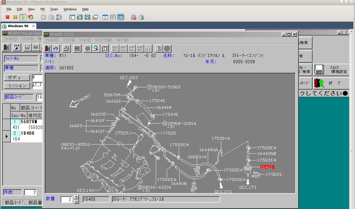

авто в подписи. под капотом стоит только большой бачок...наверное адсорбер....ни до него ни после...ни рядом ничего, похожего на топливник-не наблюдаю. в Экзисте чел долго думал...смотрел картинки...и с большим сомнением сказал, что в баке. ориг-600 рэ. в связи с этим вопросы:
если под капотом - то где фильтр стоит? за или перед каким узлом? на каком шланге?
может кто нить номер скинуть фильтра? и поделиться опытом применения неоригиналов (грят от 80 рэ начинаются). что поставить-в раздумьях.
Номер кузова полный напиши, посмотрим что там у тебя...
По фасту AY505-NS001-
я се ставил KYOSAN 015090-0142
Filter.JPG [ 118.58 КБ | Просмотров: 6092 ]
