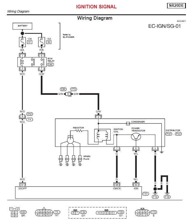

Ну посмотрел я 2 мануала на двигатель SR20DE. Конечно, лучше верить аглицкой версии, поэтому выложу картинку, как точно определить где стоит кондёр. К сожалению, параметров конденсатора найти не удалось.

Так на схеме все предельно очевидно. Между 8м контактом разъема трамблера и землей надо подключать конденсатор.

На схеме и мне понятно. В разъем не подклюится там все герметично. Если с разъема предохранителя, но где предохранитель?

Этот конденсатор предназначен для пропускания вторичных импульсных токов на массу. Борьбой с помехами, это можно назвать с большой натяжкой, т.к. без этого конденсатора, эти импульсные вторичные токи, пойдут в бортовую сеть непосредственно. А это уже назвать "помехой", язык не поворачивается, это уже, фактически, прямое введение импульса тока с довольно большой энергией, в сеть постоянного тока...
Причем самой бортовой сети, это может оказаться и пофиг, но количество энергии импульса, и, особенно, скорость нарастания напряжения, будут напрасно теряться в индуктивностях проводов, в результате, до свечи зажигания, долетает лишь часть, предназначенной для воспламенения энергии, а скорости нарастания напряжения может не хватить для пробоя искрового промежутка, в самых экстремальных условиях, т.е. при холодном запуске.

Точно :oops: Я подругому посмотрел на схему и всё стало ясно: Ток разряда во вторичной цепи проходит через этот элемент. В электросхеме ВАЗ-21083 он, помоему, точно отсутствовал: пришлось установить 0,068Ф25В. Да! Вещь нужная, аднака :)
