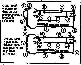

в общем вскрыл я крышку и внимательно почитал мануал
Движки qg18 бывают как с этой самой муфтой фазо-газораспределительной так и без нее
мне не повезло в данном случае шестерня у меня как раз сопряжена с муфтой
визуально определить это оказалось легко даже не снимая крышку - но я снял чтобы убедиться
о наличии этой штуковины у вас в двиге скажет сама форма крышки ) если у нее есть такой хитрый выступ на левой грани (если смотреть со стороны капота то и муфта там есть! факт) на рисунке ясно видно этот придаток
рисунок.JPG [ 28.33 КБ | Просмотров: 19733 ]

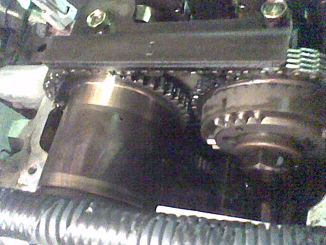

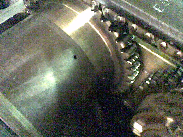

далее посмотрел я на износ этих самых шестерней - по 02-04 мм износ зубьев - это на глаз)
незнаю менять или нет - какие допустимые значения и как проверить методом прикладывания новой цепи - честно не знаю - просвятите???
вот фотки того что у меня под крышкой
009.jpg [ 85.25 КБ | Просмотров: 19733 ]
010.jpg [ 73.99 КБ | Просмотров: 19733 ]

Менять шестерни, в твоем случае, однозначно. На них, даже на фотографии, явно виден рельеф от выработки пластинами цепи. Это очень большой износ. Видимо очень много скручено на одометре...
У меня крышка совсем другой конфигурации. И эта большая шестерня по другому выглядит. Как будто собрана из нескольких частей, т.е. этот механизм как бы съемный... Смотрел без снятия крышки, у меня маслозаливная горловина точно над этой "штукой".
Кстати, еще раз посмотрел на твои фотки. Вполне возможно что и у тебя механизм съемный, и шестерни отдельно... Надо мануал по ремонту найти, там полная деталировка прорисована и порядок разборки/сборки.
P.S. Какой выносливый у нас мотор! Браво! Другой бы уже рассыпался, а этот только чек зажег. :)
Ремонтируй!

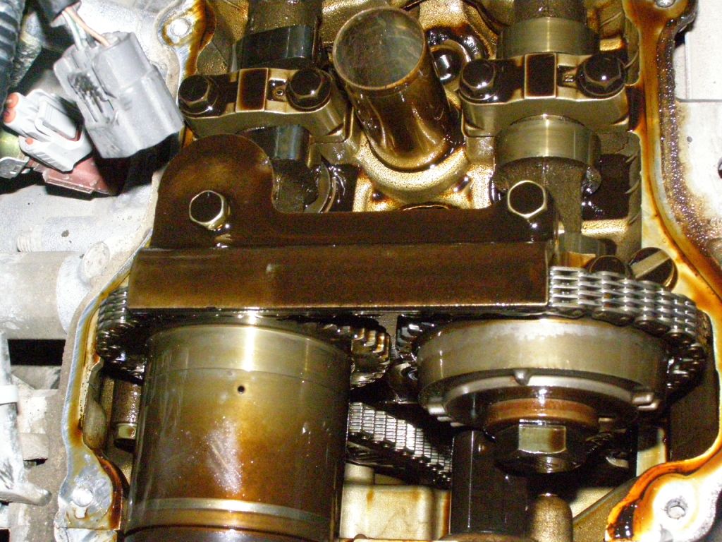

Можно фото своей цепи выложу. Что можно так сказать увидеть менялось или нет? Если возможно конечно. Фоталось пол года назад. Пока все нормуль пробег на сегодня 220000 с копейками.
P3140039.JPG [ 173.6 КБ | Просмотров: 19724 ]
 Заголовок сообщения: Re: Подскажите по цепи ГРМ???
СообщениеДобавлено: 26.10.2009 14:59
А что сказать. Следы износа видны. Когда придет время менять цепь, придется и шестерни ее менять. Но износ, на вид, гораздо меньше, чем у expert99. Если это за 220 тык, и проблем нет, мне еще далеко до этого. :P ;)
Прикол. У моего мотора датчик фаз с противоположной стороны мотора и на другом валу. :?

На фотке действительно кажется что износ очень большой но повторюсь там не более 02,03 мм - или это уже много ?
просто места износа на фотке отражают свет переноски так как полированные а остальное не светится )
