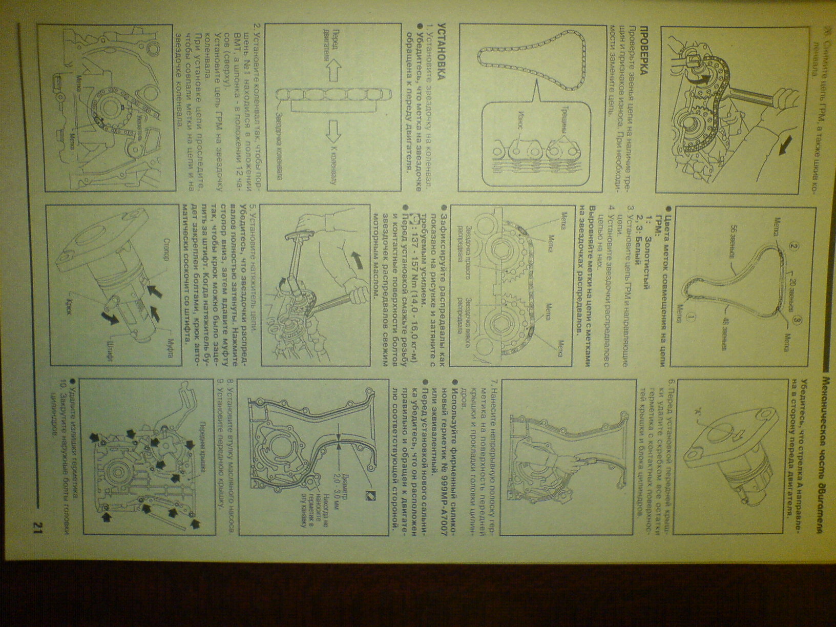

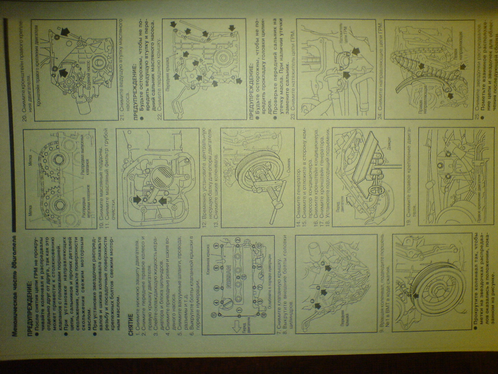

Вот сканы с букваря по замене цепочки
DSC00001.JPG [ 396.03 КБ | Просмотров: 26163 ]
DSC00002.JPG [ 446.88 КБ | Просмотров: 26163 ]
DSC00003.JPG [ 424.86 КБ | Просмотров: 26163 ]

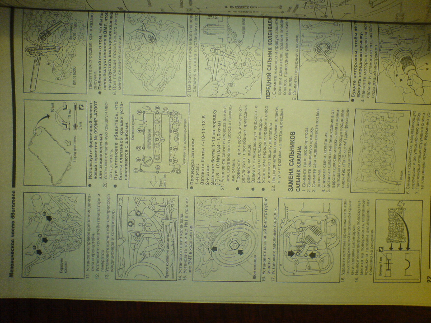

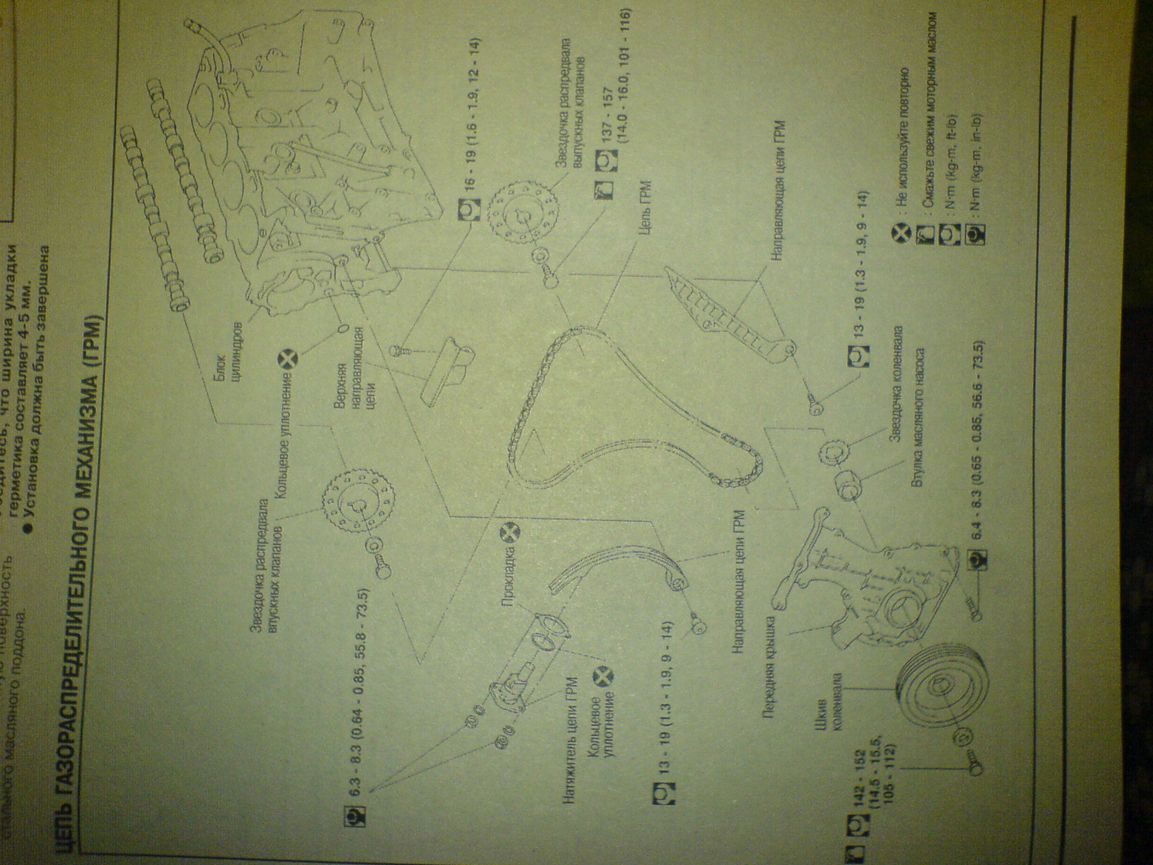

Продолжение
DSC00004.JPG [ 467.54 КБ | Просмотров: 26159 ]

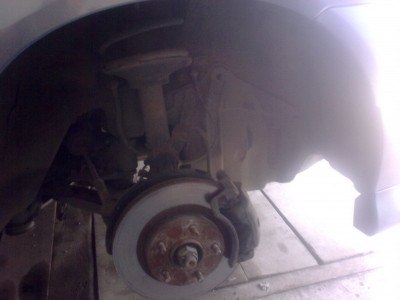

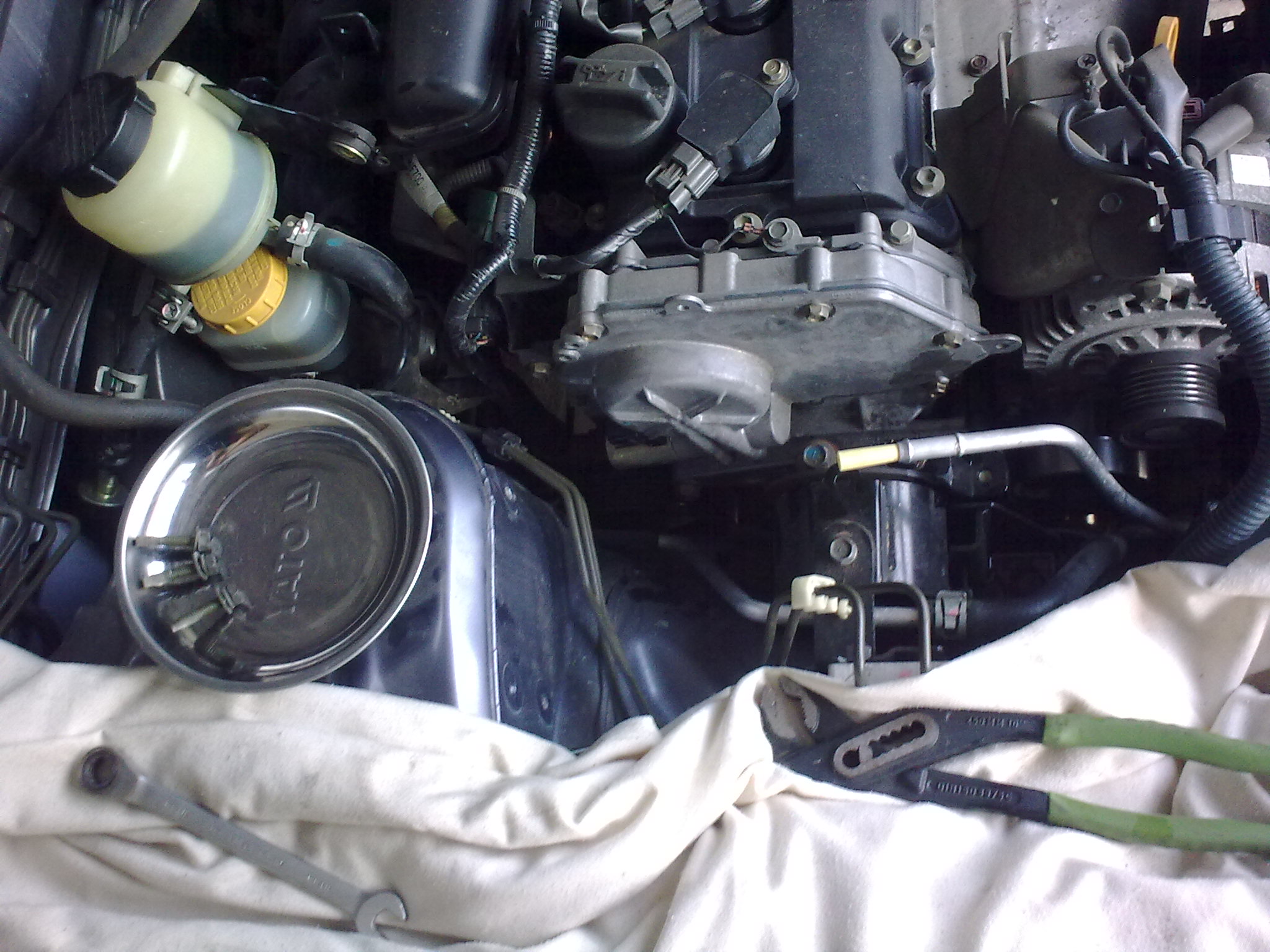

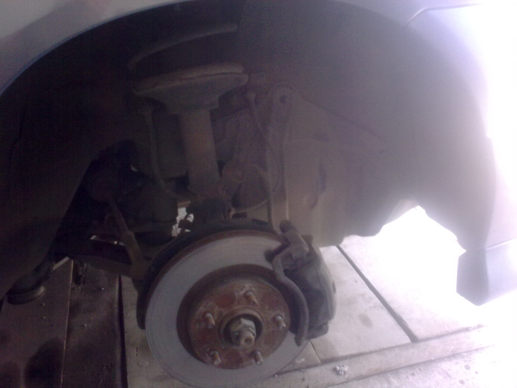

снял колесо и защиту
24052011451.jpg [ 350.87 КБ | Просмотров: 25742 ]
24052011453.jpg [ 488.35 КБ | Просмотров: 25742 ]

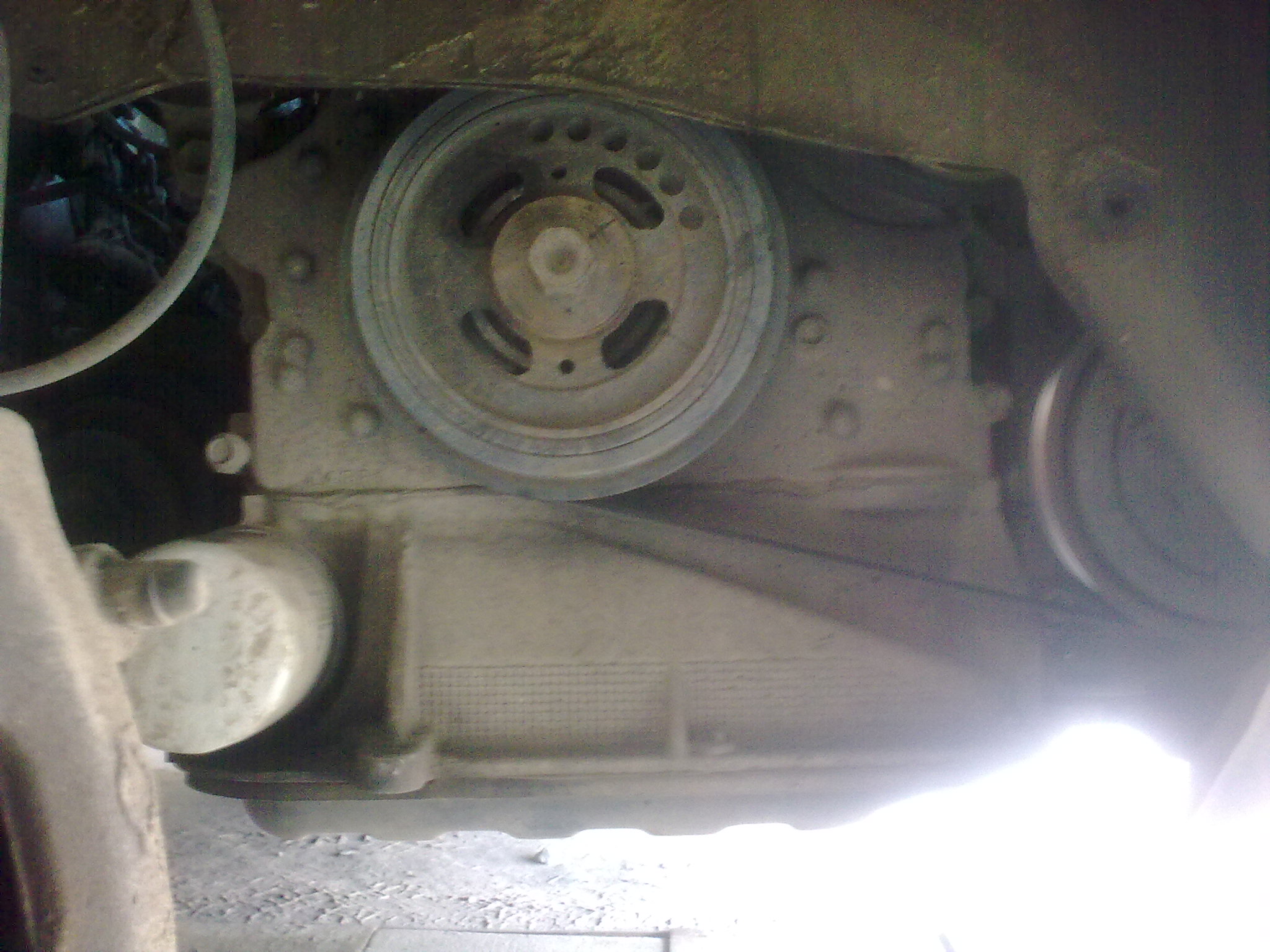

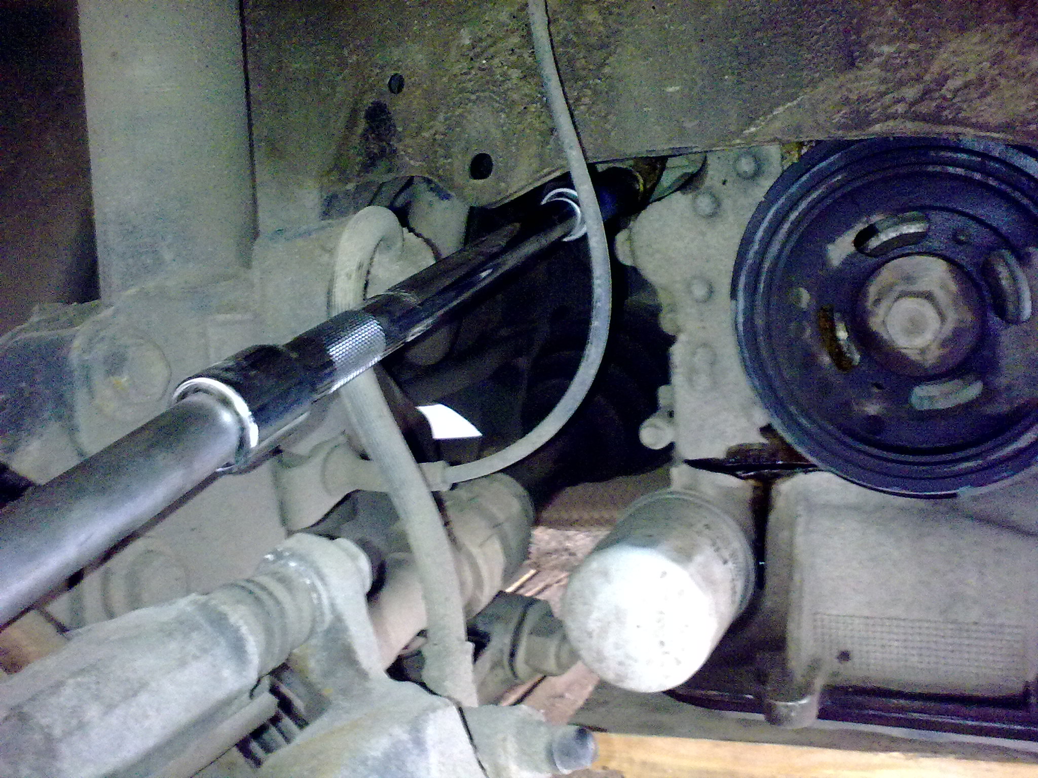

пока ничего неснимал решил открутить шкив коленвала,19 голова,вороток упёр в рычаг,короткий пуск стартером,легко открутилось.
24052011455.jpg [ 499.45 КБ | Просмотров: 25742 ]

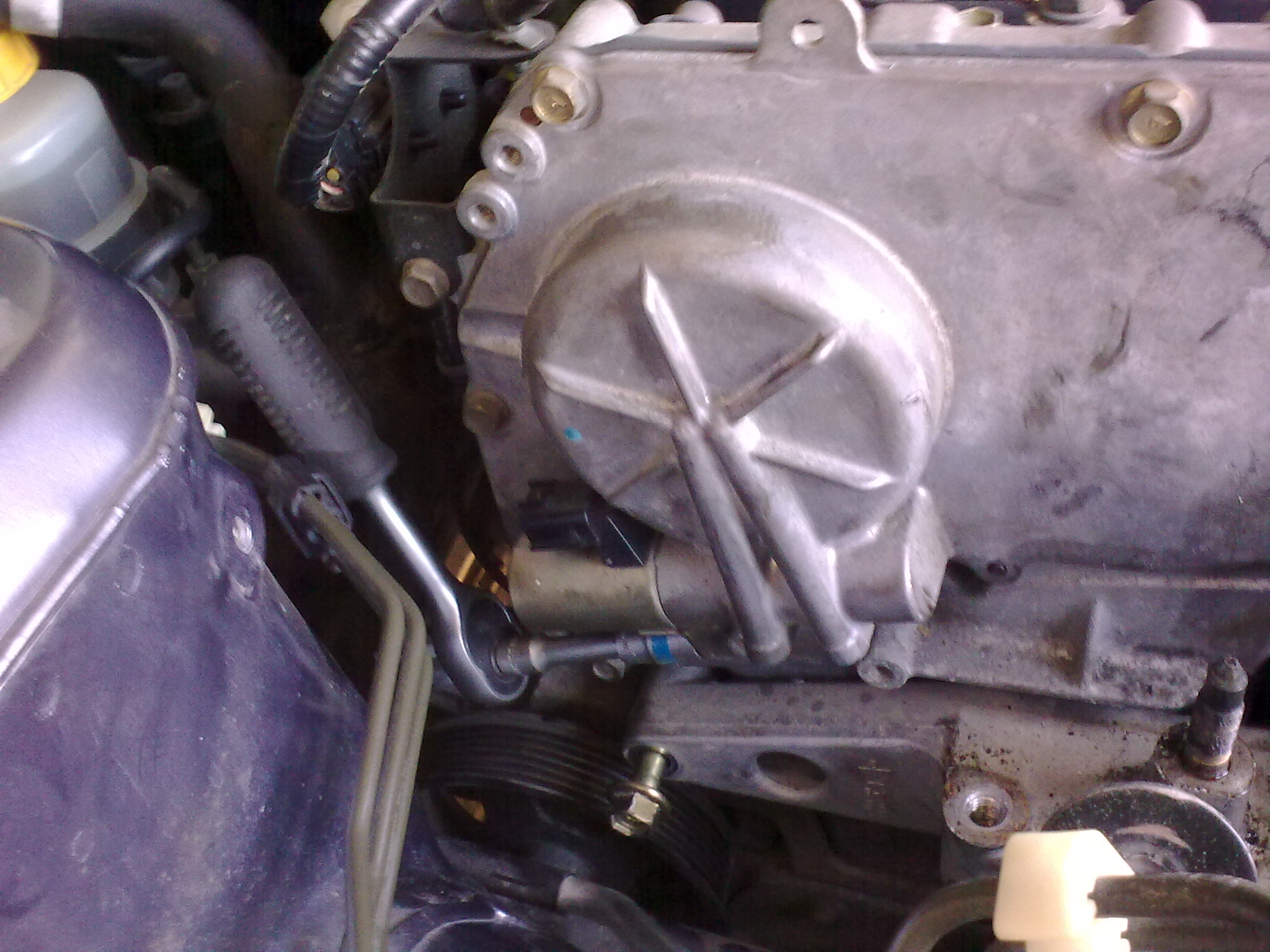

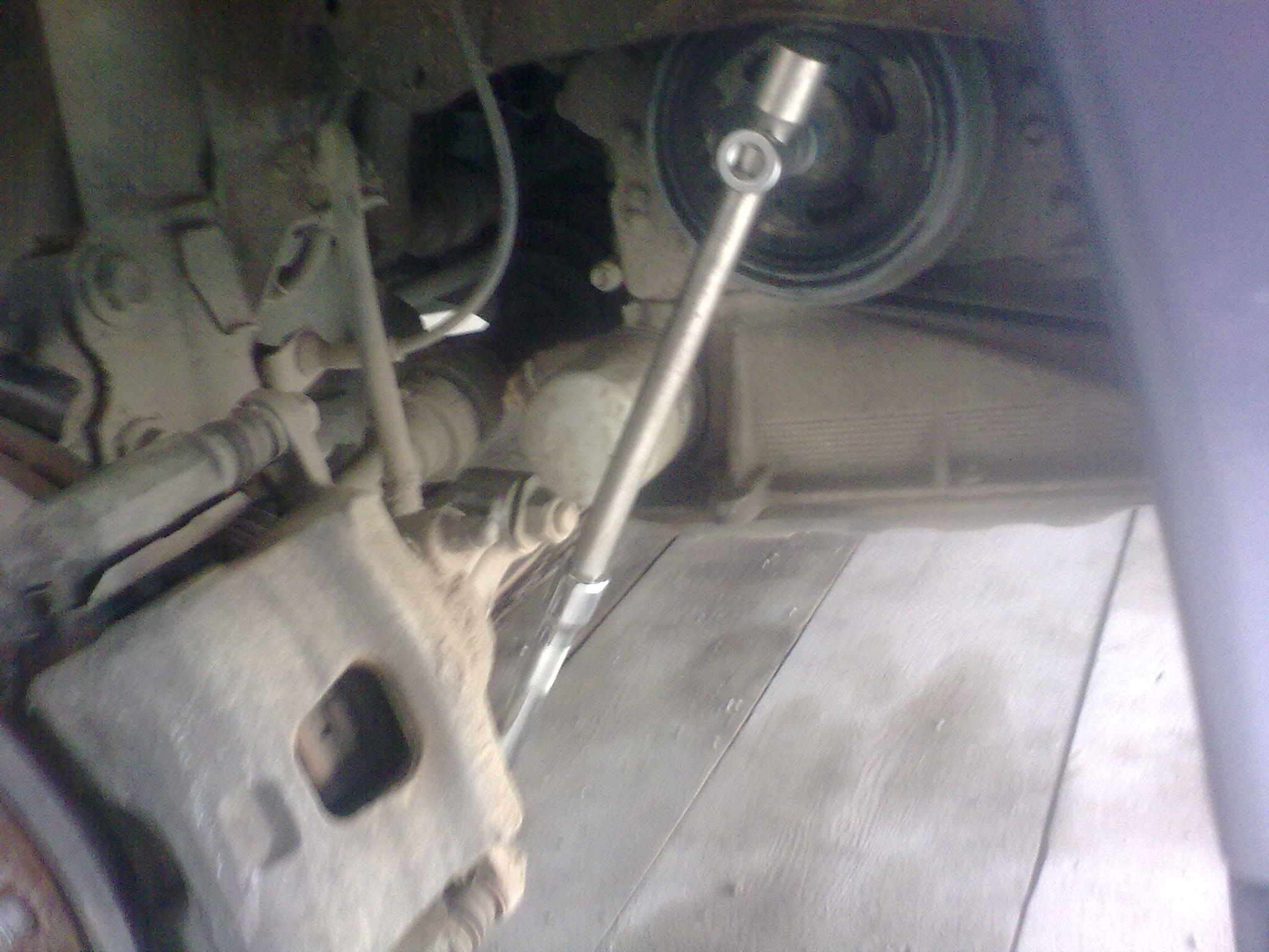

снял шланг с расширительного бочка гидрача,заглушил шланг болтом диаметром 11,5мм,в трубку вставил колпачёк от авторучки 3мм,открутил три болта крепления расширительного бочка и отвёл его за головку блока

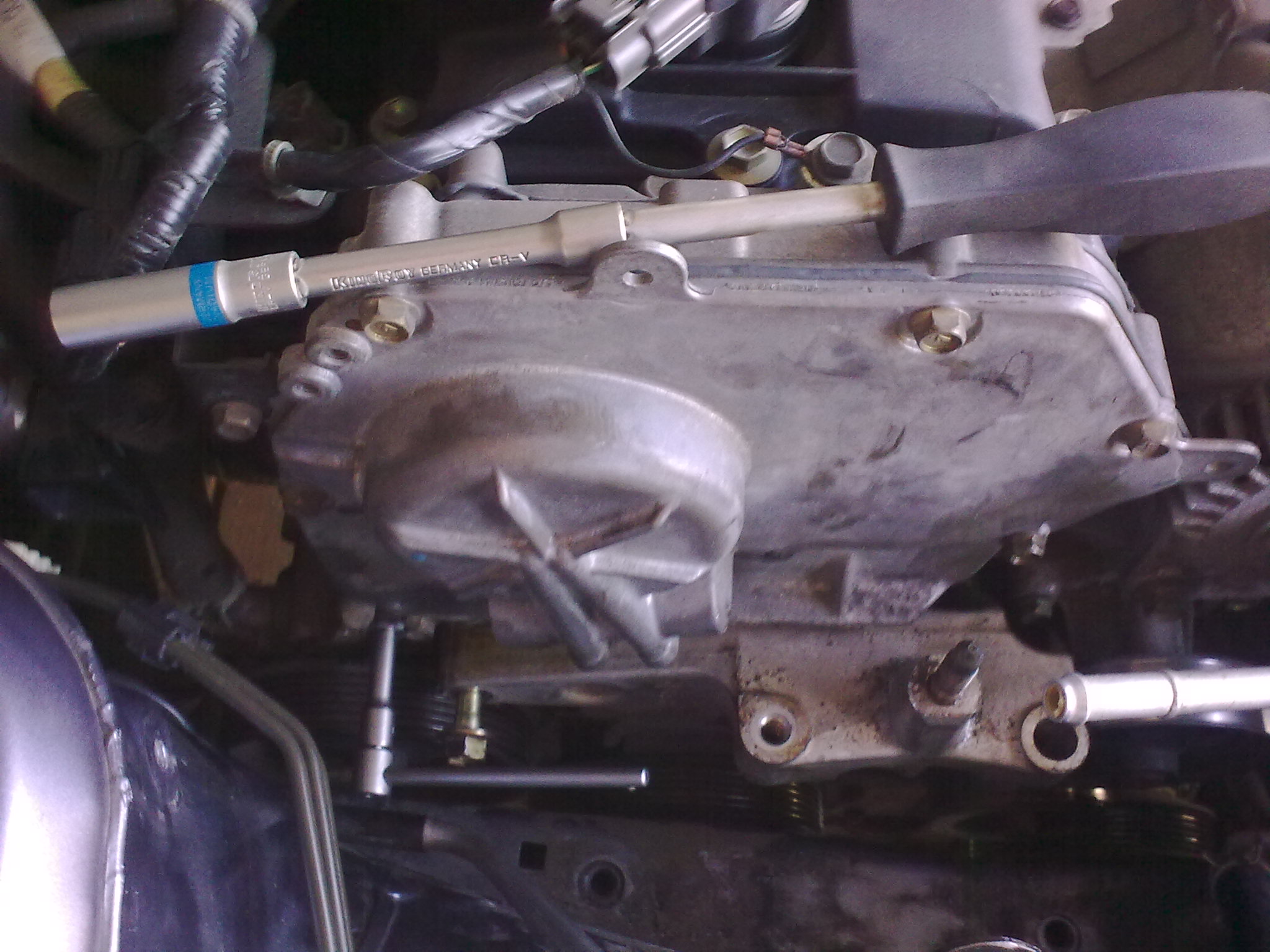

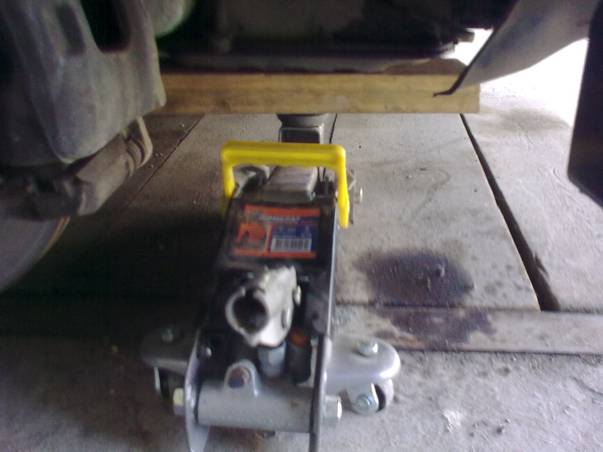

снимаем правую опору двигателя,понадобится длиная головка на 14,перед этим я поддомкратил двигатель,для удобства,также откручиваем два болта крепления блока ABS,намного легче будет достать опору,но всё равно непросто
Комментарий к файлу: домкрат не снимаем пригодится при дальнейшей работе
24052011469.jpg [ 423.37 КБ | Просмотров: 25742 ]
Комментарий к файлу: откручивается легко,а достать опору не так просто,пришлось повозиться,опуская и поднимая двигатель домкратом
24052011465.jpg [ 465.92 КБ | Просмотров: 25742 ]

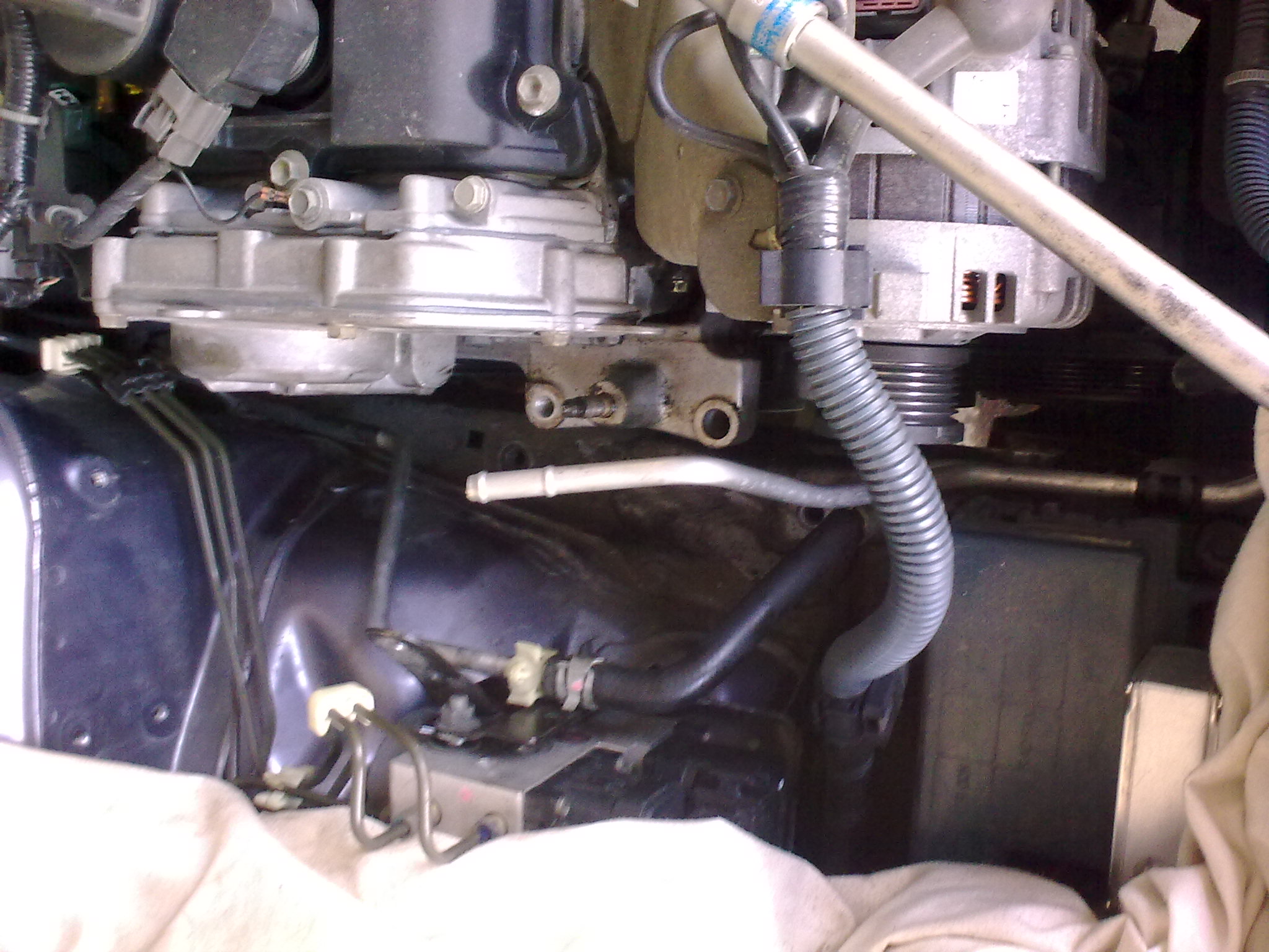

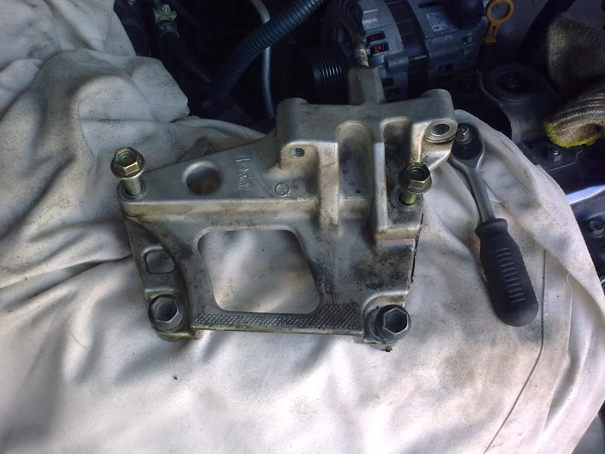

теперь снимаем станину крепления той самой правой опоры,для этого необходимо снять VVTi клапан (подругому незнаю как назвать)для того,чтобы в свою очередь снять насос гидроусилителя; и снять натяжитель приводного ремня,то есть порядок следующий:
снимаем VVTi клапан-насос гидроусилителя-натяжитель приводного ремня-станина
Комментарий к файлу: VVTiклапан откручивается очень неудобно,малый ход трещётки,после аккуратно подковырнуть отвёрточкой он вставлен на манжетах
24052011466.jpg [ 466.16 КБ | Просмотров: 25741 ]

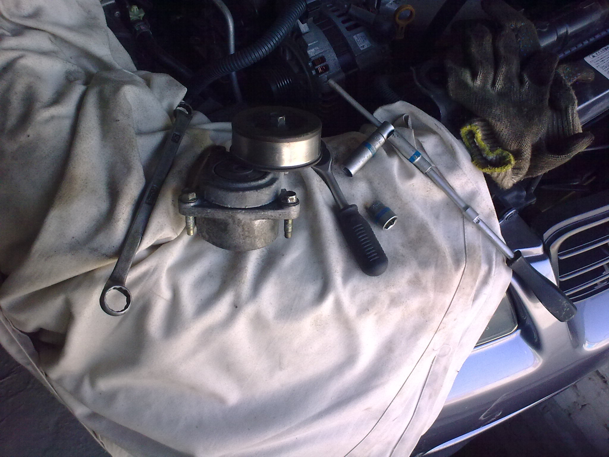

Комментарий к файлу: откручиваем гидрач,верхний болт труднодоступен,пришлось сочинить вот такую приблуду-малая головка с воротком на которую одевал рычаг из нескольких малых удлиннителей и удлиннённой малой головкой
24052011467.jpg [ 401.24 КБ | Просмотров: 25741 ]

Комментарий к файлу: снимаем натяжитель приводного ремня,используя ту же приблуду и кривой накидной ключ,2чудовищных болта!
24052011470.jpg [ 470.19 КБ | Просмотров: 25741 ]
Комментарий к файлу: наконец,откручиваем четыре не менее чудовищных болта крепления станины,левый верхний откручиваем в последнюю очередь,он снимается вместе со станиной,иначе упирается в ланжерон
