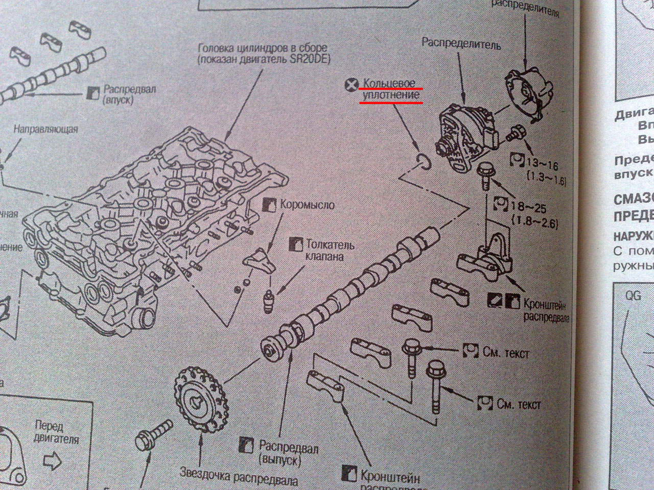

Народ! такой вопрос дабы уточнить:Кольцо трамблера - что под ним подрузомевается?? Сальник который одевается на распредвал и вставляетя в посадочное место прямо под клапанной крышкой? Или же это что-то именно в самом трамблере??На рисунке подчеркнул, ОНО??
И еще: что есть "13268-31U0A прокладка болтов"? Это шайбы под болты клапанной крышки? Чето не дешевые они. золотые чтоли? На вид обычные шайбы, почему нельзя их оставить или, другими заменить?

под кольцом трамблера подразумевается обычное резиновое колечко а не сальник! одевается оно на основание трамблера!
А как это резиновое колечко на основании трамблера удерживает масло под клапанной крышкой?
Подрузомевается же, что замена кольца джолжна ликвидировать течь масла в области трамблера. Каким образом это происходит не пойму?
Nissan Avenir Salut X 2001г. PWN-11, SR-20DE, CVT-M6, 4WD. Начался бесконееечный тюнинг!)

купи колечко когда соберешься менять, трамблер открутишь, два болта. если хочешь сделай сверху меточку, чтобы зажигание не сильно сбить. снимешь его и все сразу станет ясно.... как оно это колечко удерживает масло! ;)
