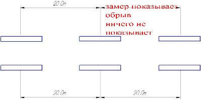

владею веней пол месяца от силы сегодня решил подготовиться к замене прокладки КХХ рассматриваячто откручивать нужно
обнаружил что шаговый двигатель у меня отключен !!!
:evil: :evil: :evil: :evil: 8O :evil: :evil: :evil: :evil: :evil:
блин я аж чуть не упал. я вот вспомнил только сейчас что продован когда запускал двиг смотрел на обороты............. сволоч
короче прошу подсказать мне чем это может мне грозить и как мне правильно поступить. ???
я лично решил пока не ездить, найду прокладку сниму весь этот узел разберу посмотрю чё там и как. поменяю прокладку .
но возникают вопросы каким образом эти редиски настроили обороты ХХ ?
как проверить шаговый двиг когда он снят ?
H E L P !!!!
LPIC9158444444trggggg.jpg [ 44.05 КБ | Просмотров: 7433 ]

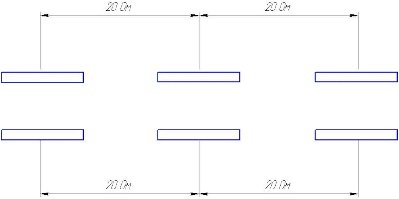

DRIVER писал(а):
блин подскажите плиз а где находится комп со схемой которая сгорает ????
Для начала прозвони КХХ там 4 обмотки по 20 Ом вроде т.е. береш в руки и смотриш так что бы три контакта двух рядов распологались по ширине и два контакта трех рядов по высоте. Если все соотвествует можно попробовать собрать схему. Перед этим убедившись что прокладка целая!
1.jpg [ 42.58 КБ | Просмотров: 7432 ]

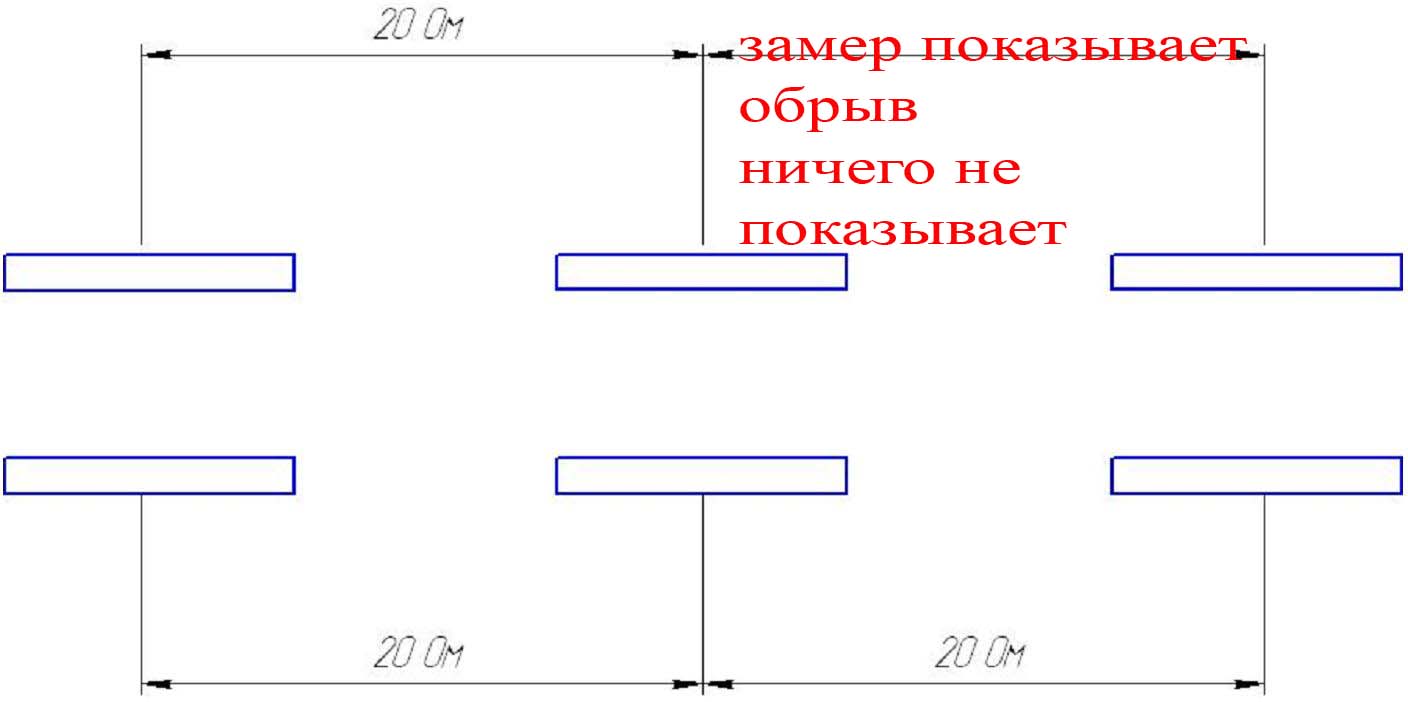

короче у меня получается в одном месте обрыв по ходу ?
какие выводы можно сделать из этого ?????? жить не будет покупать новый за 6000 руб ?
буду попозже разбирать кхх .............. купил прокладку за 250 руб
вопросы микросхема STA509A И UPA1556AH можно взаимозаменить ???
как узнать не снимая комп сгорела ли схема или нет неповредив новому шаговому двигателю ?
кто ставил предохранитель и какой ???
шагового двигателя.jpg [ 65.82 КБ | Просмотров: 7429 ]

У тебя обрыв- скорее всего что ничего не сгорело, чтоб ничего не разбирать- можно проверить напрежения по темже контактам в такой же последовательности т.е. запускаешь на холодную и смотришь изменяется ли напряжение. Я не электрик но мне кажется что при сгорании либо будет постоянно 0В или 12В
Да и 6 т.р. дороговато за КХХ, он 2 года назад стоил у нас 5т.р. а у вас еще подешевле!
да нужно попробовать так сделать , но придётся всё равно покупать новый кхх.
ну не 6000р , а около того....
а если новый подсоединить он может сгореть при неисправной схеме ?
разобрал кхх есть небольшие следы пропуска тосола. прокладка плоская как бумага.
кто то подпилил напильником или ножом на шаговом двигателе конус который закрывает воздух .
