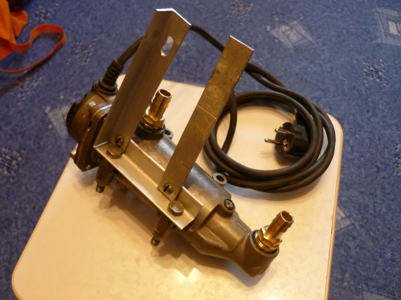

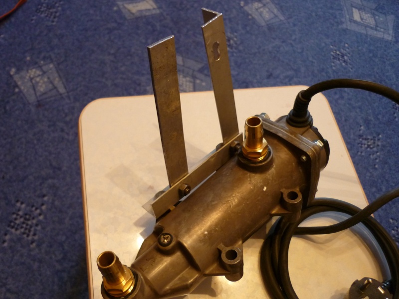

Я год назад поставил, правда 2 киловатный. Комплект установочный не покупал, сделал проще (денег не было). Штуцер спросил в автосервисе, продали за 100 рублей. Плюс купил в магазине шланг тосольный 3 метра и хомуты усиленные 6 штук, крепления делал сам из небольшего угалка алюминия.

Вот, если интересно, чистый колхоз.
