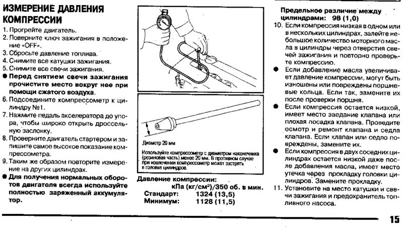

kayaba писал(а):
Парни это вы на холодную мериете???
У меня на горячую 10-10-10-9. Эт намальна??? ....
Взято из мануала по двигателям QG. Вот только насколько актуален пункт 7 для движков с электронным приводом?
compression1.jpg [ 145.47 КБ | Просмотров: 3400 ]

так то оно так, только вот у него машина 2007 года, его с нуля, пробег 40.000 и масло всегда шелл синтетика
