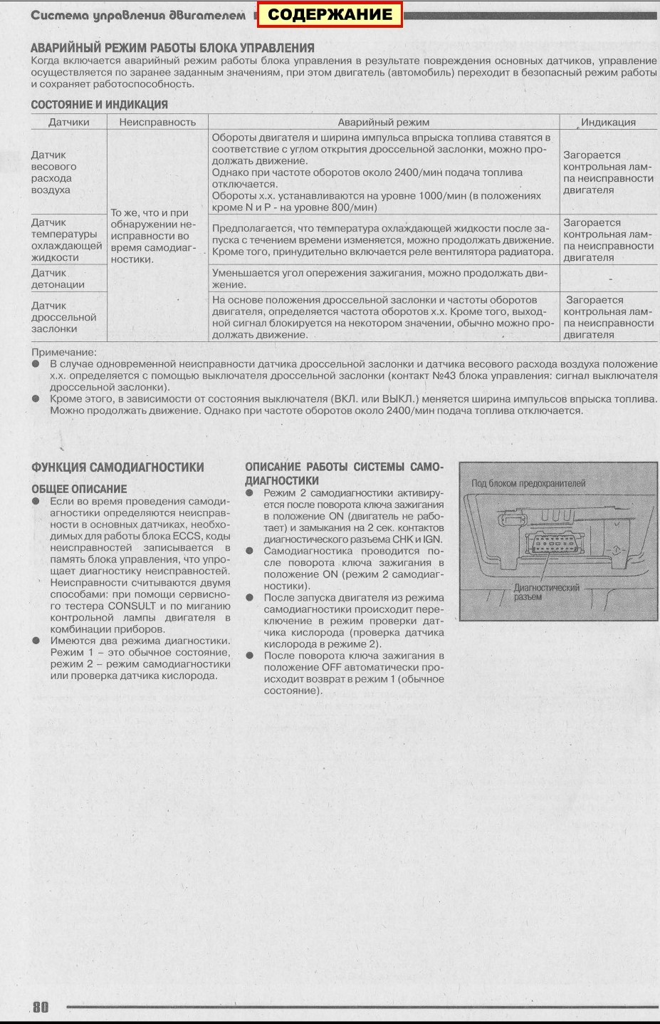

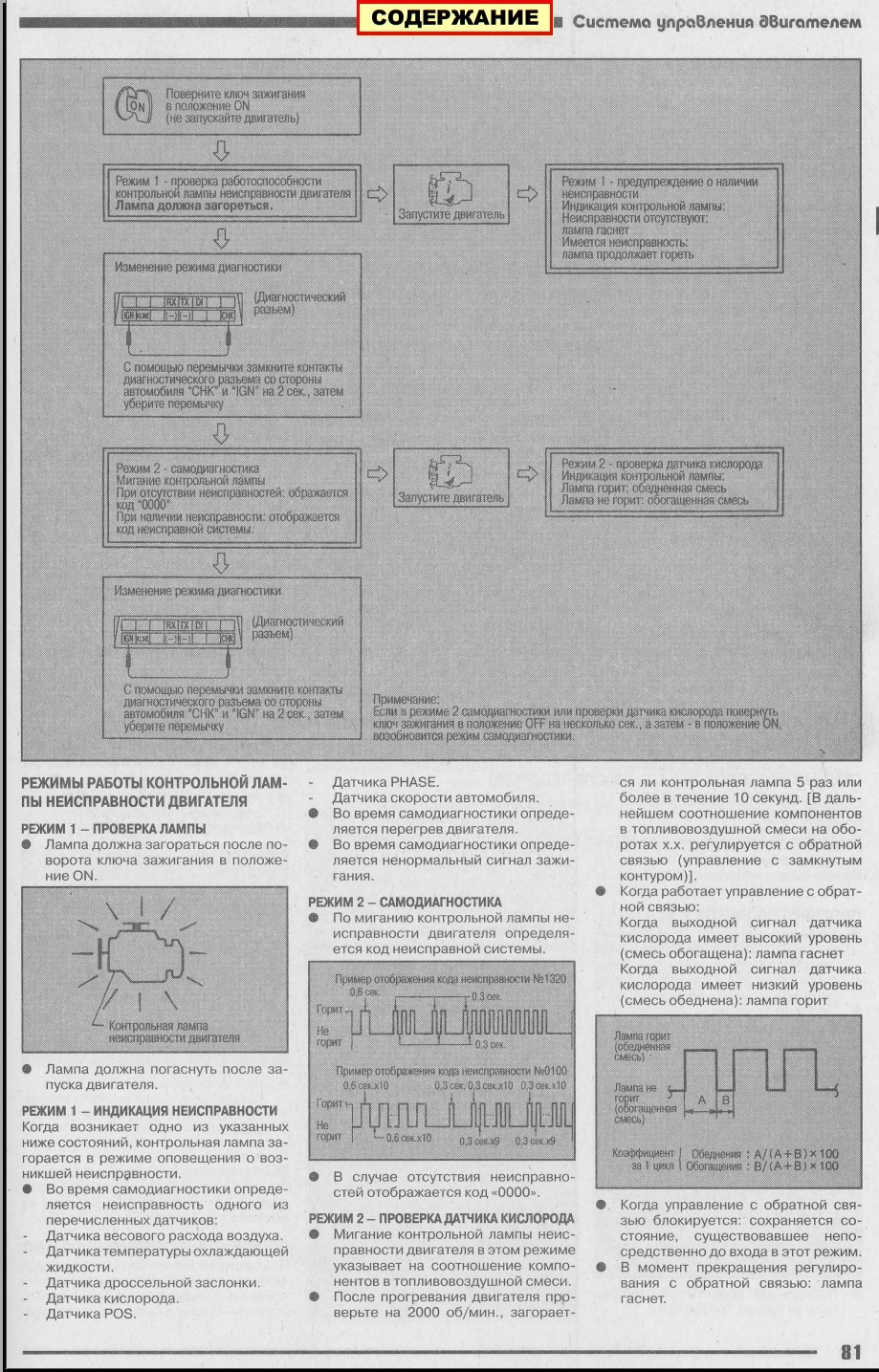

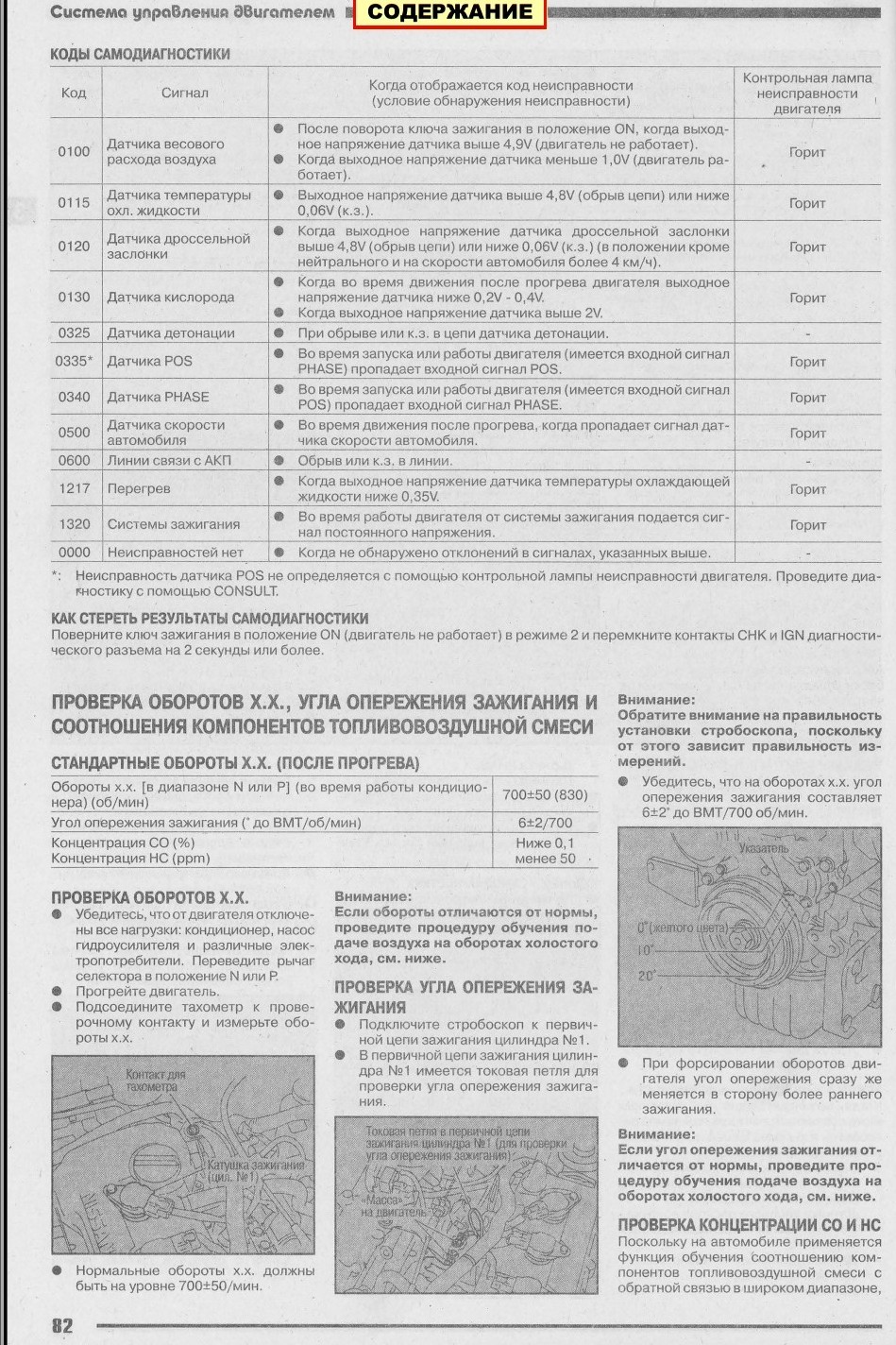

Чек - это возможно ключ к проблеме, так что надо прочесть номер ошибки.
СообщениеДобавлено: 22.01.2015 11:43
Сообщения: 235
Вот с книги Nissan Avenir сделал Фото смотри. Как определишь ошибку, отпишись.

СообщениеДобавлено: 22.01.2015 11:55
Зарегистрирован: 20.01.2015 04:47
Сообщения: 13
Спасибо :D
Nissan Avenir 2001 QG18 W-11
СообщениеДобавлено: 22.01.2015 11:58
Сообщения: 235
Да не за что..... )))) Ждем ошибку ))))

Что по ошибке? Давай для начала с ошибкой разберемся, потом дальше смотреть будем. Вот когда в холостую крутит, свечи сухие или мокрые?
СообщениеДобавлено: 30.01.2015 12:09
Сообщения: 13
Ошибку показывал датчик массового расхода воздуха. В общем методом проб и ошибок было выявлено, что теряется контакт в блоке предохранителей и разъеме для сканера. Пошевелив там заводится даже при минусе.
