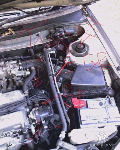

интересно, а на моём двигателе есть клапан егр? и где?
avenir w10 salut x, 4wd, 1997, sr20de,at, black.
Посмотри на своем движке.

у меня впуск не такой.

у меня такой: Изображение
С другой стороны пихло сфотай.

на фото выше от турбы мотор. там нет ЕГРа
