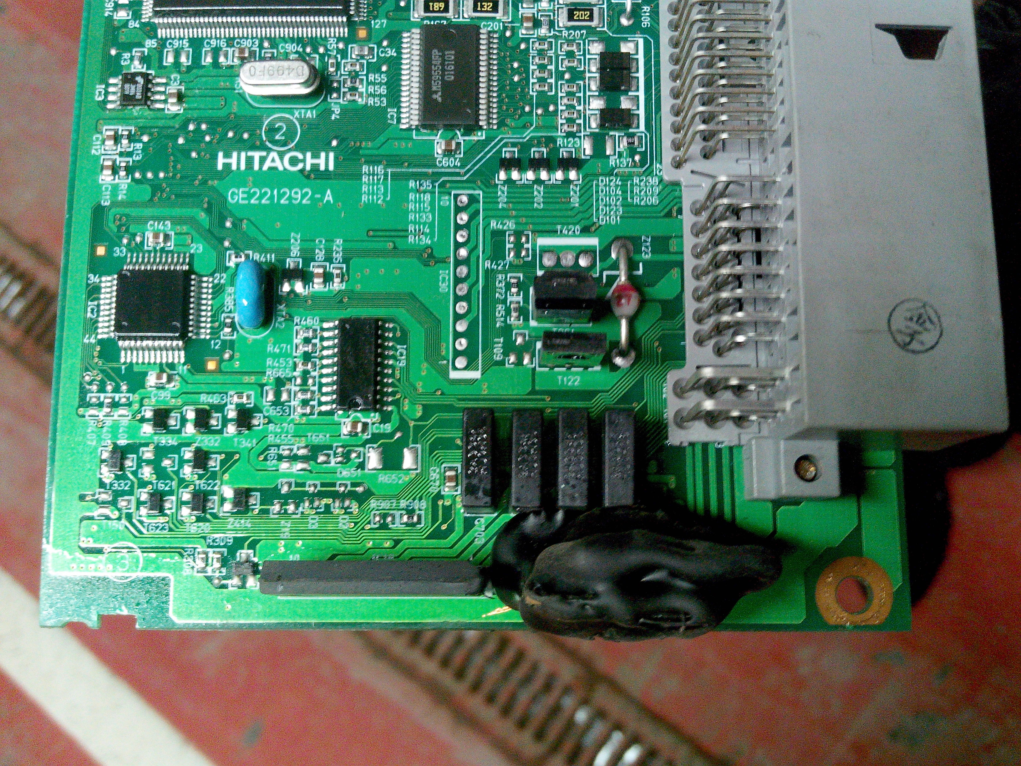

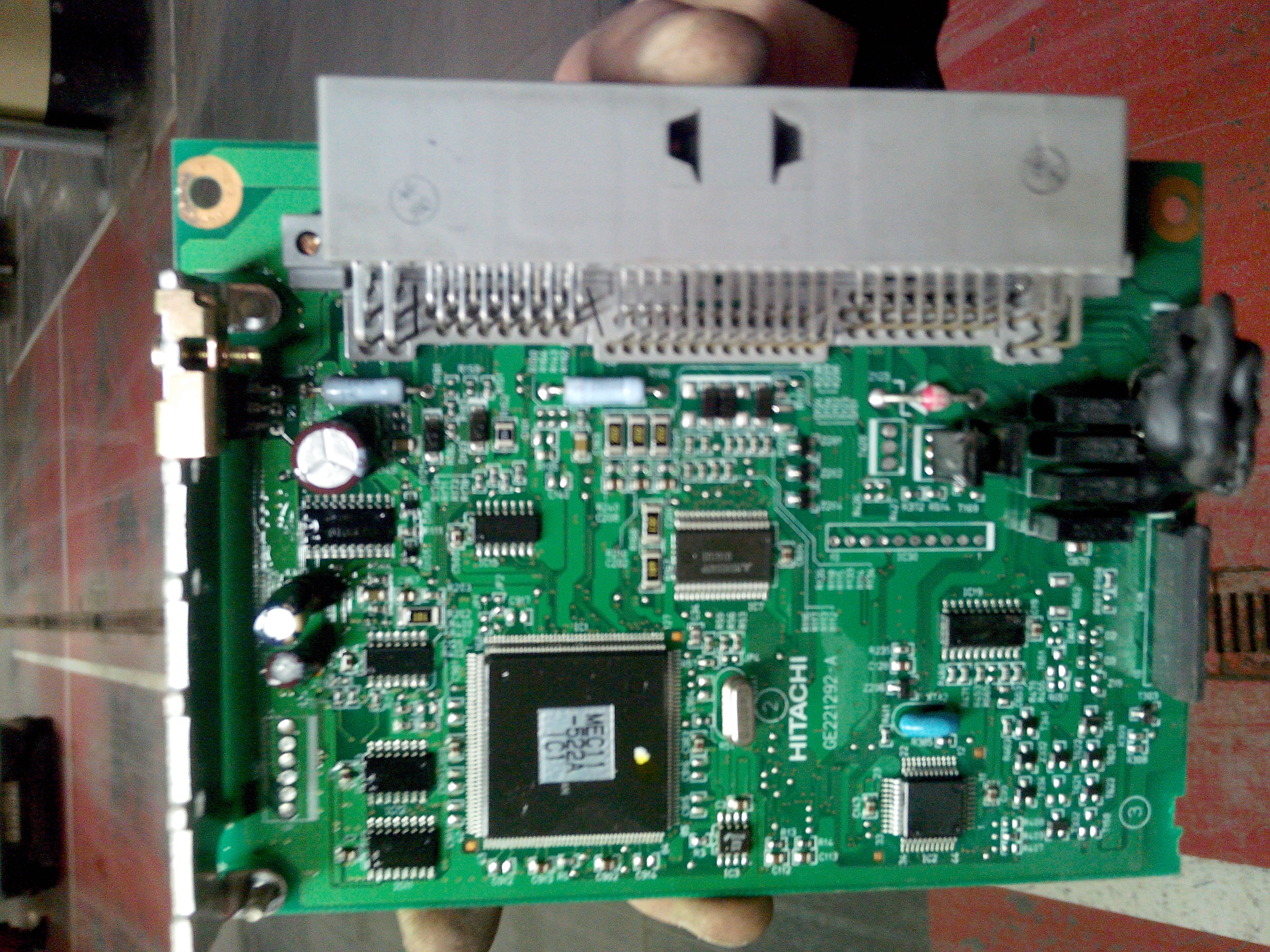

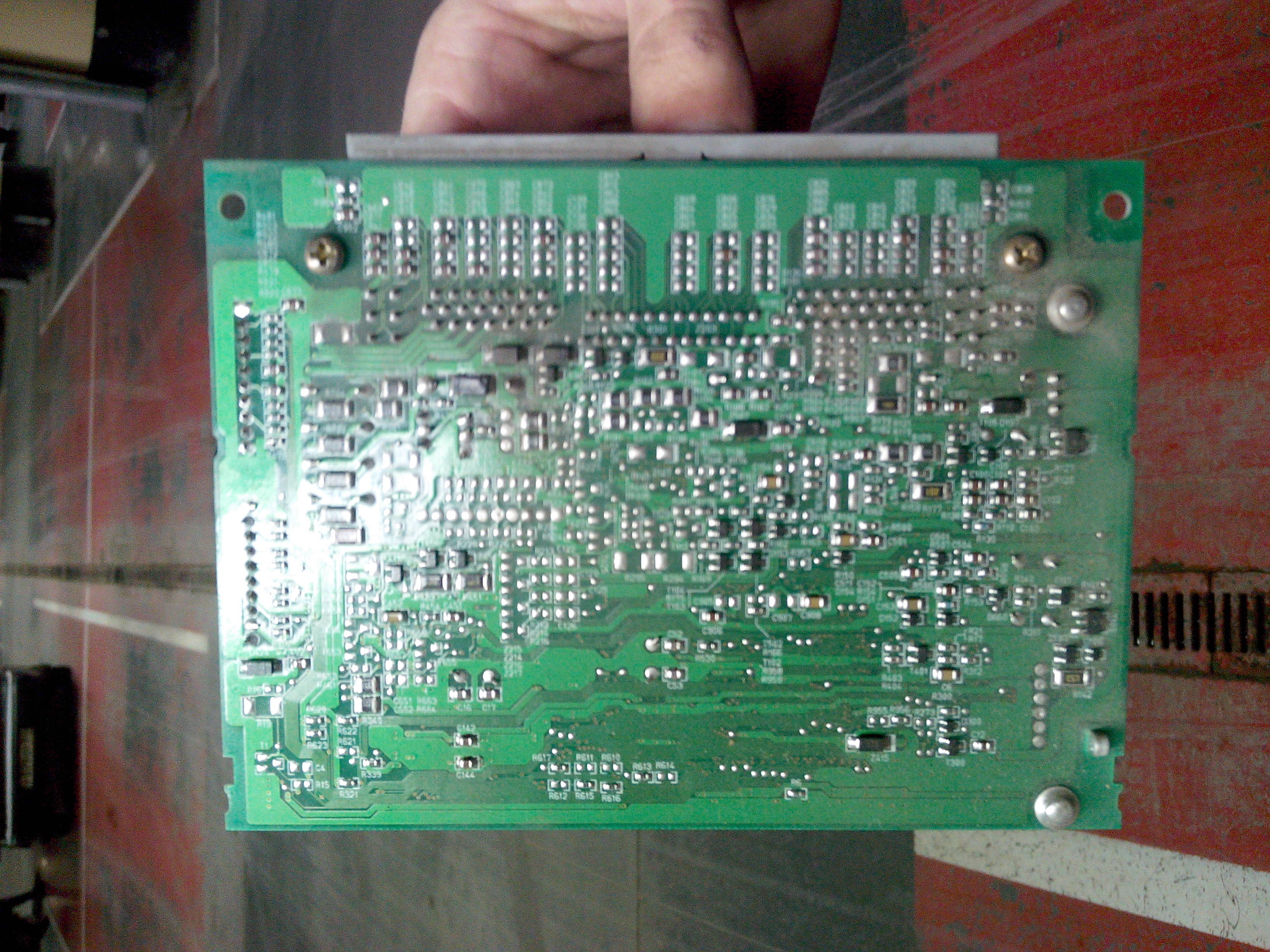

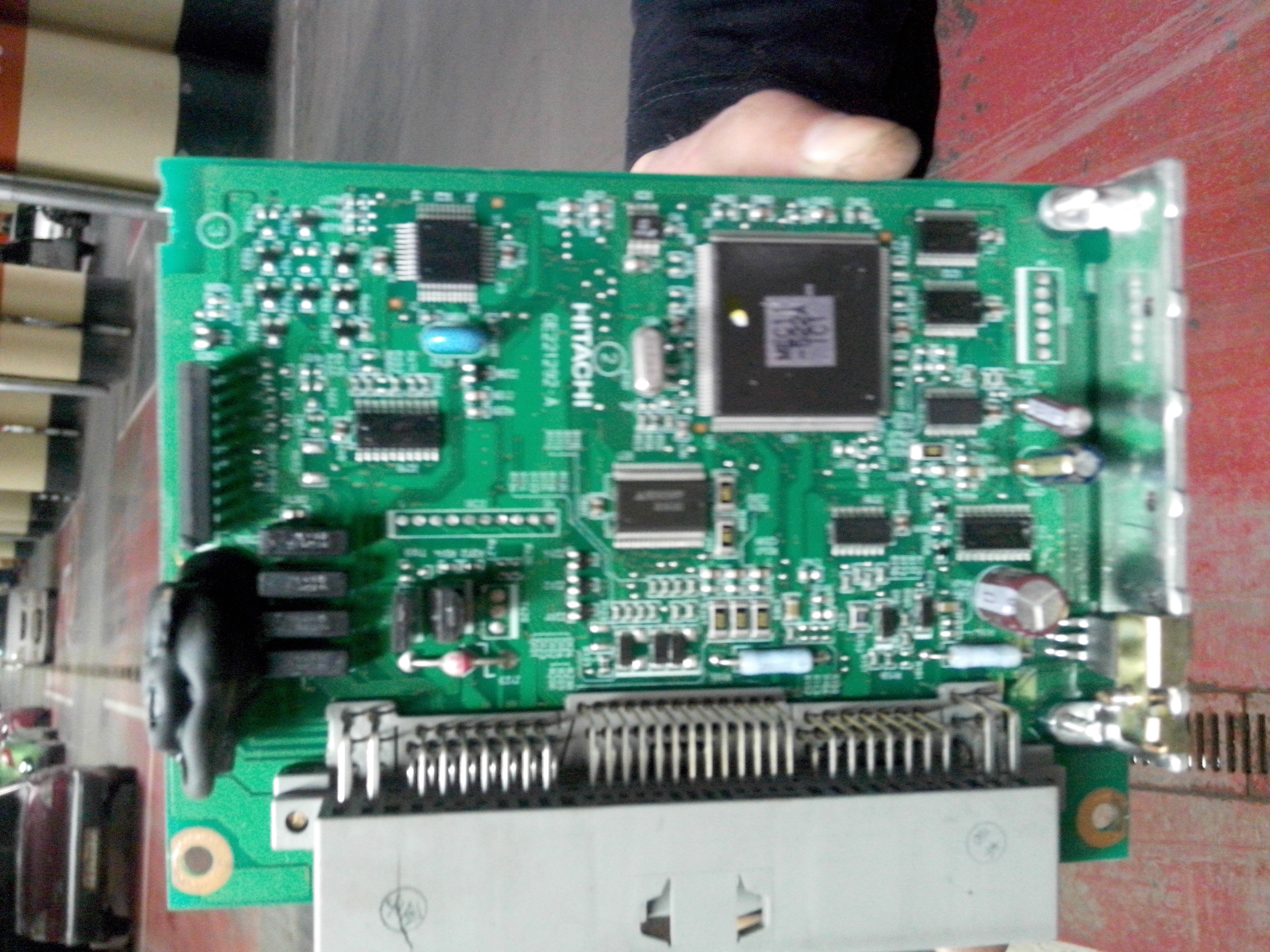

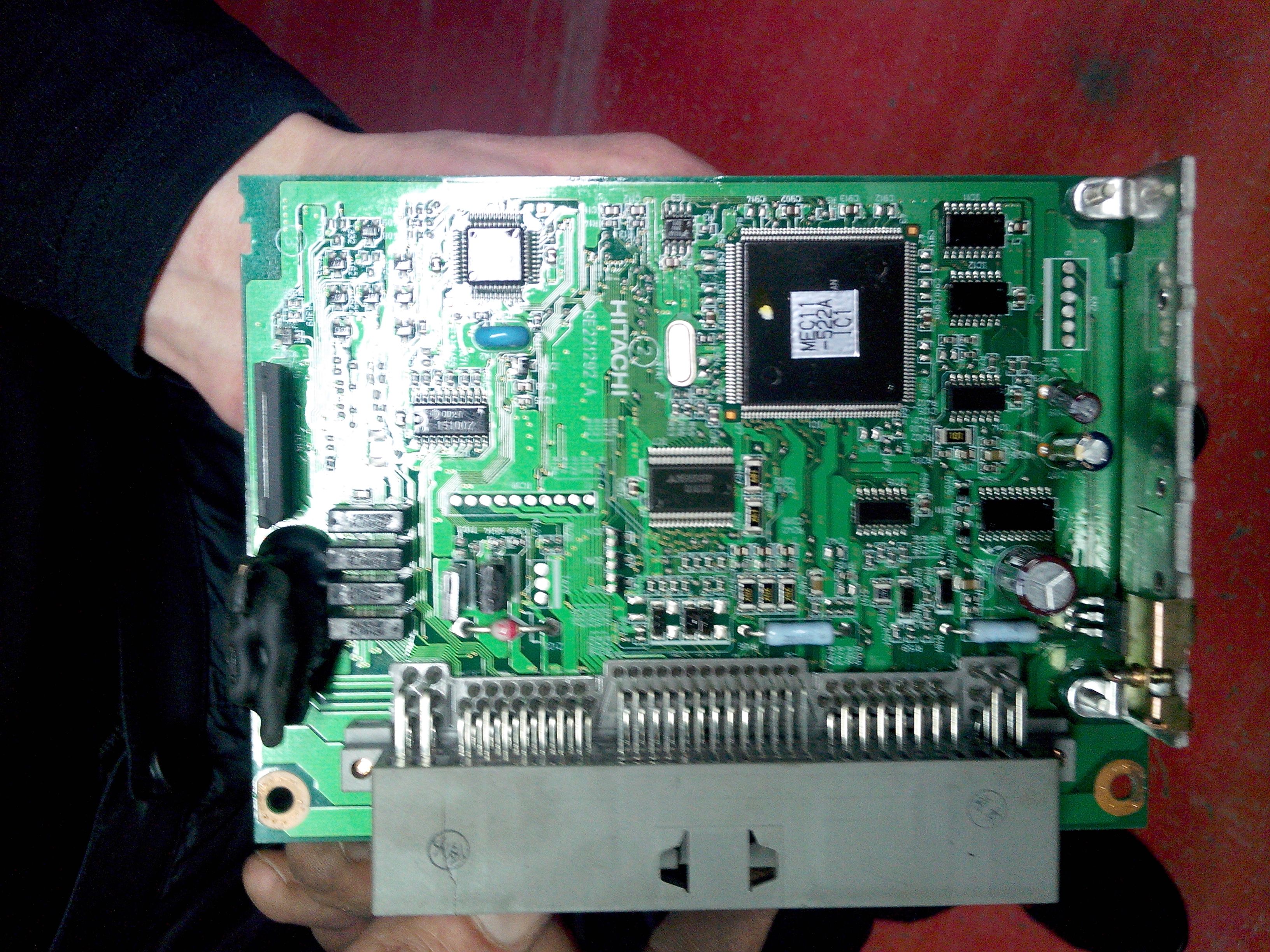

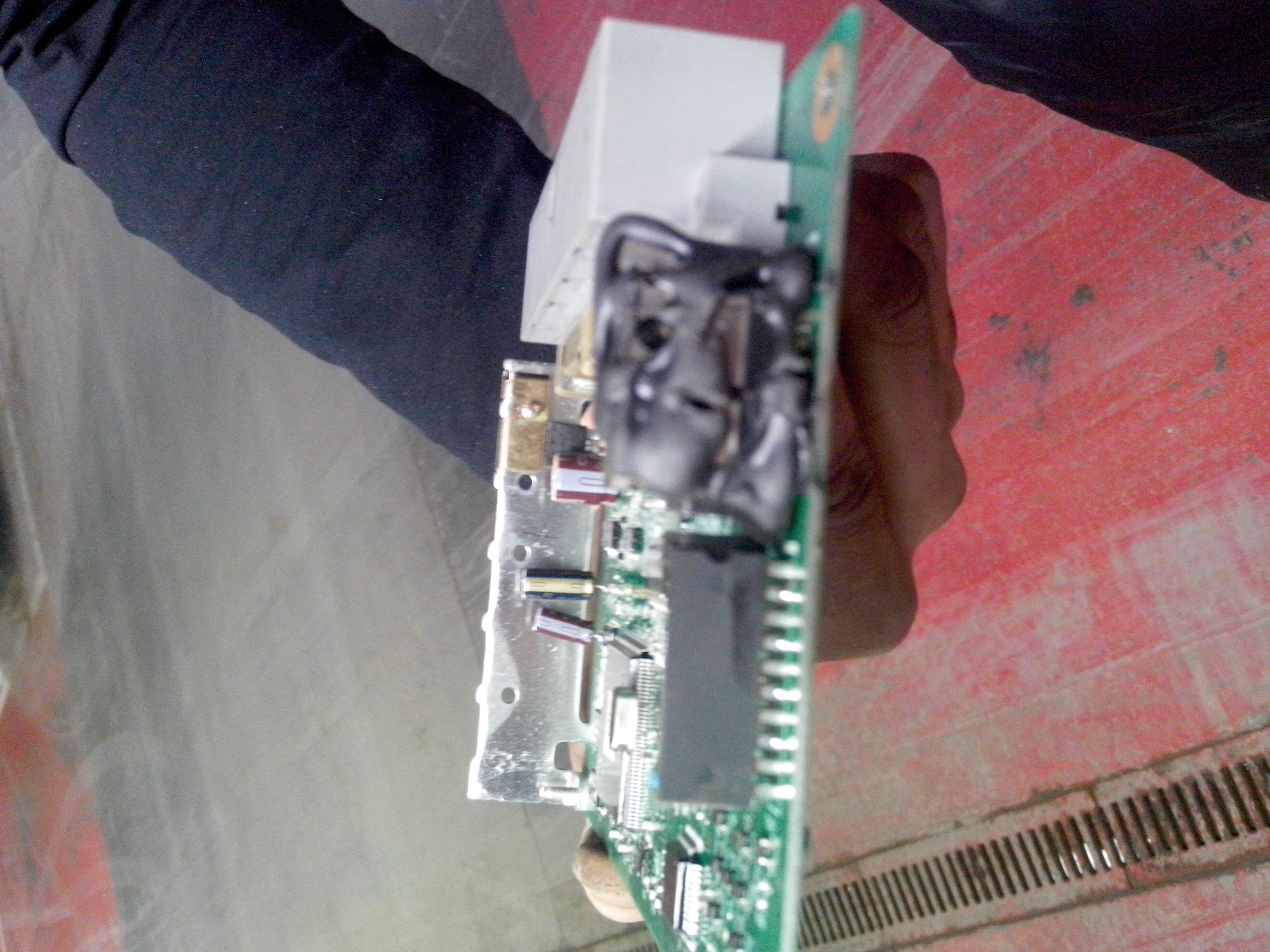

С помощью друга, разобравшего и собравшего немало машин(за что ему огромное спасибо, хоть он тут никогда не был и скорее всего не будет), достали мозг и зафотали его. Во вложениях все видно. Пластик на микросхеме вздулся и стал похож на космическую метаморфозу. Судя по фоткам других отчетов, как и у всех, сгорела микросхема STA509A. Кто-нибудь знает, где ее можно купить в Новосибе?

lx в свое время писал, что микросхемы можно на Горском купить - в Элкотеле:
http://elcotel.ru/index.php?tmpl=main&p ... 9A&x=9&y=6
СообщениеДобавлено: 05.02.2013 11:43
Сообщения: 86
ColdRage, туда звонил, только под заказ. Нашел тут http://www.radiotexnika.ru/katalog.php?s=1&id=121120. 300р. ) Уже заслал гонца, ищу паяльник )) Пропаяем, погляжу, сдох ли шаговый двигатель )
СообщениеДобавлено: 05.02.2013 12:19
Скорее всего мертвый .
