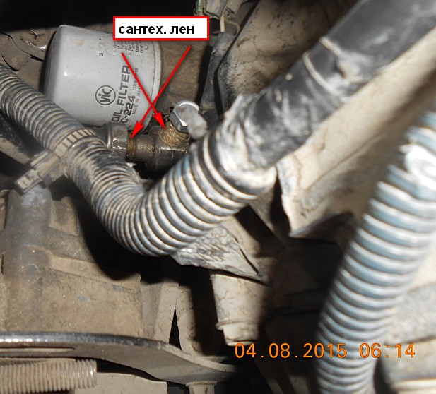

Лампонюх , хочется верить, что говоришь. Завтра же проверю, эту теорию. Хотя чего проверять? Уже проверено. У меня тройник в масляной системе двигателя стоит. В одну дыру датчик на лампу давления вкручен, на лен и в другую - штуцер на манометр вкручен, то же на лен.
Давление в системе - до 4Атм, температура до 100С, ни где не течет, не подкапывает. Все чисто. ХЗ, может ошибаюсь. Завтра залезу в двигатель, посмотрю. Правда, вместо штуцера на манометр, стоит заглушка , но это сути не меняет - я то же садил заглушку на лен.
Если получится - сделаю фотку. Там, очень трудно подлазить сверху. Кое как рука пролазит.
пс. Сливную пробку на ОЖ, то же садил на лен. Подкапывание антифриза, даже намека не было. Сейчас на воде правда езжу, но это то же сути не меняет.

как и обещал, выкладываю фотку . Тройник, посаженный по резьбам на сантехнический лен. Материала не жалел, можно было бы конечно аккуратнее все сделать. Проверил пальцами, все сухо там. Ни каких подтеков масла.
Усилие по резьбе делал, не более 1-2кг (датчик давление масла, можно открутить рукой) Заглушка, чуть сильнее затянута, тянул ключиком. (болт на 10, шаг резьбы 1.)
подробности с замером давления масла, можно посмотреть здесь: http://forums.drom.ru/albums/27660/

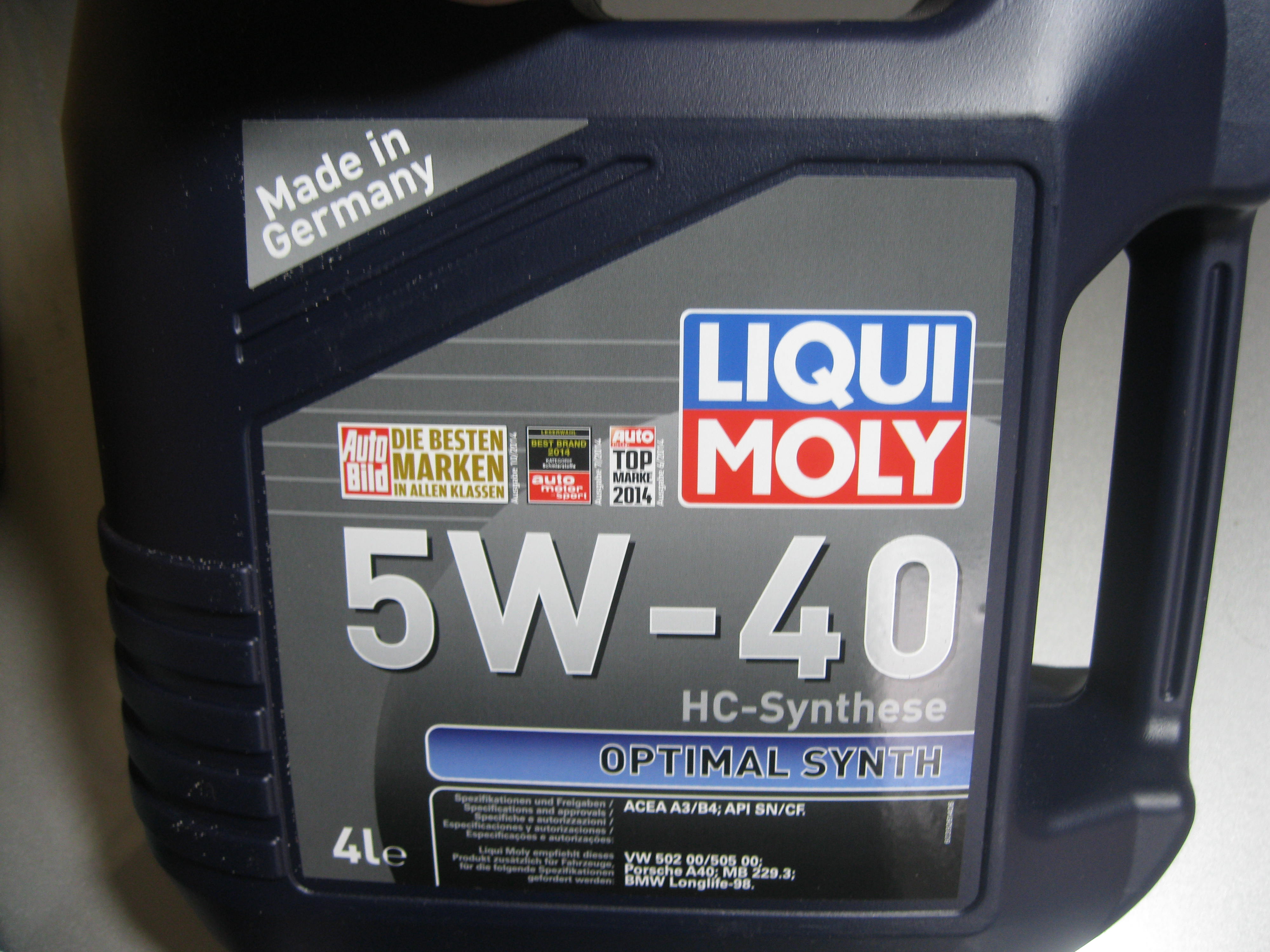

привет всем .заметил что на этом масле,при запуске на холодную стала греметь цепь пару секунд,так-же было на кастроле 10в-40,после один раз налил кастрол 5в-30,было тихо,сейчас лм 5в-40,гремит ,как определится,? думаю взять 5в -30 хотя особой разницы с последним не вижу,?

привет всем .заметил что на этом масле,при запуске на холодную стала греметь цепь пару секунд,так-же было на кастроле 10в-40,после один раз налил кастрол 5в-30,было тихо,сейчас лм 5в-40,гремит ,как определится,? думаю взять 5в -30 хотя особой разницы с последним не вижу,?[/quote]
и летом что ли?
у себя ездил на кастролах совсем разных от 0в30 до 5в40, разные линейки, слх, едж, магнатек.
даже непосредственно перед заменой цепи она не гремела.
если других жалоб нет, подбирай масло.
хотя по мне, так не критично если при запуске гремит.
может натяжитель износился? или забился от эксплуатации.
