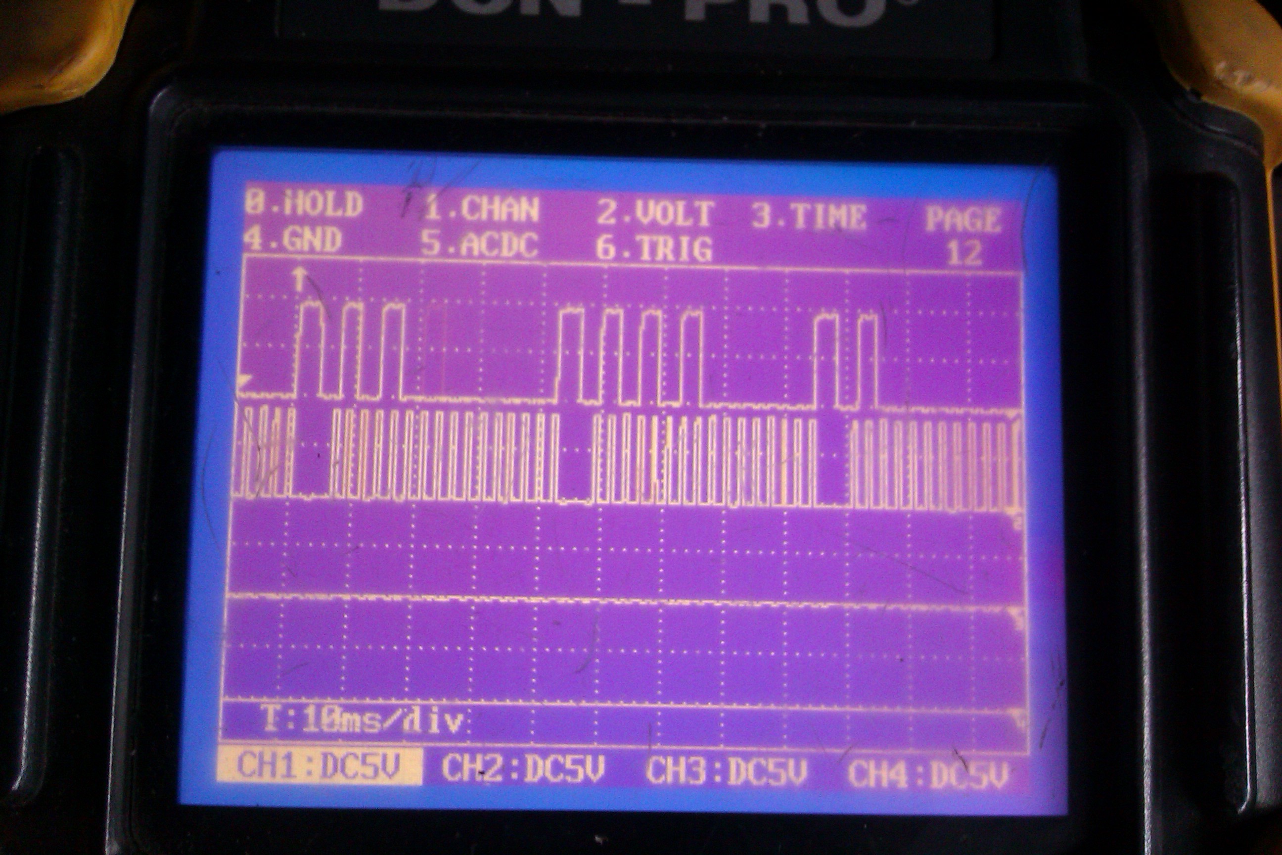

Съездил на диагностику.
Ошибка дпкв 0335. 3 ошибки в памяти.
Подключились осциллографом.
На ХХ график я так понял идеален?
Прокомментируйте.
Комментарий к файлу: график на хх
tmp_IMAG03531796011178.jpg [ 769.73 КБ | Просмотров: 10518 ]
А вот на оборотах 1500 или 2500 сигналы начинают наслаиваться и спад не попадает в паузу.
Т.е. Это таки цепь?
График должен быть как выше на любых оборотах или смотрят только на хх?

 Заголовок сообщения: Re: Датчик коленвала
СообщениеДобавлено: 12.04.2014 10:17
Номеру кузова w11-521204 осциллограмма не соответствует.
Такие осциллограммы были на дорестайлинговых двигателях, где датчик распредвала расположен со стороны генератора.
СообщениеДобавлено: 12.04.2014 12:49
Можно расшифровать?
Это фото сделано лично мной стоя у осциллографа.
Осциллограф подключали при мне.
Номер кузова набит на кузове.
Датчик распредвала у меня расположен на торце двигателя на противоположной стороне от генератора.
Клапанная крышка металл.
Дроссель электронный.
Я единственный владелец и двиг не менял.
Покажи отличия в осциллограммах дорестайла и после.
