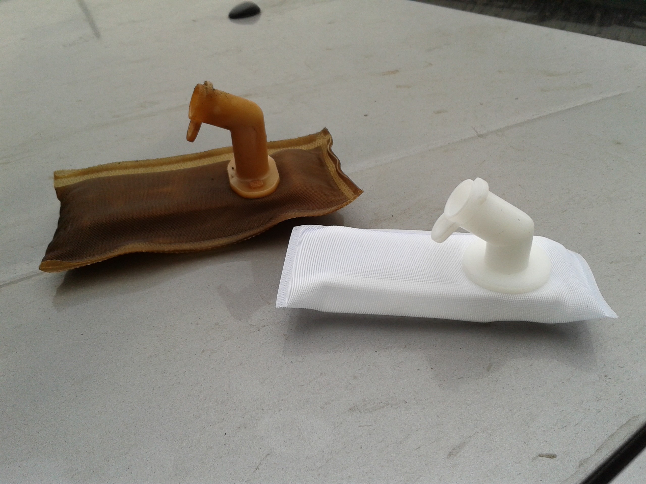

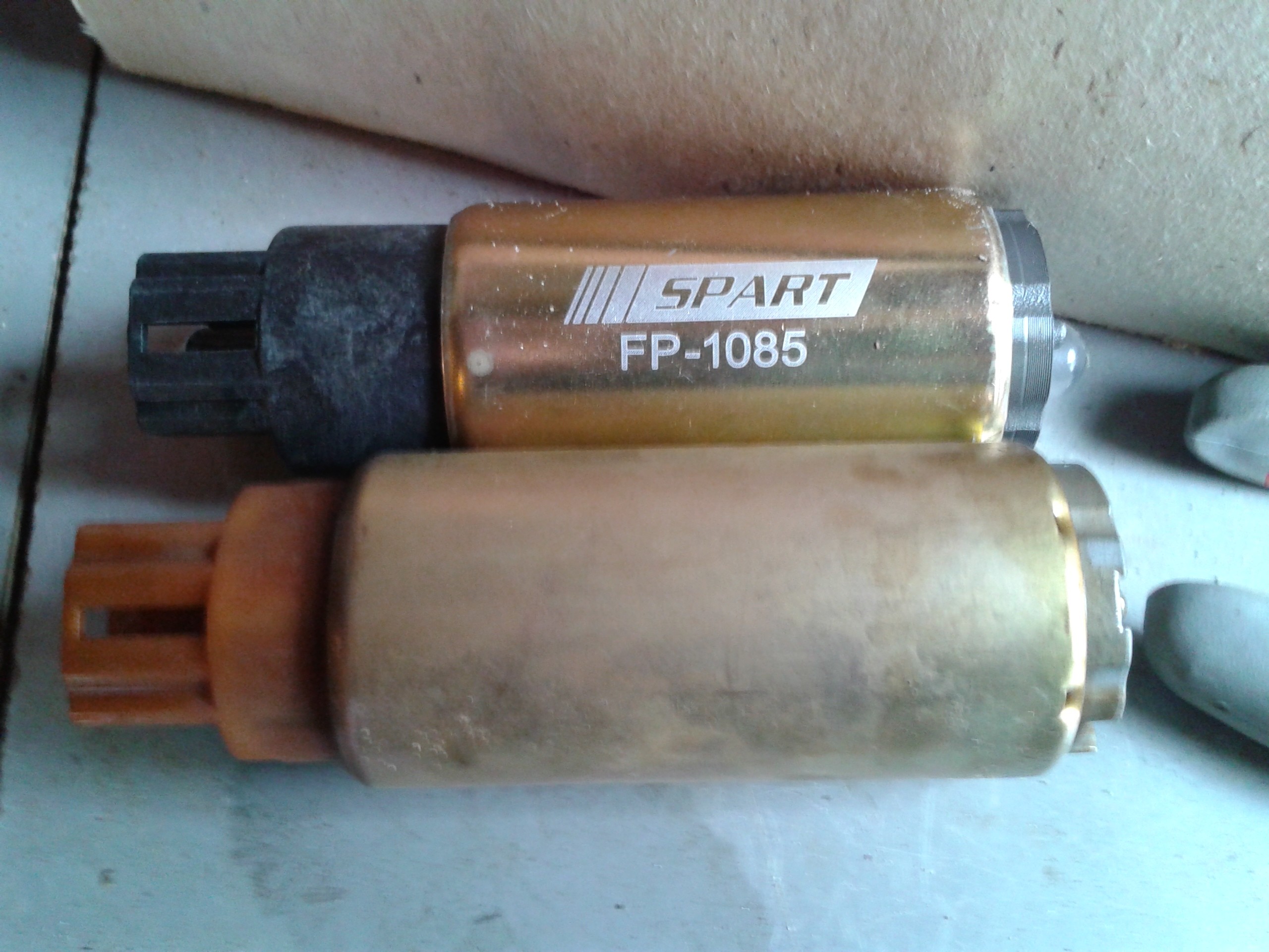

Наконец-таки руки дошли поменять бензонасос (потеплело в наших краях), поставил:
Насос FP1085
Сеточка FPS112
Все фирмы Spart, насос подошел идеально, у сеточки трубка коротковата, но в родной пластиковый кожух всё-таки все упаковал, вроде работает)

Этот насос вообще от таз2110. встал как родной) Главное сеточку эту купить, потому что у тазовских конструкция другая, без изгиба

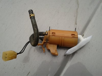

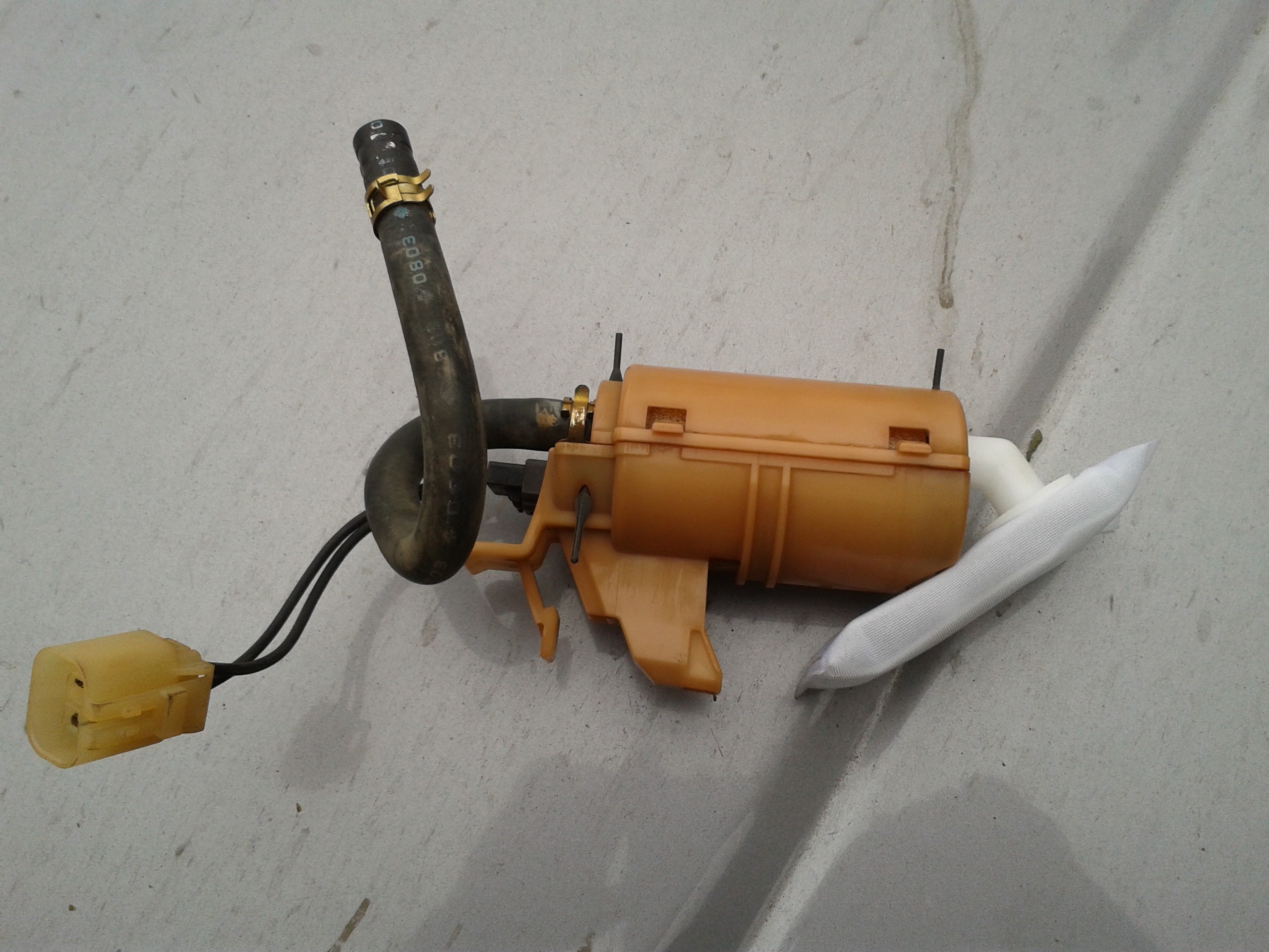

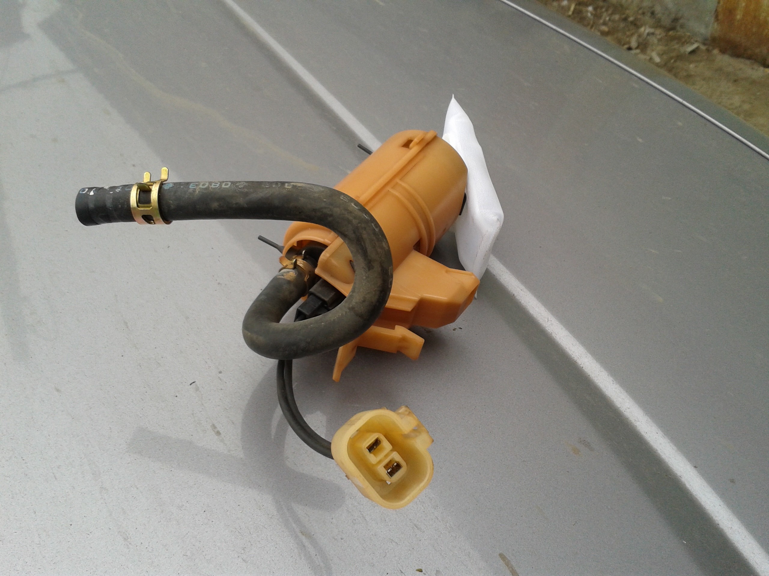

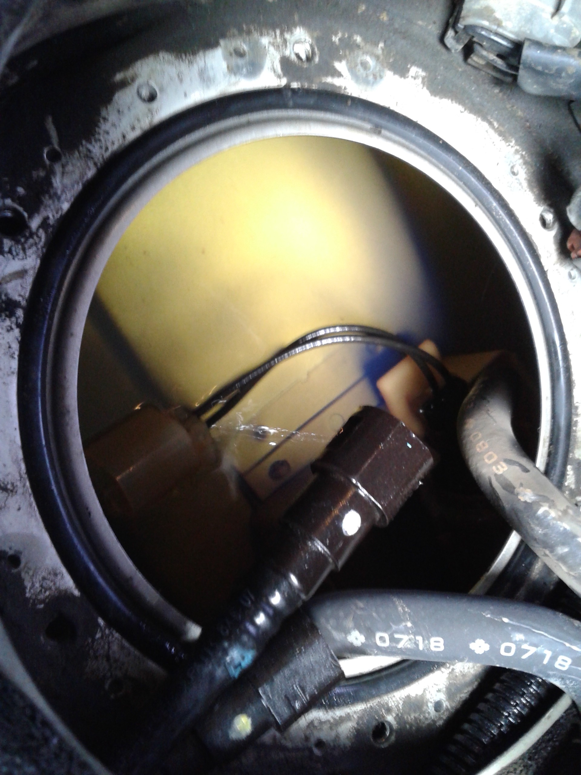

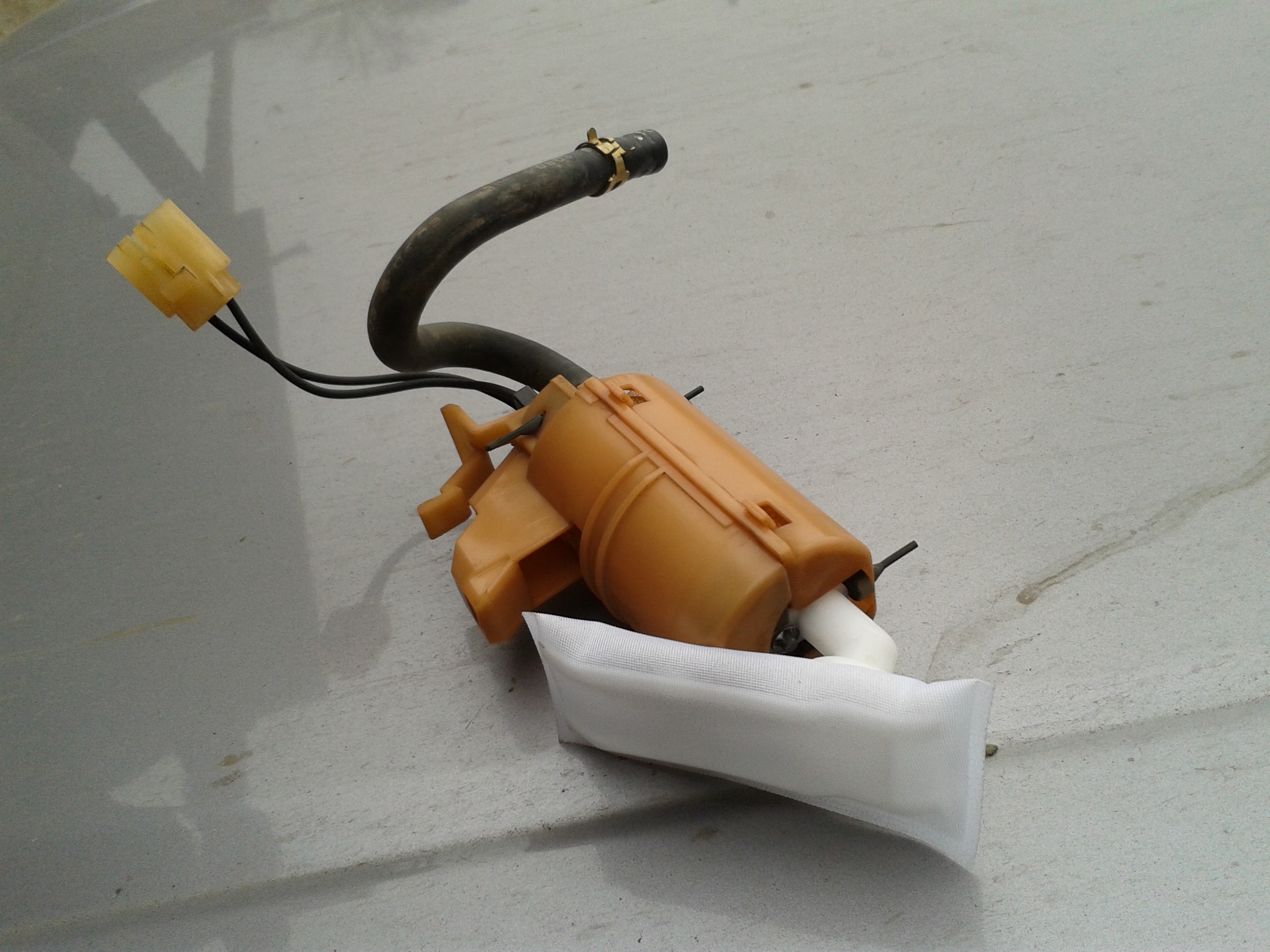

Поменял сёдня насос. Вот мини отчёт:
Заказал насос Spart FP1085 и сетку Spart FPS112...за всё вышло 760р на Экзисте. Родные сетка и насос чуть побольше, но всё встало как родное...
Когда залез в бак - порадовала его идеальная чистота внутри! На фото видно...в остальном проблем не возникло, всё просто и логично устроено...разобрался сам, без мануала...на всё ушёл час где-то...

Вот я такой же вкорячил, только Bosh. Не подошел он мне по фишке, пришлось покупать и колхозить. Ну и насос никак не зафиксирован в баке, просто лежит и все. Он мне весь мозг за сегодня вынес...

Да я уже взял Бош. Spart абсолютно такой же, а значит, что с фишкой все равно надо было мудрить. В старом насосе никаких фишек не было, просто две клеммы на болтах и все. А, ну и насос сам больше.
у меня бош встал без проблем, никаких доработок не было с фишками, все как родное!
Правильно, у QR и QG одинаковые насосы (на фото выше), а у SRов он другой.
Вопрос в другом, если в баке насос никак не зафиксирован, а просто лежит, то ничего страшного в этом нет?

Так если у меня неродной насос стоит, то я как его закреплю? Он вываливается из старого корпуса. Старый насос больше чем новый.

Намотай на него изоленты! :lol: :lol: :lol: Бош мой был чуток поменьше того что стоял и в корпусе немного болтается!
