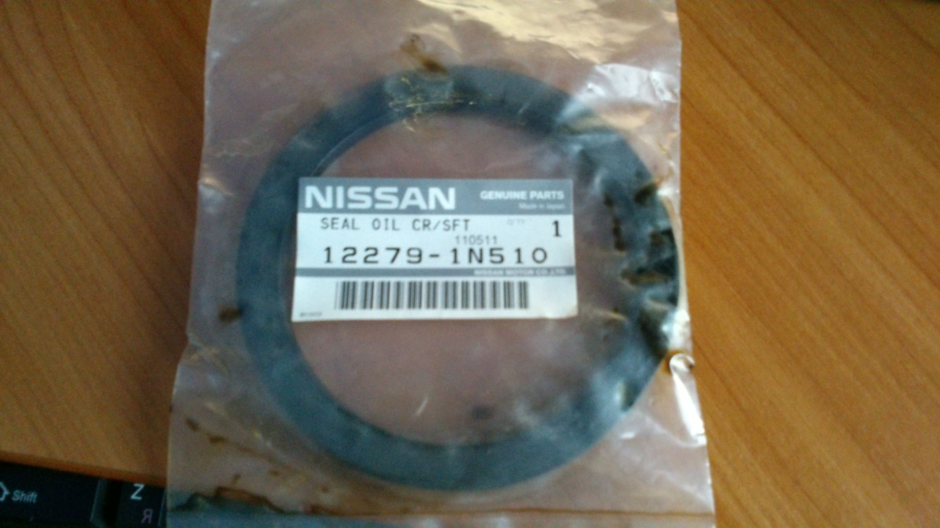

vull номер сальника
DSC_0195.jpg [ 1.07 МБ | Просмотров: 9717 ]

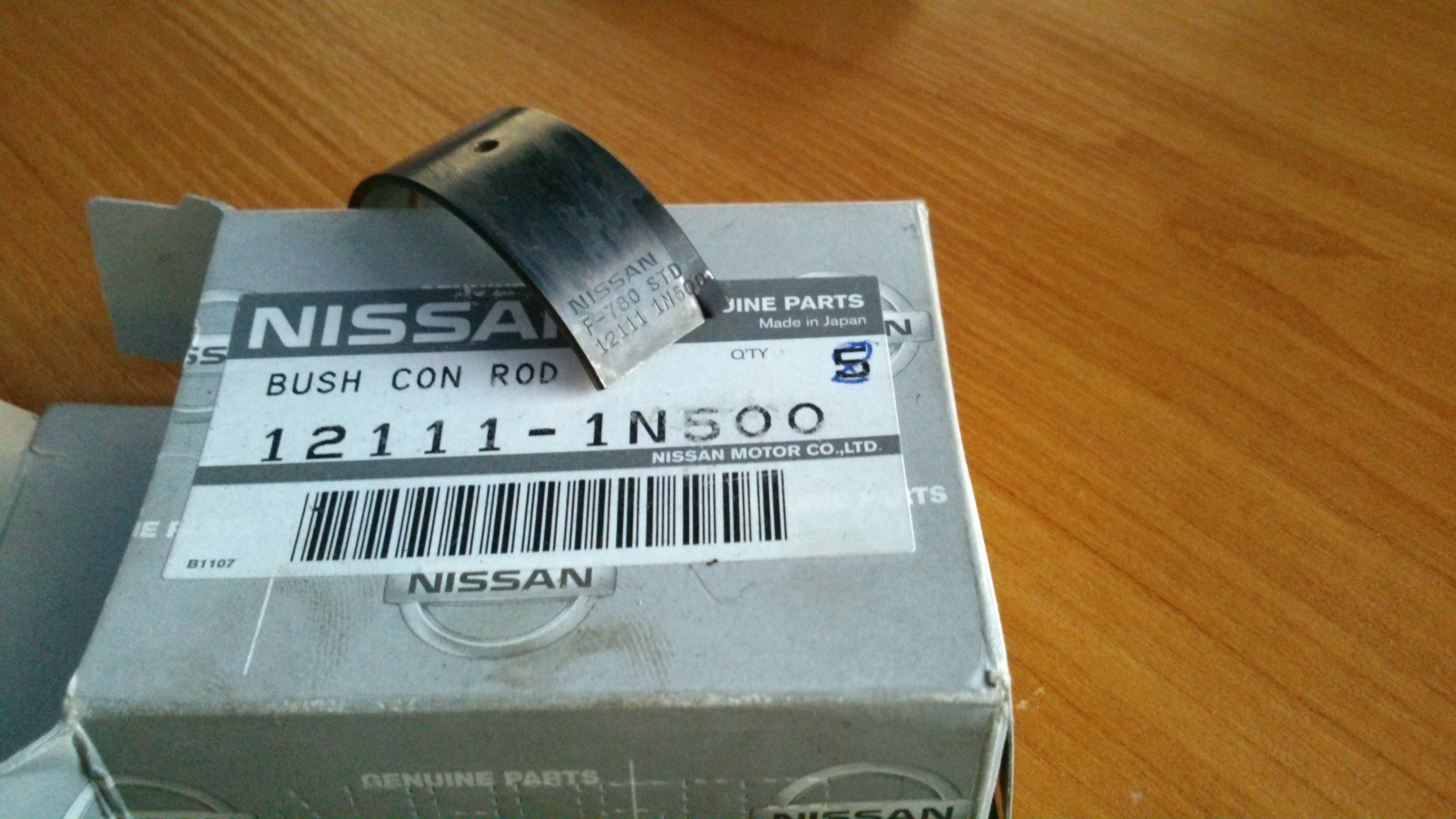

вкладыши шатунные стандарт- 12111-1N500
Это один вкладыш или комплект? Цена больно низкая для комплекта.
СообщениеДобавлено: 07.01.2013 12:39
вкладыши комплектом!!! на каждом маркировка, цену точно не помню, но не дорого отдавал за них!
DSC_0197.jpg [ 1.14 МБ | Просмотров: 9711 ]
