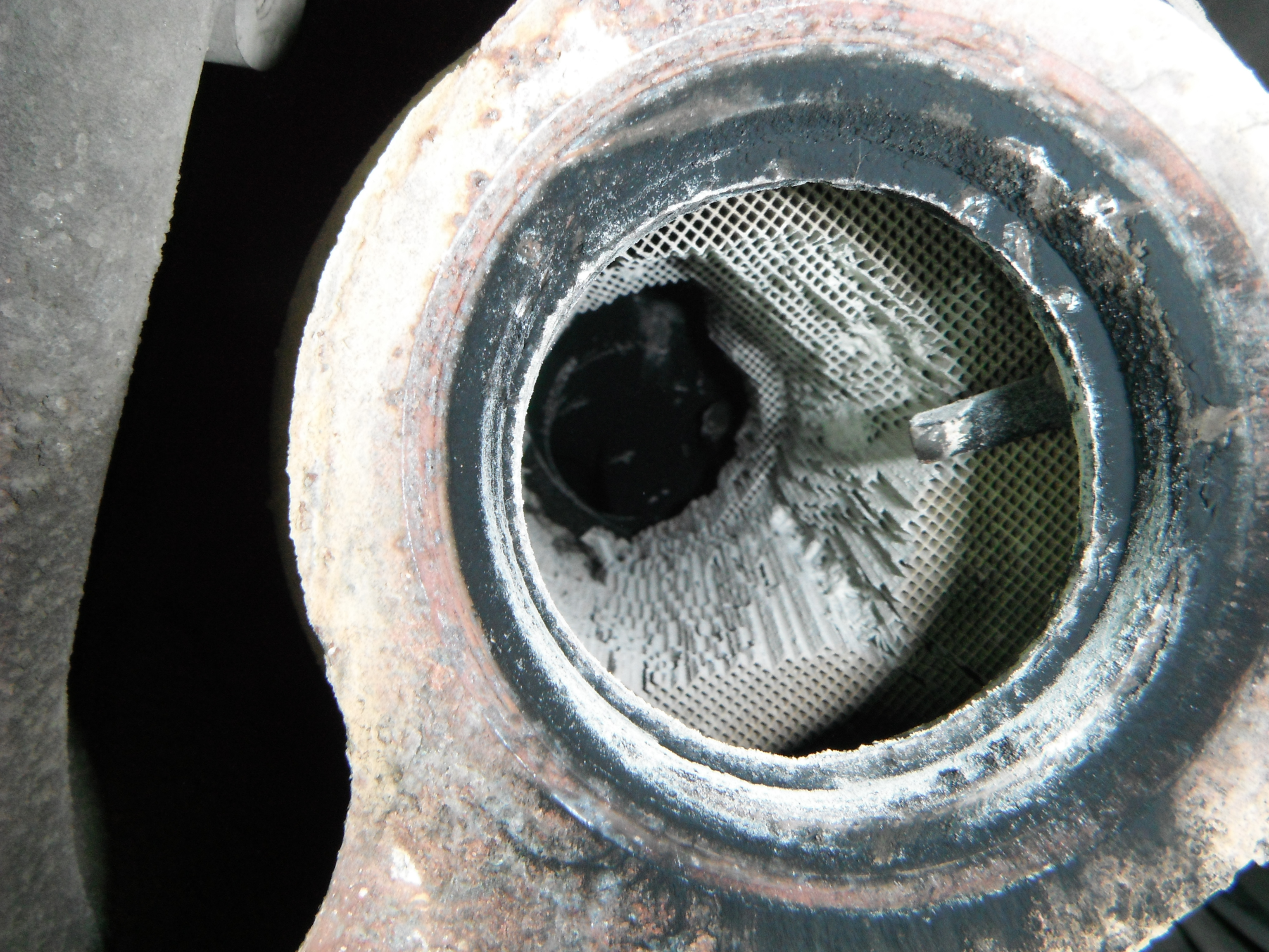

Выбивал катализатор на W10 Авенире с SR18DE. (Плоским концом лома, проворачивая его трубным ключом.)
Состояние его нормальное. Ничего не было забито или оплавлено.
Мой в таком же виде - трогать не стал.
По ощущениям хозяина в поведении авто ничего не изменилось. (На выбивании он настаивал.)
То что торчит на выходе из каталика - это термодатчик ("вторая ламбда"). Завязан он на лампочку приборной панели "перегрев катализатора", но не на комп.
Если есть иная информация - делитесь.
