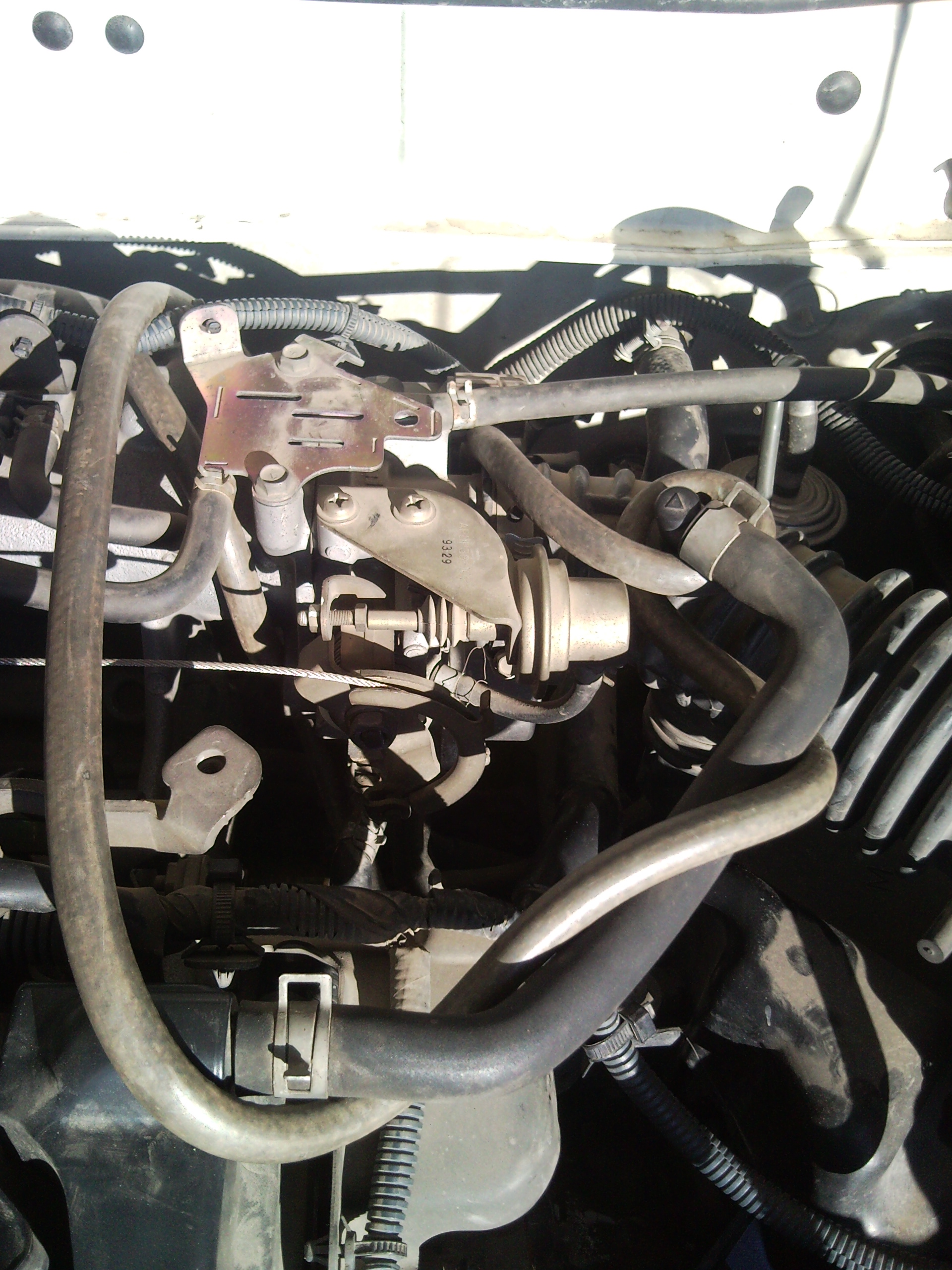

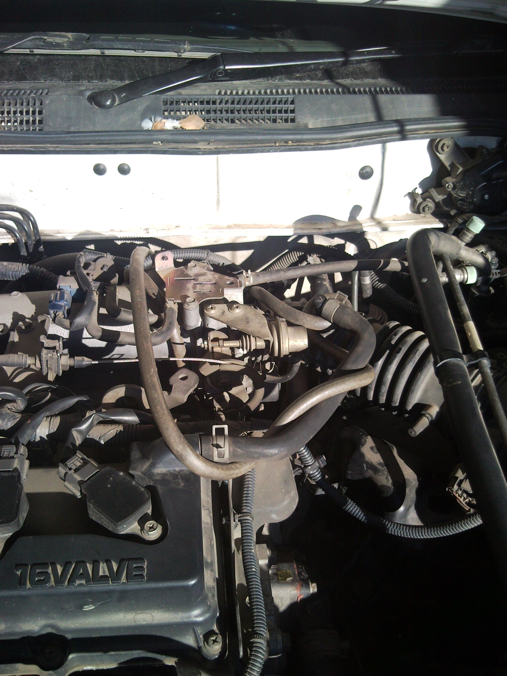

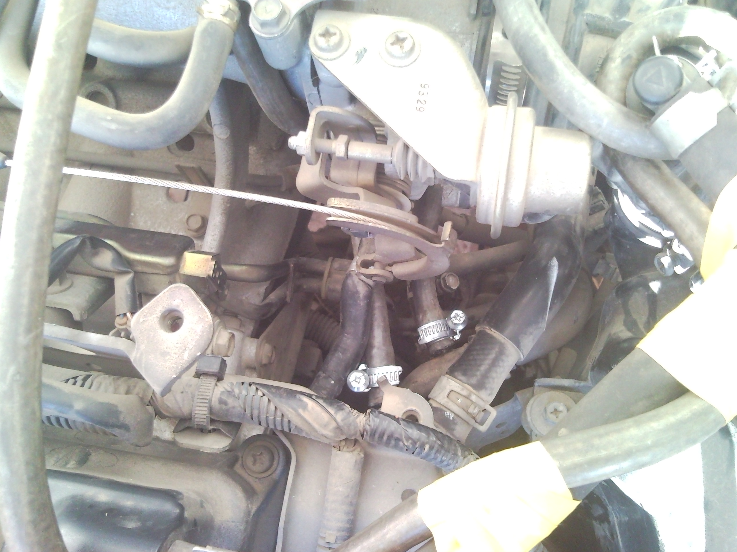

Двиган у меня сапунит не по детски, поэтому вопрос этот для меня актуален в двойне, но при этом недурственно тянет и масло не жрет вообще (тьфу, тьфу!). Вот что у меня получилось сегодня...
Любителей эстетики и гламура прошу не беспокоиться, для меня внешний вид двигана далеко не на первом месте.

Не поможет. Поверхностей, которые будут обдуваться морозным ураганом гораздо больше, чем тех, которые слегонца подогреваются довольно неэффективным образом, через толстую резину.

+1 мне кажется гораздо эффективнее было бы просто замотать трубку в суконку например, подогреваться она будет сама газами.

Заматывание самой трубы тоже мало эффективно. Ведь во впускной гофре, куда эта труба подключена, тоже морозный ураган. Обмерзает выходное отверстие в гофру...
Нужно устранять причину, а не следствие. Если нельзя устранить главную причину - прорыв газов, то можно значительно уменьшить вторую причину - морозный ураган под капотом как таковой. Пусть под днищем машины бушует, а в моторном отсеке пусть будет затишье. Это так просто и очевидно, что мне не понятны сомнения многих.

На счет толстой резины не соглашусь, потрогайте свои патрубки к примеру на печку, на рабочем двигателе - долго руку не удержишь точно, так что нагревает шланг вполне не плохо.
vtral утепление подкапотного пространства каким либо образом влияет на температуру воздуха во впускной гофре? На мой взгляд никак, потому что забор воздуха идет от крыла (переднего бампера) снаружи во общем!
Вот если бы можно было воздухозаборник переделать, что бы он тянул из подкапота?
А вторая, не самая маловажная цель переделки - мне теперь плевать на прокладку КХХ!!!!!
