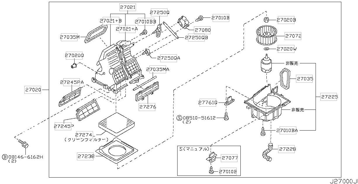

Лампонюх писал(а):
Вообщем вот такой подвох от японцев...
Спасибо, Лампонюх. На работе сказали, что подобное было у ВАЗ-2107, тоже втулочки.
А почему нельзя эту втулку смазать?
Кстати, появился звук, когда заткнул воздуховод к ногам водителя (очень ноги жарило). Всё грешу на то, что заткнул, хотя понимаю, что не повлиял сильно.
Вот только где тут у меня втулка? :unknown:

Muravey писал(а):
Позиция 27225 - верхняя деталь и есть мотор, втулки в нем, на валу ротора, 2 шт (передняя и задняя). Рядом с задней втулкой на роторе расположен токоприемный коллектор, конструкция как у статера примерно, только щеток 2, а не 4. Вот у меня почему-то износился коллектор, а не щетки?!?!?...

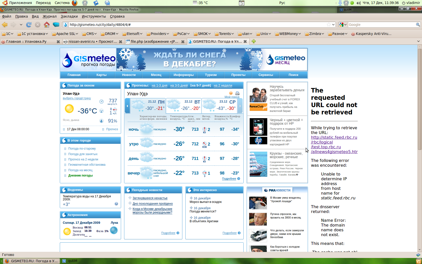

Ну как такой прогноз :mrgreen:

СообщениеДобавлено: 17.12.2009 07:40
.png
.png [ 536.23 КБ | Просмотров: 9969 ]
Ну у нас тоже только не -54 а -43 =)
