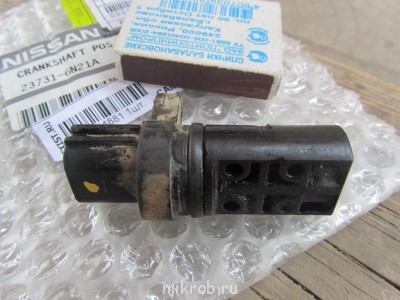

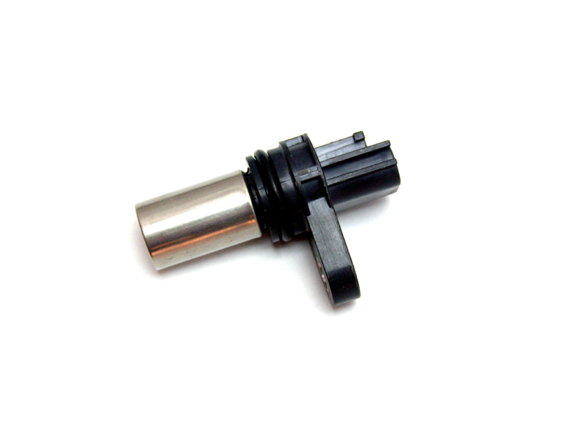

В общем решил я свою проблему заменой датчиком коленвала. Датчик с экзиста пришел немного другой, думал сначала не заработает, а зря. Все работает прекрасно, терь не глохнет на сфетофорах!) Фото ниже какой был и какой поставил (фото не мои).
Комментарий к файлу: был такой
ниссан серена датчик положения коленчатого вала %28дпкв%29 001.JPG [ 78.22 КБ | Просмотров: 11323 ]
Комментарий к файлу: поставил такой
6115.jpg [ 33.27 КБ | Просмотров: 11323 ]
