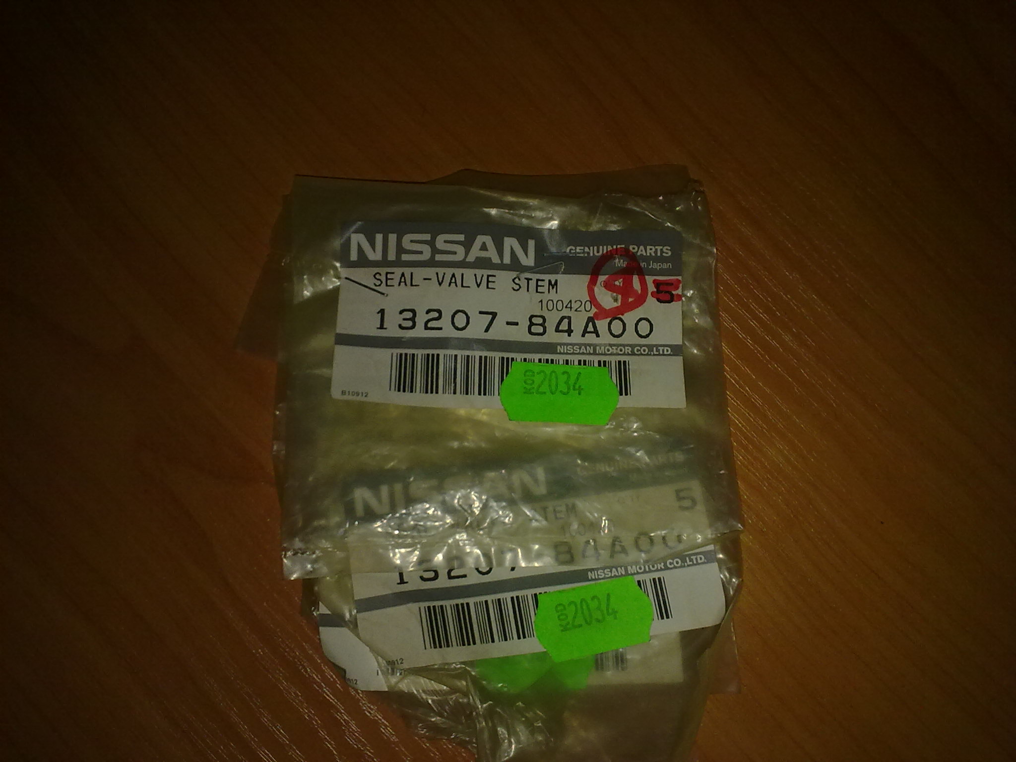

подтверждаю, заменил свои колпачки на эти, встали очень хорошо и плотно, в старых были дыры
кстати, если кто будет менять запаситесь сухарями!!! у меня было 3 попытки потери сухарей, хорошо друг Лампонюх выручил, спасибо!
Все подкапотное закрываем тканью, оставляем открытое только место работы.
Сухари очень удобно ставить предварительно обмазав их литолом, и аккуратно пинцетом приклеиваем их к клапану. Работу лучше делать вдвоем, одному очень тяжело засухаривать.
Оттирать внутренности двигателя оказалось очень эффективно раскоксовывателем Лавр, очищает намного лучше чем очиститель карбюратора.
я себе вот такие поставил..... :)
14012012236.jpg [ 295.25 КБ | Просмотров: 10395 ]
