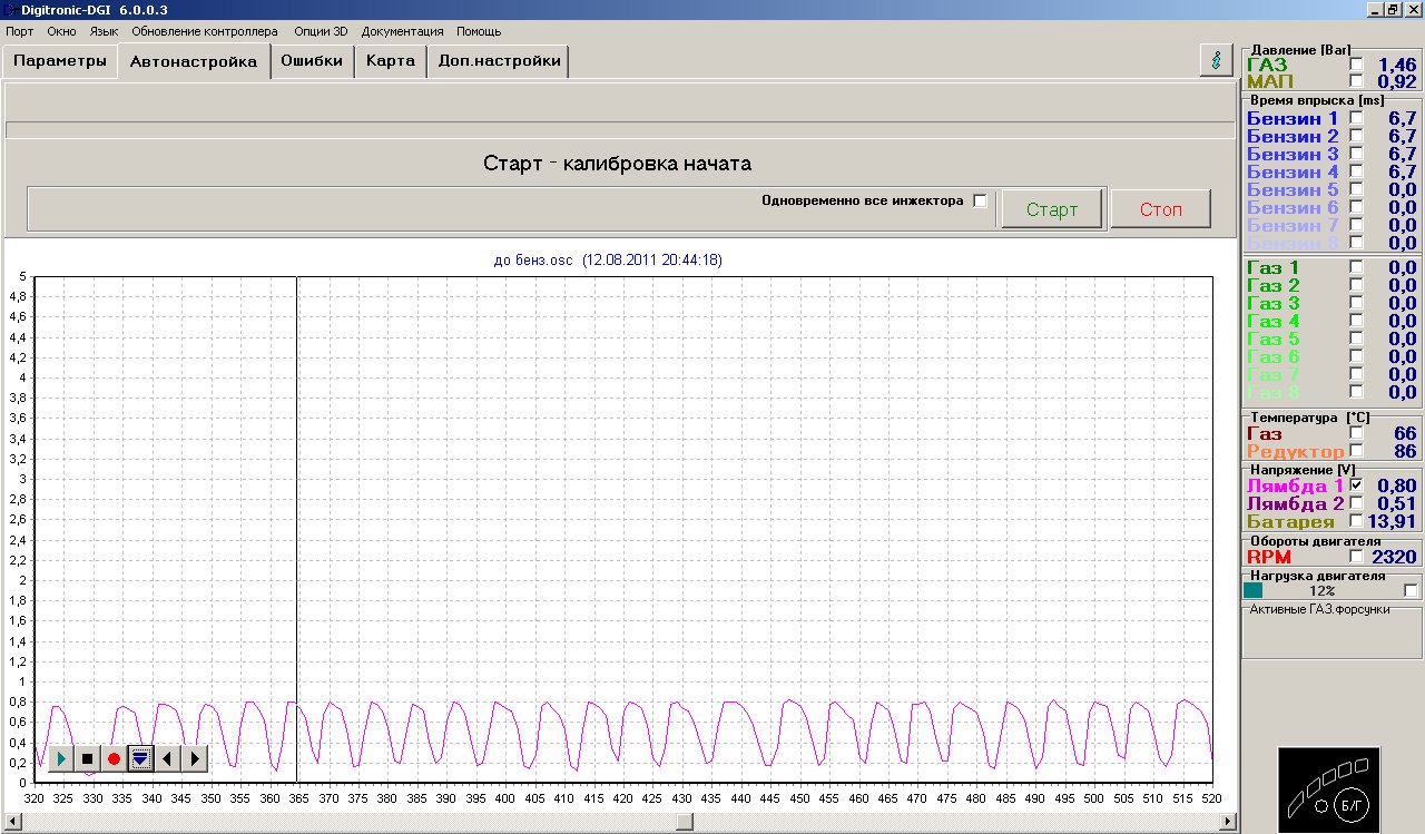

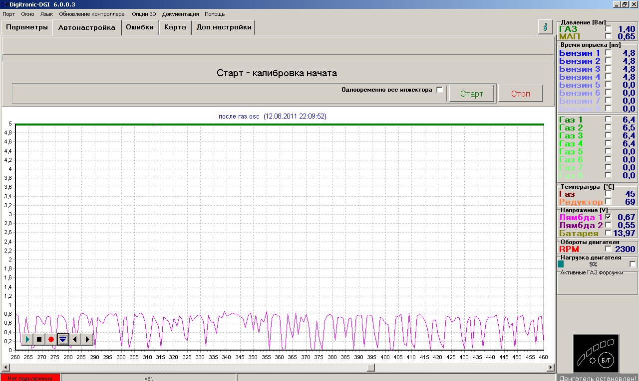

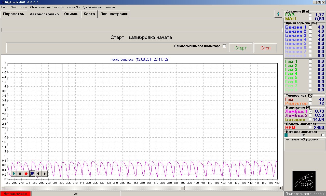

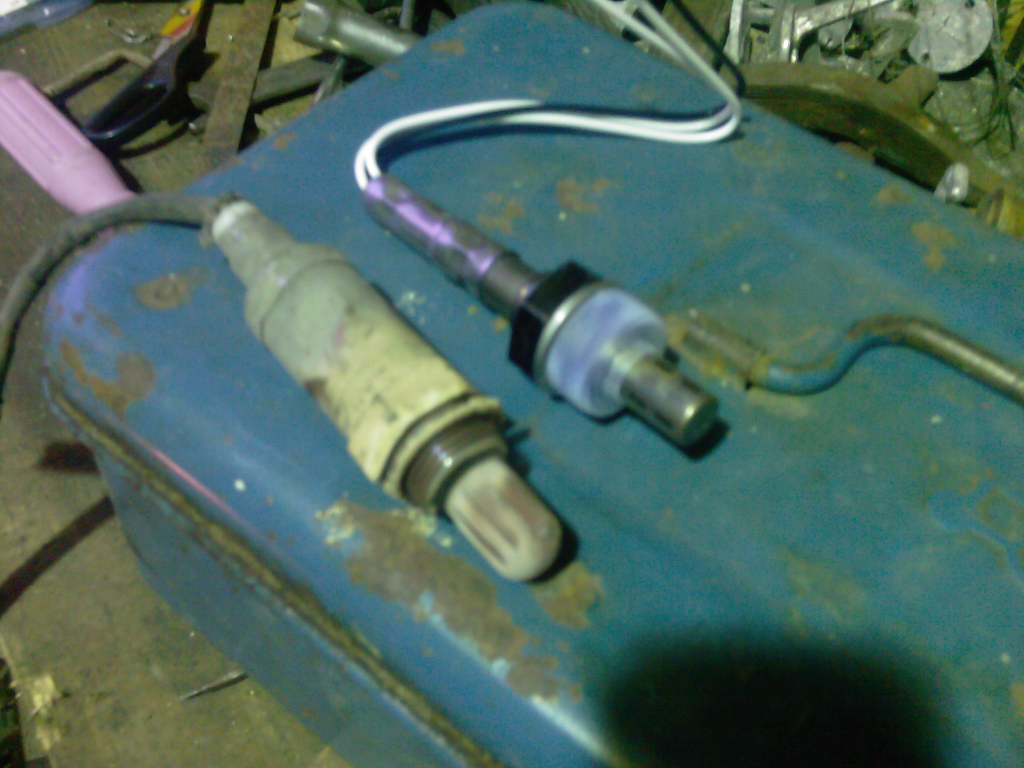

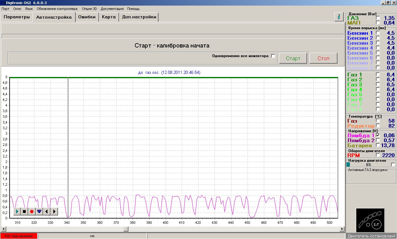

Вообщем приехала ко мне универсальная лямбда от NTK.
Час назад поставил, до этого ехал по трассе и снимал осциллограммы, после замены аналогично. Скорость 100-110 размеренная езда, смотрел и не бензине и на газе. После замены разницы в поведении машины не почувствовал, все так же.
Подскажите кто шарит по осциллограммам - лучше стало, нет?! Если и расход не уменьшится - продам комунить!
Photo-0025.jpg [ 543.76 КБ | Просмотров: 13190 ]
Photo-0024.jpg [ 409.38 КБ | Просмотров: 13190 ]
бенз после замены.jpg [ 227.88 КБ | Просмотров: 13190 ]
Газ до замены.jpg [ 208.64 КБ | Просмотров: 13190 ]
газ после замены.jpg [ 228.69 КБ | Просмотров: 13190 ]

Даже не сомневайся, стало гораздо лучше. Посмотри сам, как выросла частота и скорость переключения, т.е. количество переключений и крутизна их по оси времени...
Старая у тебя была еще живая, но уже ленивая, т.е. не успевала своевременно реагировать на кислород, что вводит в заблуждение бензомозг.
Старую лямбду выкини, от греха. :)

vtral а почему такая разница в картинках между газом и бензином?! на газе чето все кривое какоето... :?
 Заголовок сообщения: Re: Лямбда-зонд
СообщениеДобавлено: 13.08.2011 10:38
Точного ответа у меня нет на этот вопрос, но есть умозаключение.
При работе на бензине, газовый мозг "не напрягается", т.е. не занят вычислениями и успевает довольно неплохо обсчитать и отрисовать осциллограмму лямбды.
При работе на газе вычислительные ресурсы уже приоритетно направляются на обсчет впрыска газа, и их недостаточно для красивой прорисовки датчика кислорода.
