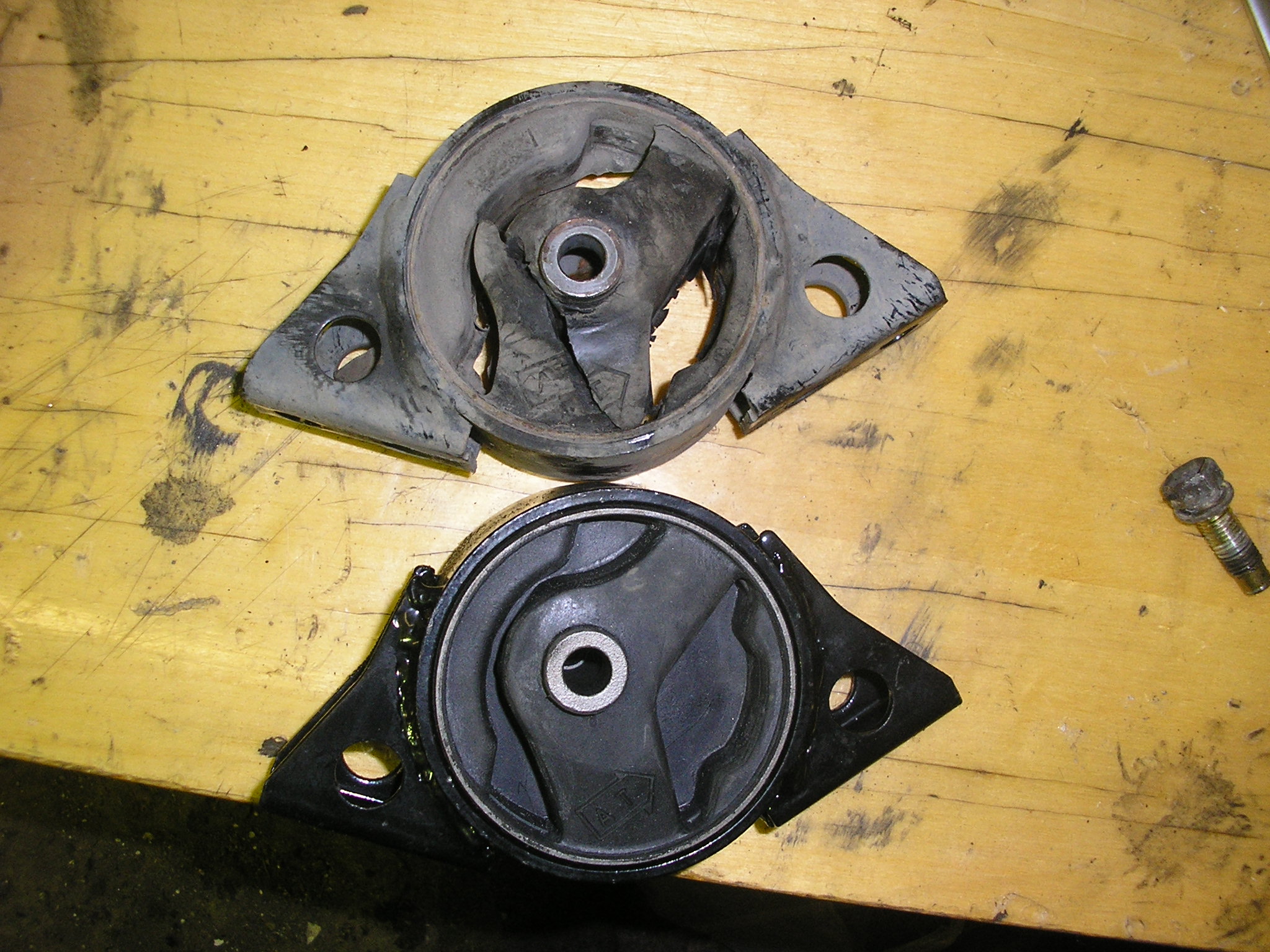

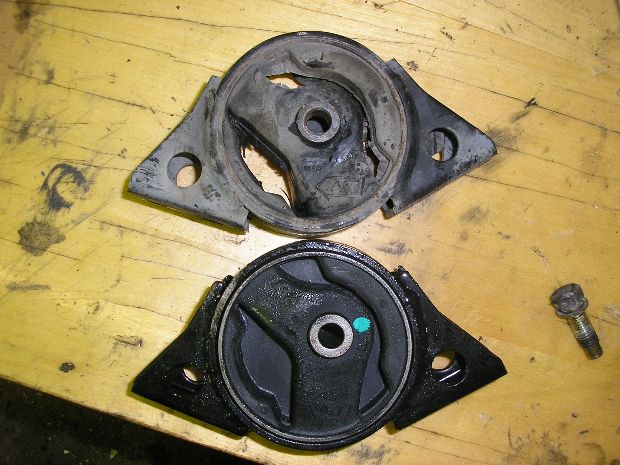

Сегодня поменял заднюю подушку двигателя.
Поставил FEBEST NM075. Взял за 900р. По размерам один в один, все точно. Посмотрим сколько проходит.
Насчет старой, что интересно порвалась с одной стороны - со стороны двигателя, я сколько лазил под машину все время смотрел со стороны коробки, а там целая сторона :!:
Лыжу не снимал, открутил полностью крепление от коробки.

короче охаяли мою подушку, но это выбор каждого.
Лично я не считаю некоторые китайские изделия плохими, более того очень часто такие изделия не уступают по качеству, зато насколько выигрывают в цене. Я не говорю что эта подушка хороша. время покажет, я всего-лишь хотел сказать что по размерам она идентична.
Между тем езжу с этой подушкой и радуюсь, рывки вариатора почти исчезли, пока только положительные впечатления, посмотрим сколько проходит.
