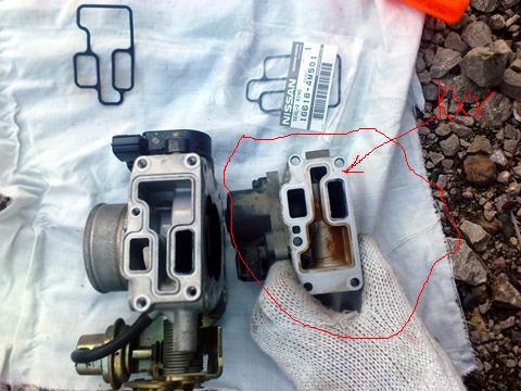

Сегодня пришел в гараж, 3 сек. стартером покрутил, смотрю завелась без нажатия на педальку газа. Только вот ещё что заметил: когда на холодную заводилась с пол оборота, холостые устанавливались ровно 1500, а сейчас с начала 800, через 2 сек 1500.
Комментарий к файлу: Как я правильно понял, это КХХ???

СообщениеДобавлено: 15.08.2011 20:42
Когда сгорает КХХ комп это показывает обычно!

Значит всё таки клапан хх? Новый надо покупать или разобрать, почистить и прокладку новую поставить?
Для начала проверь его тестером, там две обмотки по 3 вывода с каждой, два ряда контактов, замеряй между контактами 1-2, 2-3, 4-5,5-6 сопротивление на всех одинаковое должно быть (десятки Ом), а между 1-3 и 4-6 в два раза больше Ом.

Хорошо. Попробую так сделать. Если менять, то дороговато... В exist он стоит порядка 7 руб. :cry: А может быть из=за бензина? Аи-92 заливал на ЛукОйле - вообще не заводится на холодную. Залил Аи -95 - 3 сек и завилась. У меня весь клапан АСС в каком то темном налете. Может воздух сифонит из под прокладки КХХ...

СообщениеДобавлено: 16.08.2011 11:24
Блин, че у вас так все сложно? открутить КХХ можно и не снимая сам дроссель, времени надо минут 5 от силы. Там уже видно будет попадает на него антифриз или нет. Когда его снимешь, попроси кого-нить включить зажигание, в это время смотри на шток, он должен начать двигаться.

Отпишусь в конце недели. Решил снять КХХ, почистить дросель, заменить прокладку КХХ. По мурзилке написано про клапан АСС. Это и есть клапан холостого хода (КХХ)?
да
