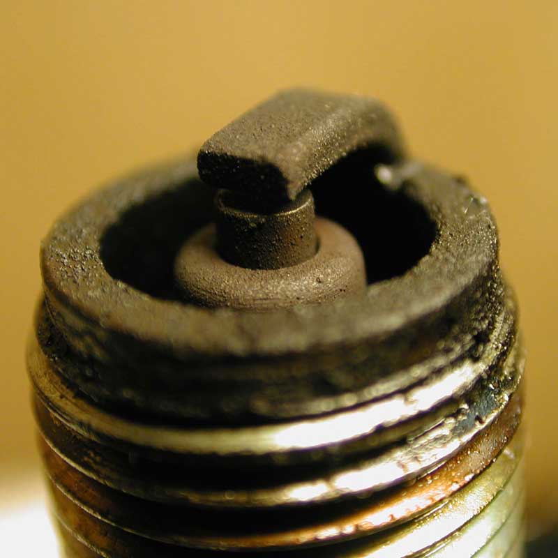

1 после ночной стоянки в кап гараже, как придешь, заведешь машину воняет то ли ацетоном то ли растворителем, что даже находиться там невозможно. после прогрева все вонь про подает...
2 свечи новые но когда выкрутил от такой нагар
ph-01.jpg [ 42.68 КБ | Просмотров: 7703 ]
только у меня свечи Denso Iridium.
В чем может быть проблема ?
BMW E53 X5 3.0i ПРОДАН
BMW E70 X5 30d
скока пробег на этих свечах..на новые они очень не похожи!!!
Нужно быть скромнее:-) - ставь простые NGK и меняй их раз в 10-20 тыс...
Ацетоновая вонь - это еще рабочий катализатор...

admin писал(а):
Не эту фотку я в инете нашел у меня говорю другие с тоненьким наконечником.
На них я всего чуть больше месяца откотал... вечером только смогу выложить фотки своих свечей но по нагару очень похожи.

По идее, если бы богатил, лямбда бы это увидела, и комп отрегулировал смесь

Скорее свеча слишком холодная, для условий эксплуатации.
Маркировку свечи в студию!
