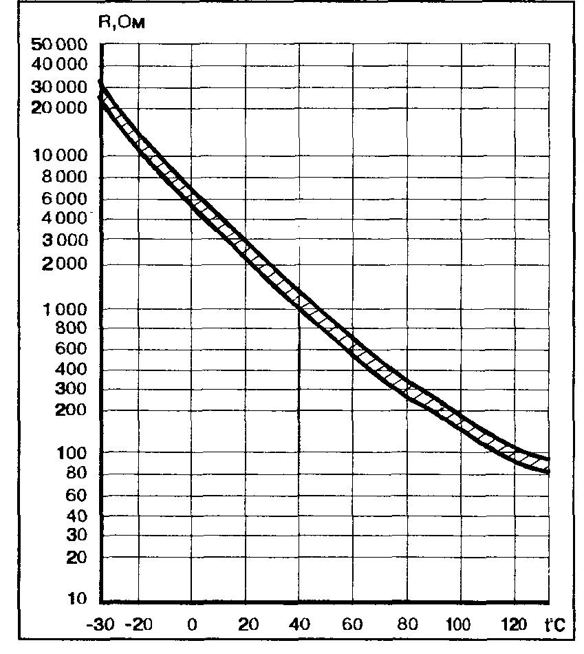

На моторах SR20 1998 года контрольная лампа неисправности двигателя (check engine) загорается только в двух случаях:
1. Неисправность микрокомпьютера ECU.
2. Датчик температуры охлаждающей жидкости. (Кроме того, в этом режиме включаются вентиляторы радиатора)
Я бы с проводки датчика начал искать, да и сам его прозвонить не лишне.
Вот зависимость сопротивления от температуры, к-рая должна быть
Grafik.JPG [ 131.92 КБ | Просмотров: 11354 ]

я на сколько помню, на моторе 2 датчика температуры. один на приборку, второй на мозги?
один я знаю где(не далеко от масляного фильтра), а где второй?
СообщениеДобавлено: 28.01.2014 11:34
На впускном коллекторе, там же рядом и второй, на мозги двухконтактный датчик, на приборку одноконтактный.
