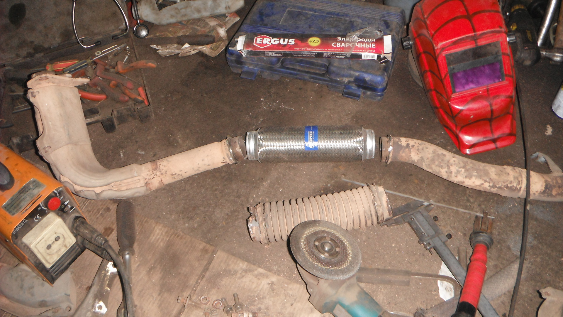

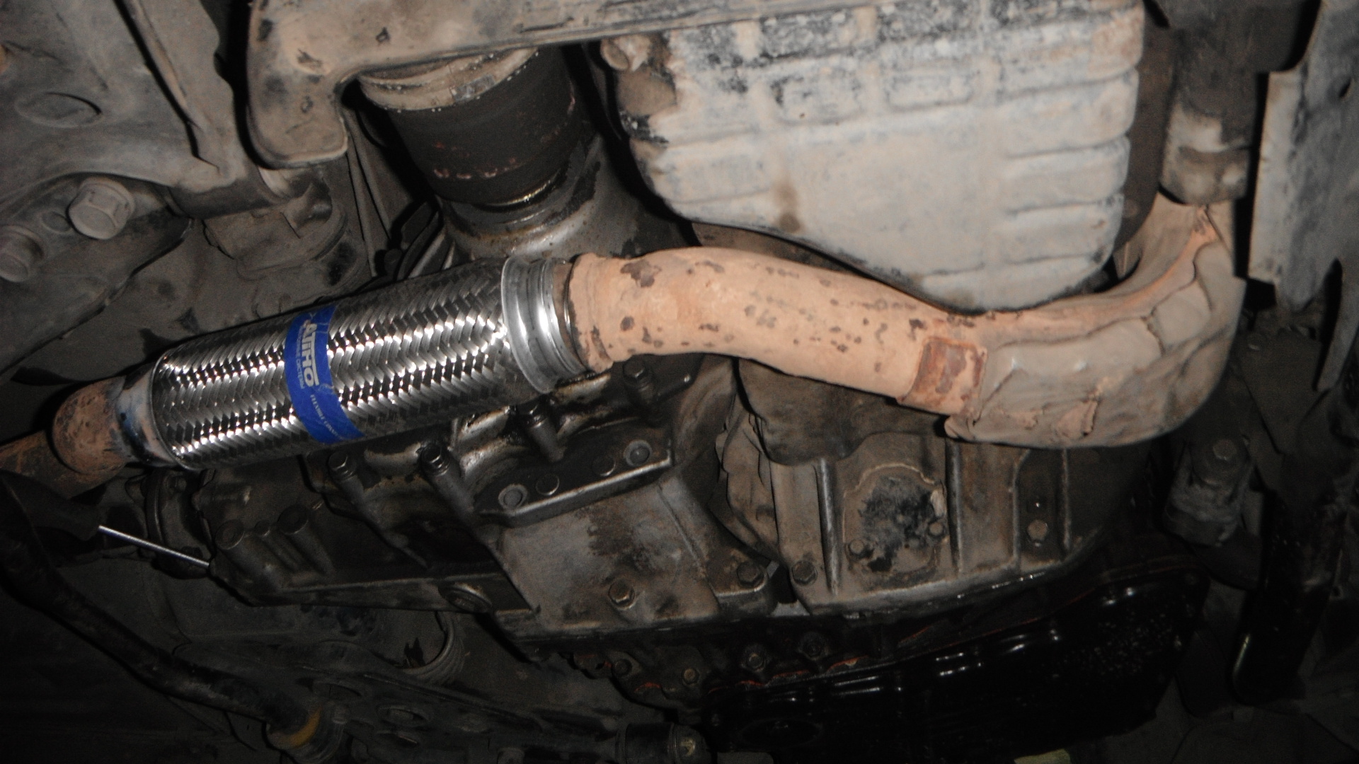

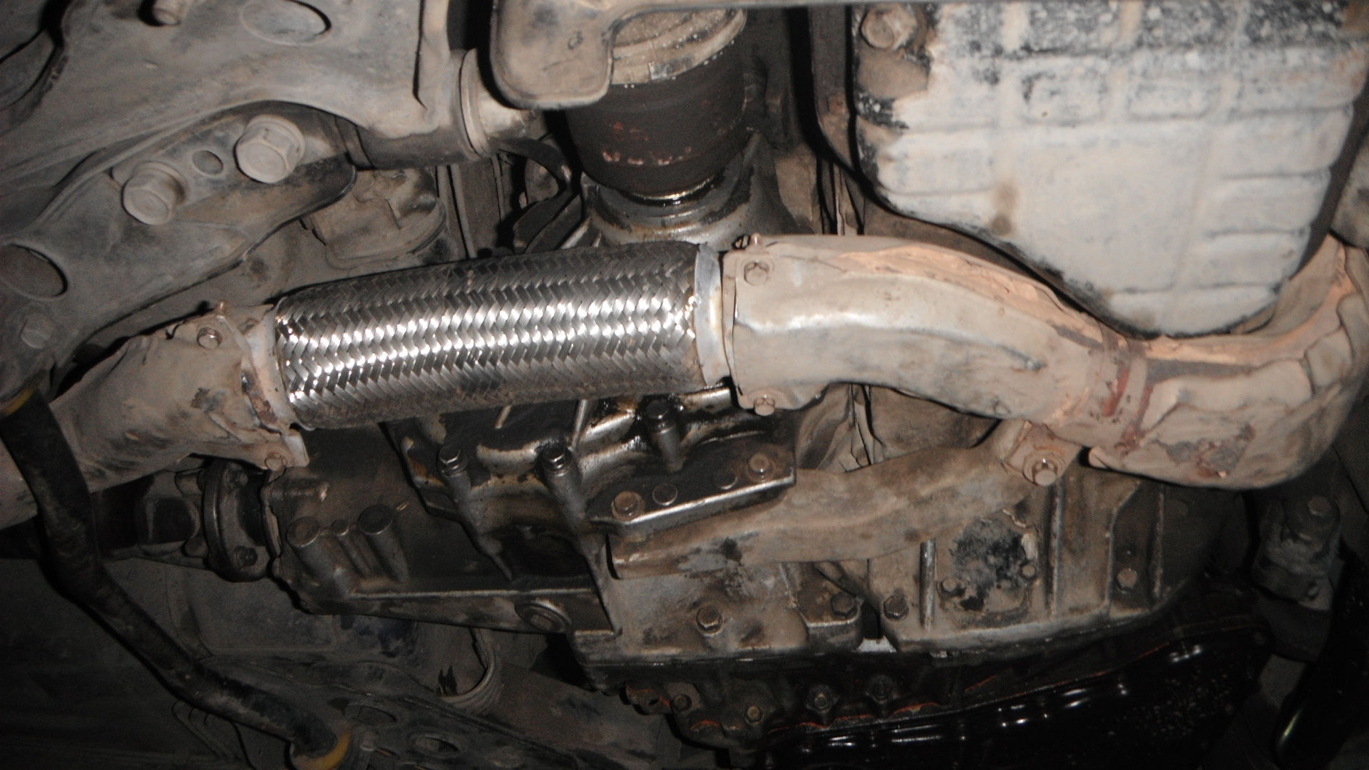

У меня получилась 50х250. Идеально 8-) .
На всё ушло около трёх часов спокойной работы.
Комментарий к файлу: Подготовка. Рядом останки старой гофры.

Комментарий к файлу: Примерка
DSCF8601.JPG [ 696.17 КБ | Просмотров: 11633 ]
DSCF8604.JPG [ 704.74 КБ | Просмотров: 11633 ]
