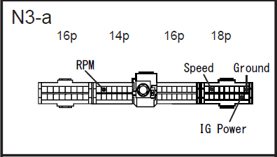

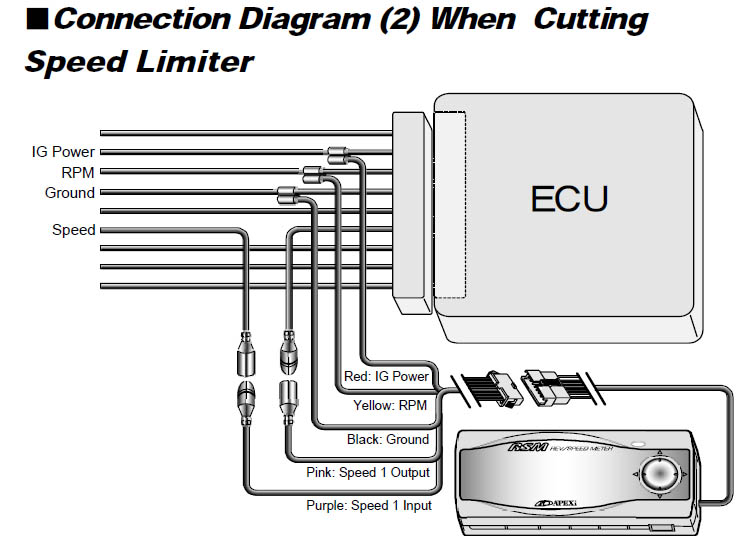

В общем так, в РСМ есть 2 инструкции, первая по пользованию вторая по установке, так вот во второй есть распиновка мозгов авенира, и написано что и куда подключать. (PS: Для просмотра ПДФ нужно установить языковый пакет "ЯПОНИЯ" для адоба акробата, иначе билиберда)
Пользуйся :)
http://www.apexi-usa.com/content/pdf6139.pdf
