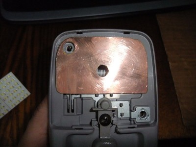

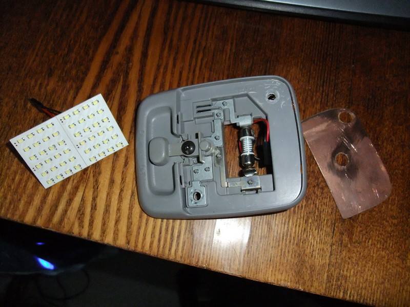

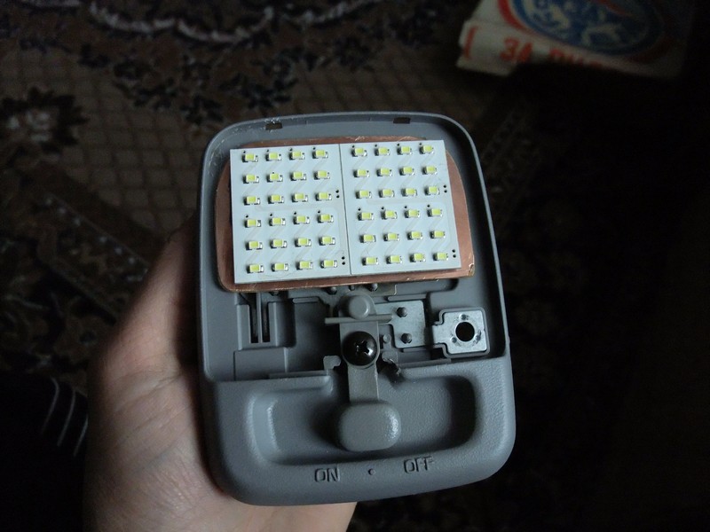

Сделал светодиодный свет в центральном плафоне.
Для начала заказал на ебей светодиодную панель на 48 светодиодов.
DSCF9001.jpg [ 132.15 КБ | Просмотров: 10875 ]
Сложность вживления состоит в том что на плафоне справа имеется крепежный болт, а светодиодная панель закрывает собой этот болт, поэтому срезал бордюр вокруг отверстия болта чтобы утопить дальше этот болт, сверху на ним будет приклеена платформа из стеклотекстолита, и уже к ней сама светодиодная панель. Сделано это с целью приподнять светодиодную панель над крепежным болтом. Также платформа обеспечит гораздо лучшее крепление светодиодной панели к плафону.
Вырезал платформу для крепления к плафону с отверстием немного большим чем шляпка болта. Также высверлил отверстие для провода. У меня был в наличии только фольгинированный стеклотекстолит, поэтому воспользовался им, лучше взять обычный.
DSCF9002.jpg [ 101.78 КБ | Просмотров: 10875 ]

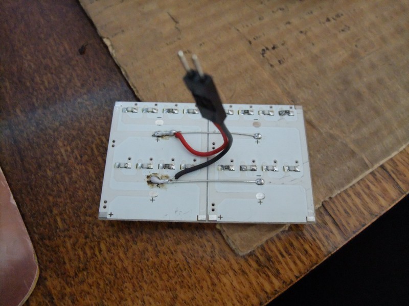

Светодиодная панель вид сзади:
DSCF9006.jpg [ 106.54 КБ | Просмотров: 10875 ]

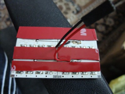

На плате имеются дополнительные сопротивления, схема платы такова: 3 светодиода впослед + токоограничивающее сопротивление. Для того чтобы выровнять поверхность наклеил первый слой скотча 3М.
DSCF9010.jpg [ 99.32 КБ | Просмотров: 10875 ]

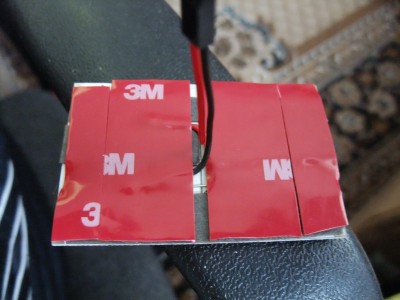

Далее второй слой, заклеил уже и сопротивления.
DSCF9011.jpg [ 95.24 КБ | Просмотров: 10875 ]

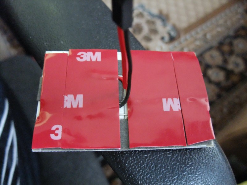

Приклеил светодиодную панель к платформе. Вот так выглядит конструкция в сборе:
DSCF9012.jpg [ 93.51 КБ | Просмотров: 10875 ]
Осталось закрепить плафон в машине и приклеить платформу с уже заранее приклееными светодиодами к плафону.
Теперь у меня в машине прожектор из 48 светодиодов. Как светят что-то не сфотал, но скажу одно, лампочка в переднем плафоне на 10Вт светит еле еле по сравнению со средним плафоном.
СообщениеДобавлено: 17.12.2010 05:08
Два момента.
Сопротивления заклеил, а они ведь греться будут и должны охлаждаться...
Большая яркость плафона очень рискованно. Врубит пассажир тебе такой плафон на ходу, и ослепит водителя... Не напрасно ведь плафоны в авто делают с малой яркостью, а для работы с документами на ходу делают направленные светильники.
