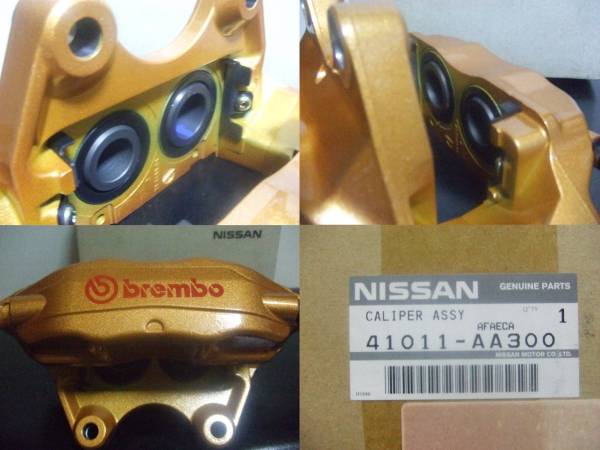

Я мечтаю о таких тормозилках и именно таком цвете, но пока довольствуюсь ГТРовскими :)
rz52_tamagoking-img600x450-1320064420wlal7y18218.jpg [ 33.96 КБ | Просмотров: 21414 ]
А простые что крась, что не крась тормозить от этого лучше на станут! имхо
