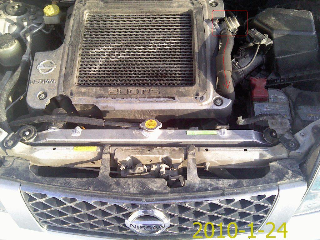

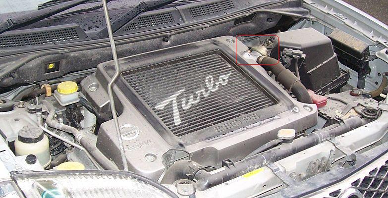

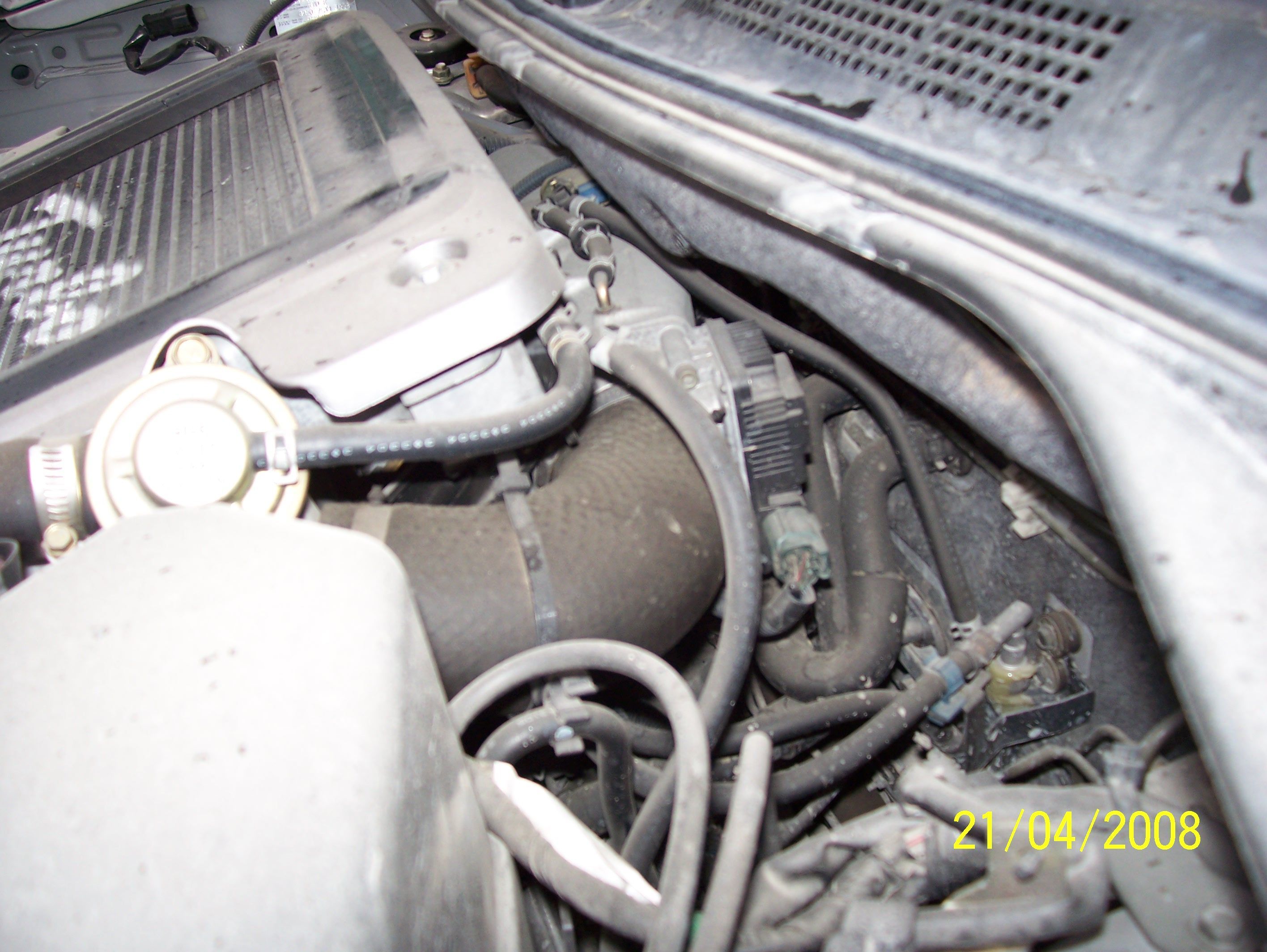

В стоке ставится обычный клапан, который сбрасывает излишек воздуха (понижая этим давление перед цилиндрами) до перед турбиной.
Вот у меня этот клапан (стрелочкой показал по какому патрубку сбрасывает):

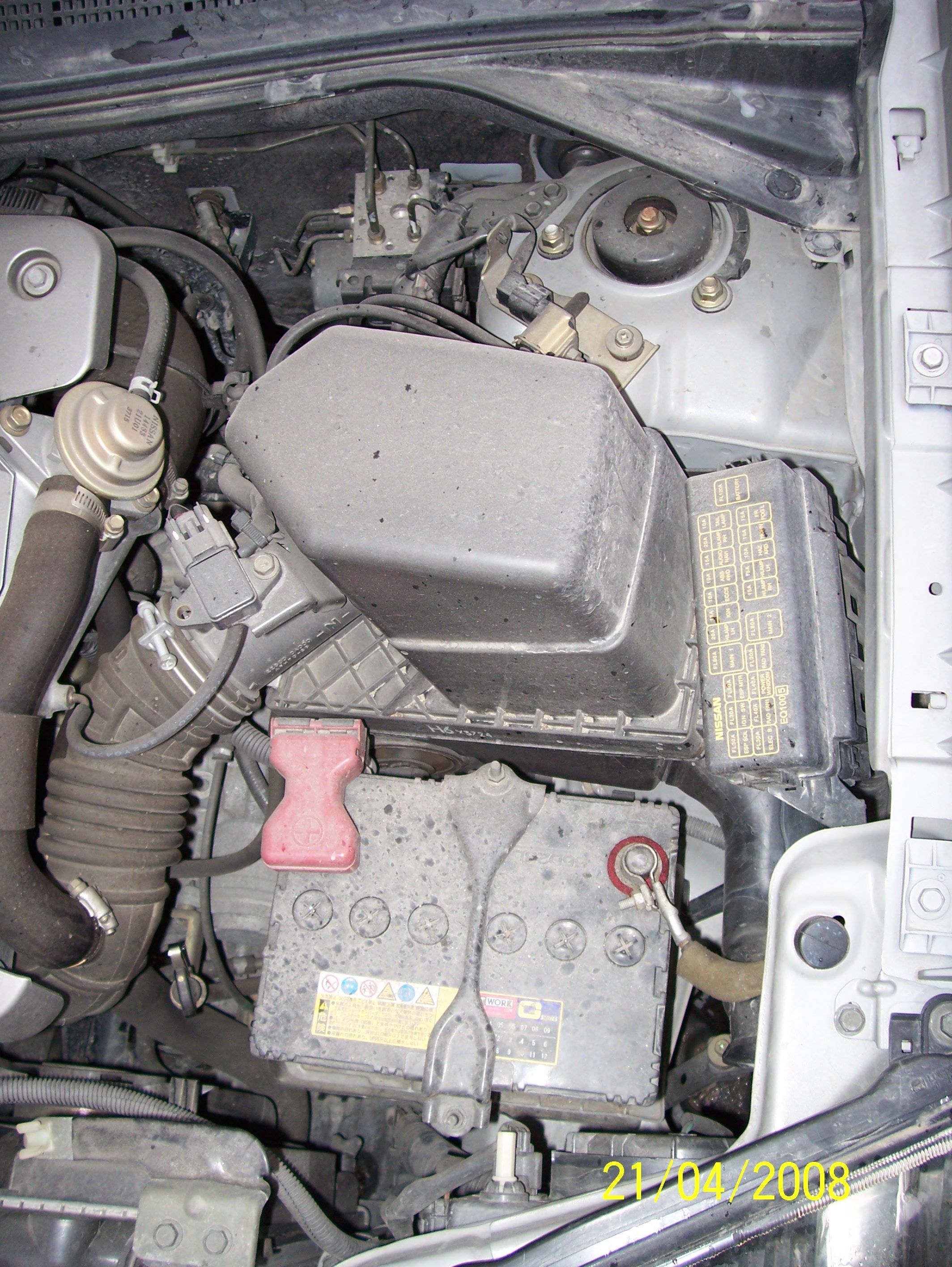

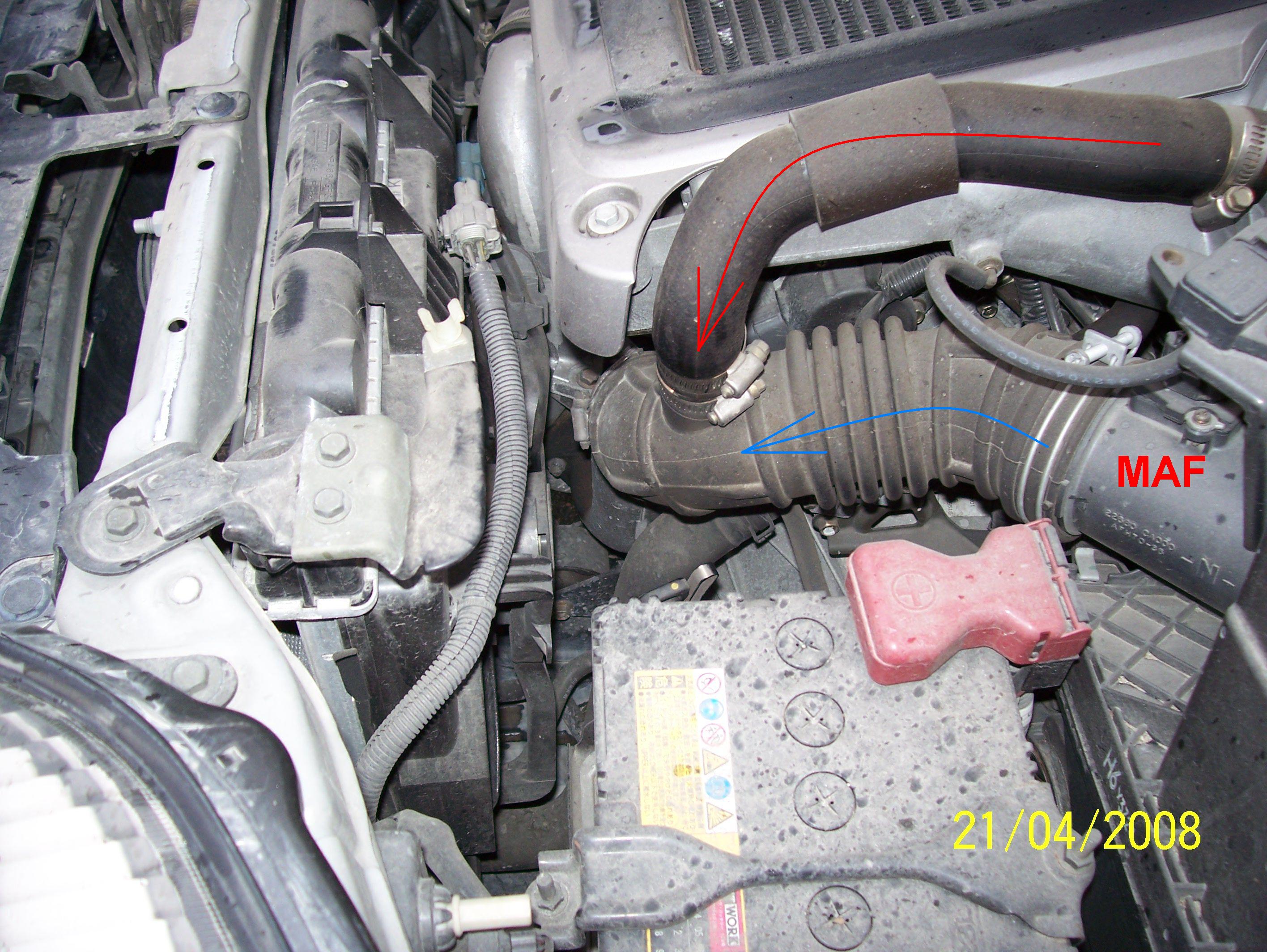

Там столько шлангов :shock:
Все куда-то идут, разветвляются и куда-то входят... Я голову сломал.

Из байпаса идет шланг и приходит между считалкой и турбиной. Если этот шланг рубануть тачка будет глохнуть.
Если поставить фильтр типа АПЕКСИ (конус) то пшикать будет, но не сильно громко.
