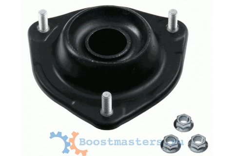

5432094N00 - это номер от 10го кузова???
так он тоже стоит около 3000р
как я понимаю там в железной обойме залита резина???
CMSM1379686476.jpg [ 59.64 КБ | Просмотров: 26155 ]

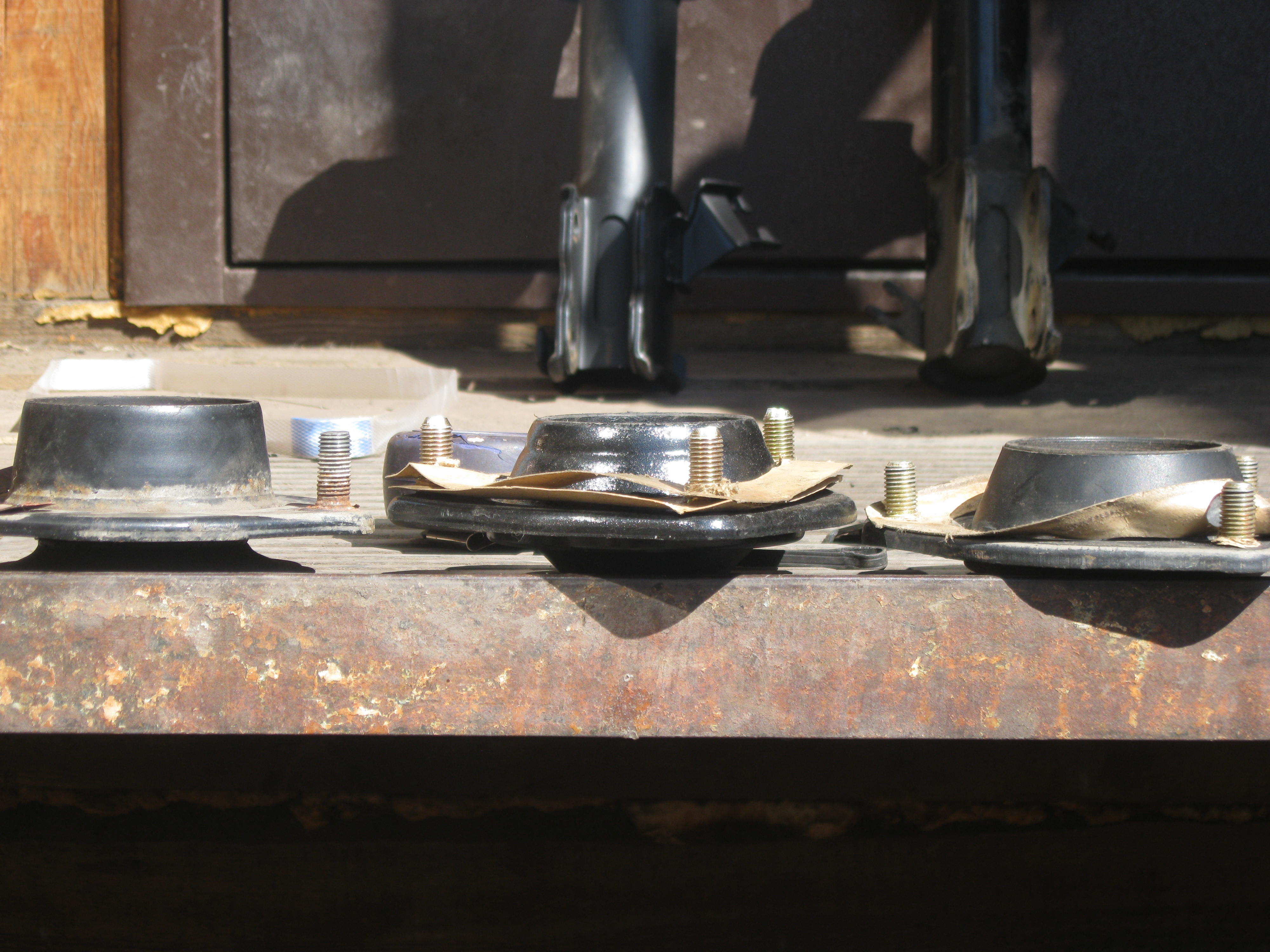

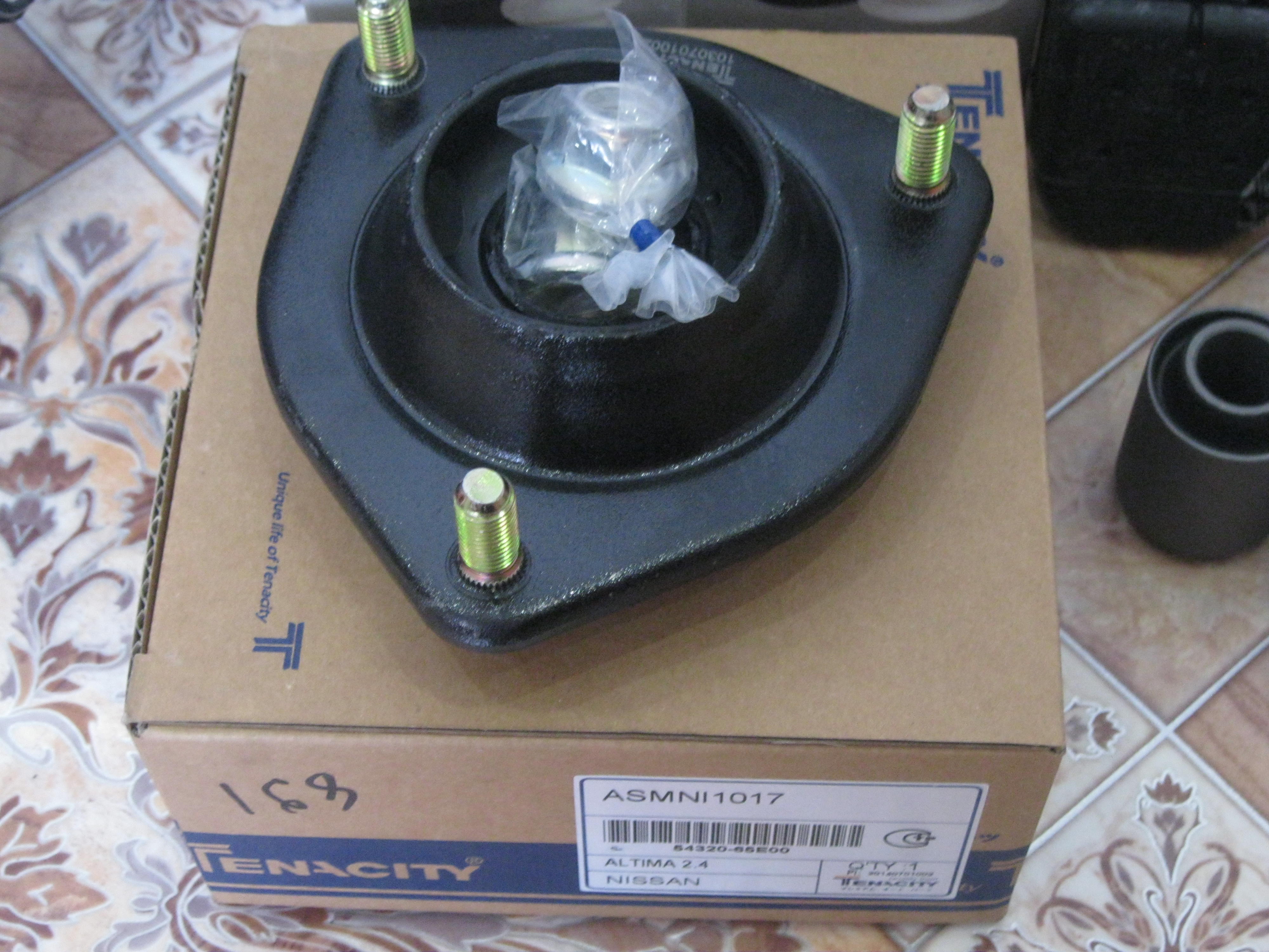

небольшой люфт есть и на новых опорах,менял два раза,первые были как потом выяснилось,немного ниже оригинальных,на фото видно. второй раз менял все,второй вариант подошел по высоте лучше от альтимы .тоже был небольшой люфт.цена по моему 1000.
Комментарий к файлу: последняя по середине
IMG_3580.JPG [ 1.21 МБ | Просмотров: 25080 ]
IMG_3604.JPG [ 1021.77 КБ | Просмотров: 25080 ]
