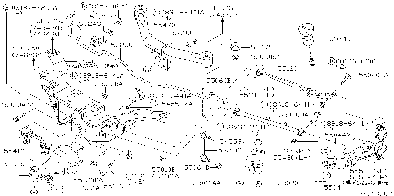

Привет. А может откроешь секрет, номера передних подушек заднего редуктора, чего то я не могу нарыть отдельно.
55419WA200 - оно?
А вот с задними реально беда...

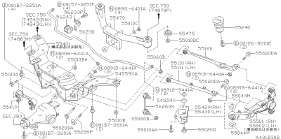

да . это именно то. Называется: Кронштейн редуктора № 55419-WA 200, а ещё может быть 400. они одинаковые.
Подвеска ЗМ Авенир 4 WD.png [ 25.51 КБ | Просмотров: 13424 ]

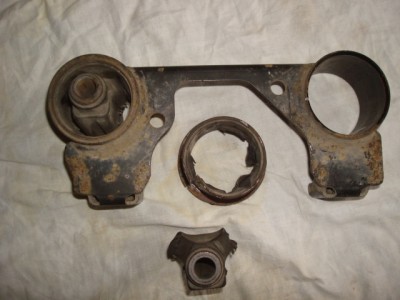

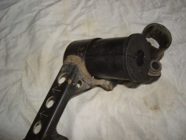

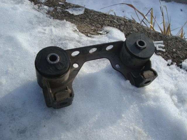

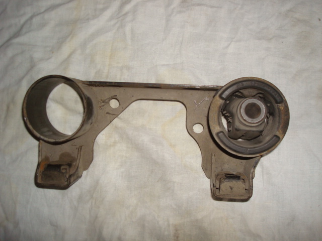

ну вот, наконец-то попробую скинуть немного фоток и по возможности немного прокоментировать их :oops: , а потом по возможности буду отвечать на Ваши вопросы. :?
сначала "кронштейн редуктора"
Комментарий к файлу: сделал такими
DSC07434.JPG [ 90.98 КБ | Просмотров: 13329 ]
Стуки пропали.
DSC07435.JPG [ 107.52 КБ | Просмотров: 13329 ]
DSC07431.JPG [ 102.02 КБ | Просмотров: 13329 ]
Комментарий к файлу: были такие ,на обоих машинах
DSC07428.JPG [ 90.03 КБ | Просмотров: 13329 ]

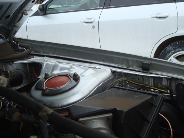

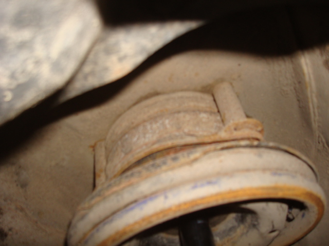

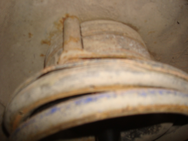

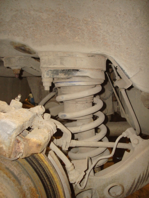

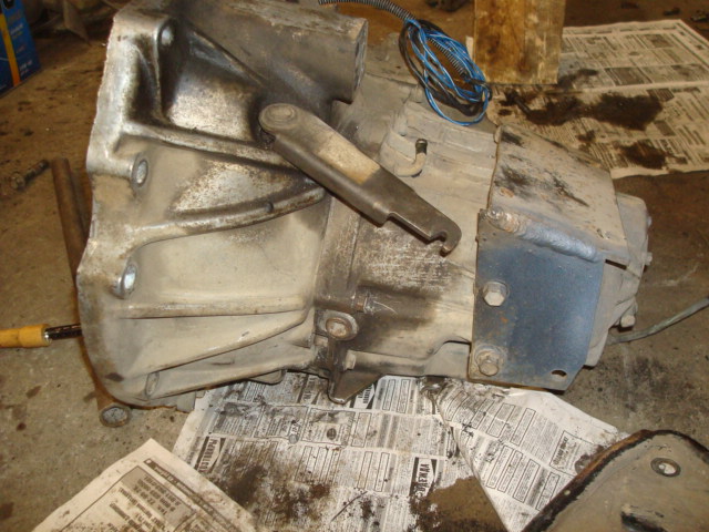

Теперь немного фоток по проставкам на стойках , сцеплению и по МКПП.
Комментарий к файлу: коробка с маркировкой от нового диска ( стоит кажется 1.0-1.2т руб.)
DSC07578.JPG [ 77.84 КБ | Просмотров: 13328 ]

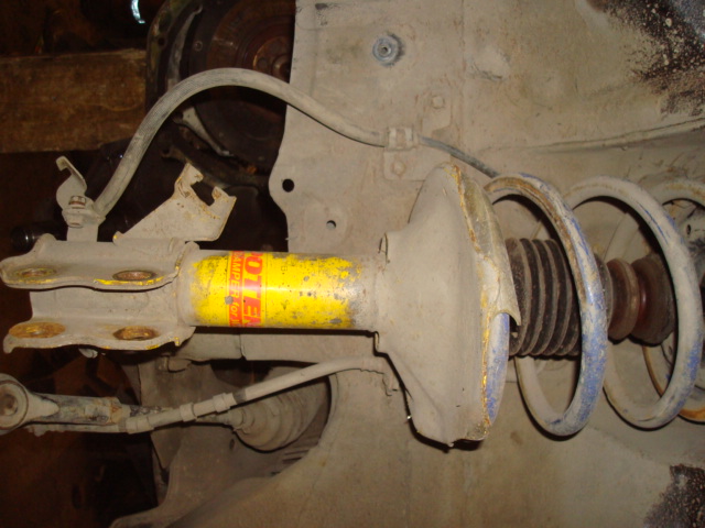

Комментарий к файлу: Сама передняя стойка
DSC07568.JPG [ 113.01 КБ | Просмотров: 13328 ]
Комментарий к файлу: задняя проставка , резиновая
DSC07616.JPG [ 122.48 КБ | Просмотров: 13328 ]
Комментарий к файлу: вид сверху ,
DSC07491.JPG [ 104.59 КБ | Просмотров: 13328 ]
Комментарий к файлу: вид снизу
DSC07620.JPG [ 102.75 КБ | Просмотров: 13328 ]
Комментарий к файлу: проставка на передней стойке, металическая(алюминевая)
DSC07619.JPG [ 93.35 КБ | Просмотров: 13328 ]

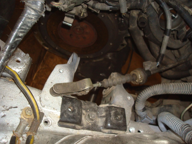

 Заголовок сообщения: Re: Кто-нибудь ставил МКПП на GT4?
СообщениеДобавлено: 26.03.2011 07:17
Зарегистрирован: 04.03.2009 14:51
Сообщения: 99
Откуда: КАМЧАТКА Здесь начинается РОССИЯ
продолжение
Комментарий к файлу: общий вид
DSC07600.JPG [ 108.08 КБ | Просмотров: 13328 ]
Комментарий к файлу: тросик сцепления
DSC07612.JPG [ 113.02 КБ | Просмотров: 13328 ]

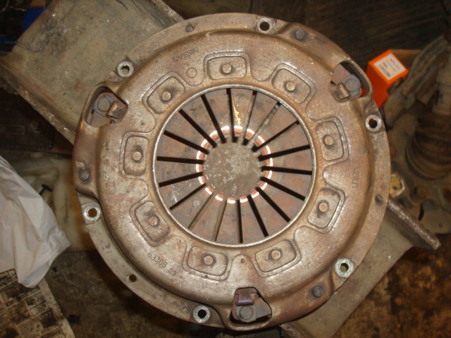

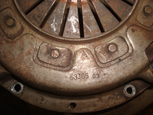

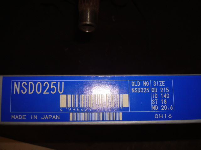

Комментарий к файлу: маркировка корзинки
DSC07610.JPG [ 103.31 КБ | Просмотров: 13328 ]
Комментарий к файлу: корзинка ( лучше подбирать пожёсче, что можно было передовать побольше момент)
DSC07606.JPG [ 110.78 КБ | Просмотров: 13328 ]

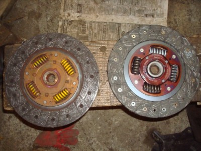

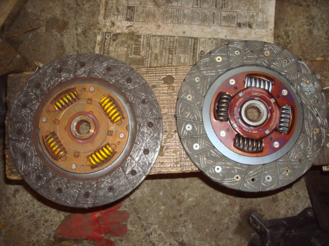

Комментарий к файлу: сами диски . старый и новый (справа)
DSC07582.JPG [ 114.8 КБ | Просмотров: 13328 ]

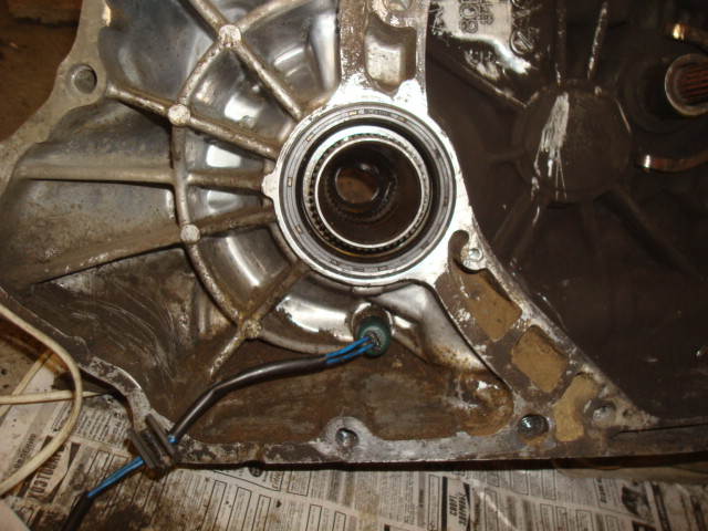

СообщениеДобавлено: 26.03.2011 07:51
Сообщения: 99
далее

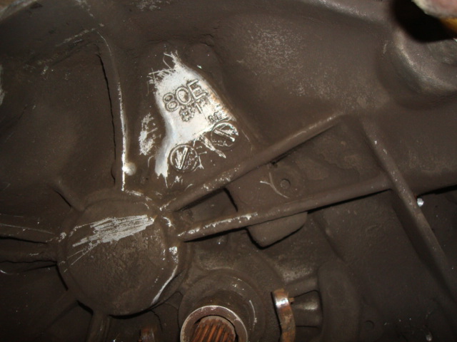

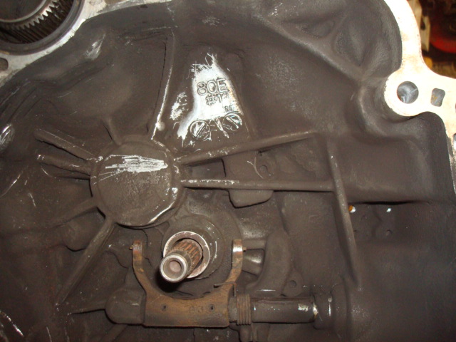

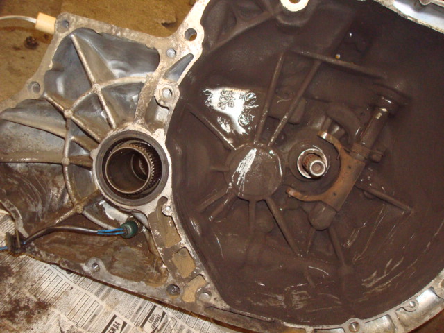

Комментарий к файлу: единственная на всей коробке маркировка
DSC07587.JPG [ 95.93 КБ | Просмотров: 13327 ]
Комментарий к файлу: он же

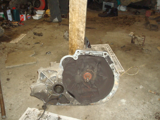

DSC07586.JPG [ 108.09 КБ | Просмотров: 13327 ]

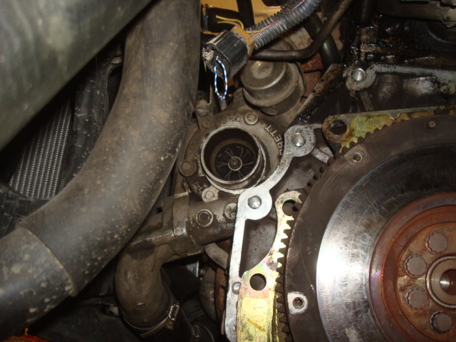

Комментарий к файлу: слева внизу виден какой-то датчик. для чего он пока не разобрался.попытаюсь летопосмотреть осцилографом, т.к. он явно для импульсов
DSC07585.JPG [ 112.54 КБ | Просмотров: 13327 ]
Комментарий к файлу: вид2
DSC07573.JPG [ 106.13 КБ | Просмотров: 13327 ]

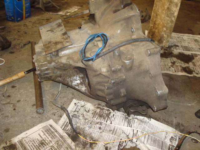

Комментарий к файлу: а вот и снятая МКПП
DSC07572.JPG [ 117.08 КБ | Просмотров: 13327 ]

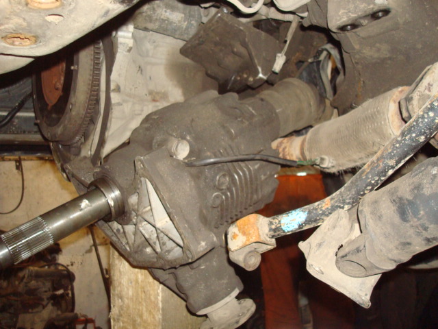

Комментарий к файлу: вид на раздатку
DSC07564.JPG [ 111.61 КБ | Просмотров: 13327 ]

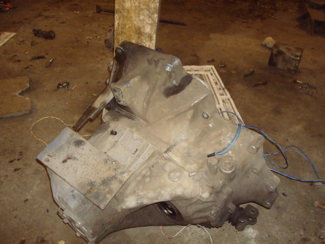

и ещё
DSC07592.JPG [ 108.13 КБ | Просмотров: 13327 ]
Комментарий к файлу: справа самодельная площадка для левой подушки ( подушка стоит своя ( на АКПП такая же)
DSC07591.JPG [ 107.73 КБ | Просмотров: 13327 ]
DSC07588.JPG [ 101.6 КБ | Просмотров: 13327 ]
