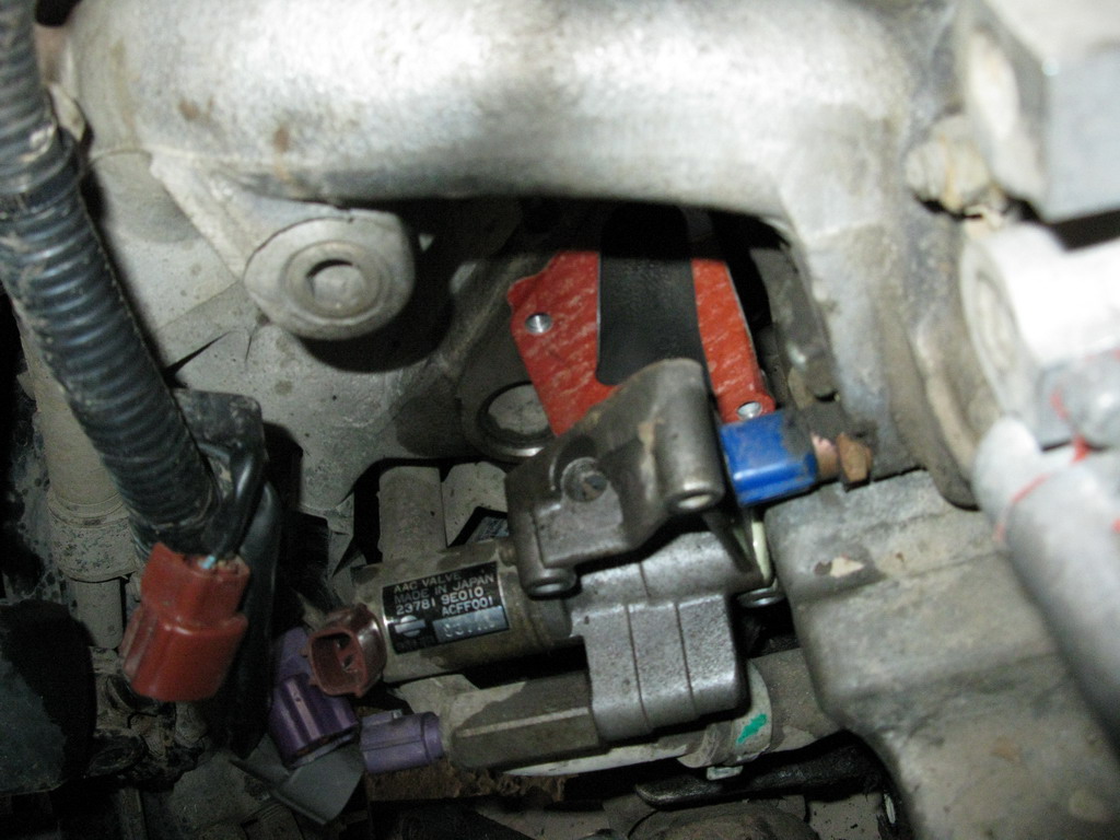

Спасибо, вопрос где винт КХХ, если можно на картинке ткнуть, я сколько не рассматривал, так и не нашел его.
Если под капот смотреть то слева под впуском практически стоит сам клапан. Сверху на клапане винт пластиковый торчит, подлезти можно только длинной отверткой

СообщениеДобавлено: 10.10.2012 19:04
не помню с нашего ли мотора фотка, но смысл такой же. на фото вместо нужного винта в клапане - дырка!
