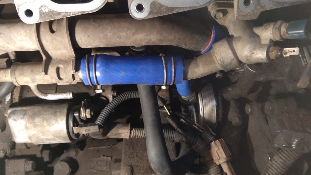

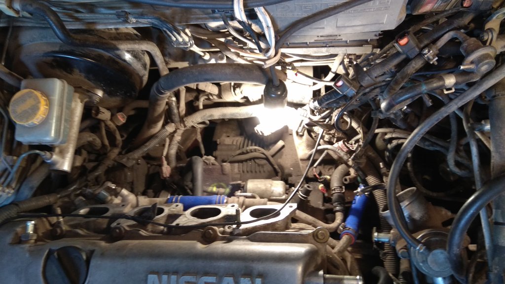

Вброшу пару фоток с замены патрубков (там видно стартер) для, так сказать, затравки и зависти овощеводам))
IMG_20171017_153845.jpg [ 93.86 КБ | Просмотров: 20665 ]
IMG_20171017_153853.jpg [ 123.19 КБ | Просмотров: 20665 ]
так к чему крепится ресивер? К редуктору -раздатке?
на нижнем фото тоже непонятно?
Откуда лучше к нему подбираться?
Дроссель наверное придётся снимать...??
