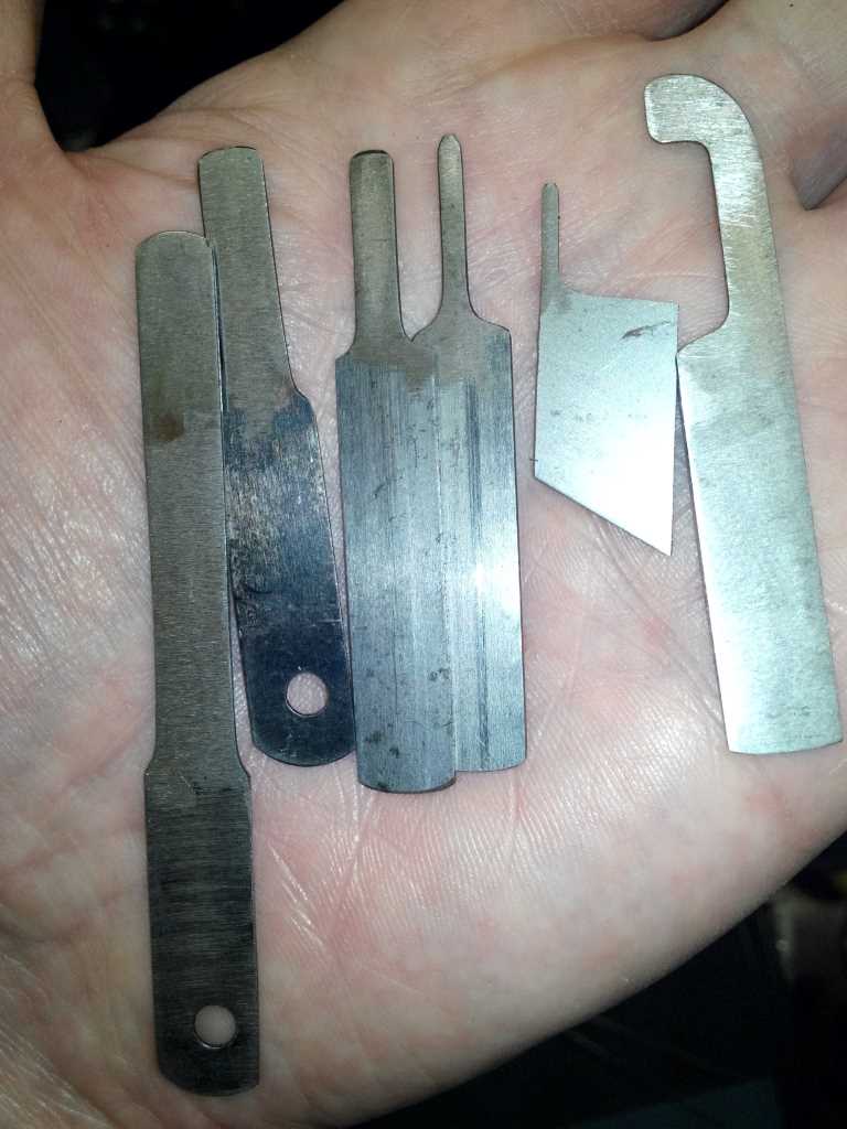

СообщениеДобавлено: 13.07.2018 02:59
Правильно, электроника - наука о контактах.
Сделал себе комплект разных дрючек и забыл о проблемах.
IMG_20180713_060455.jpg [ 61.86 КБ | Просмотров: 17554 ]
Зачищаю контакты в любых разъемах и реле.
