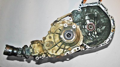

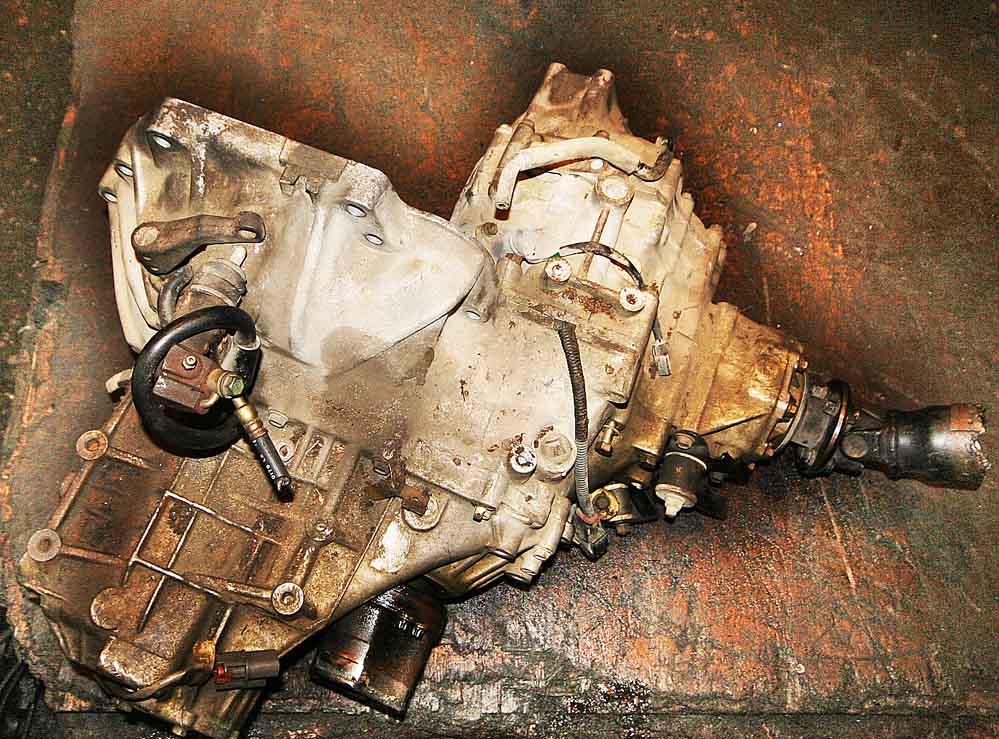

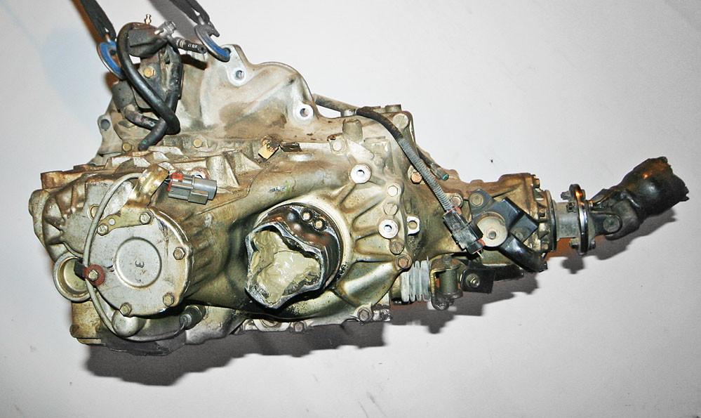

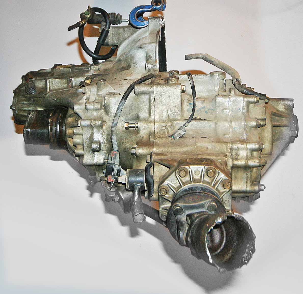

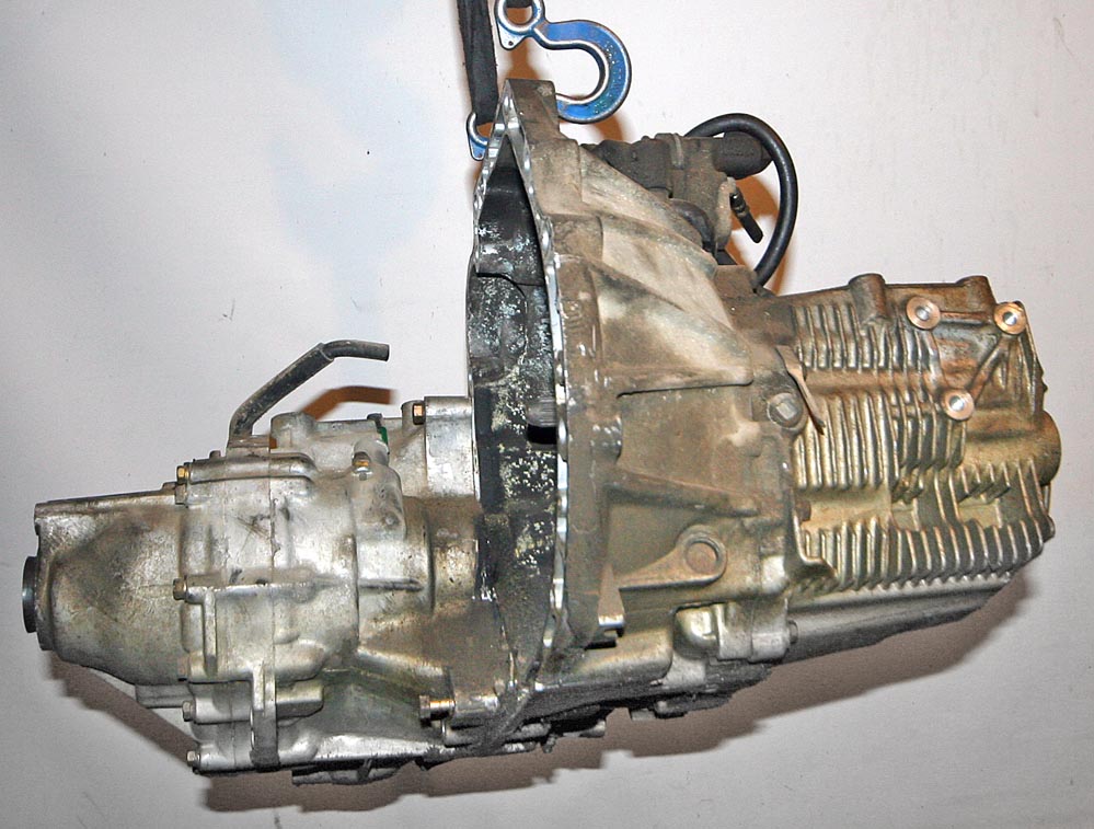

Нашел каробку, механику. Судя по фоткам вот тут viewtopic.php?f=17&t=3648&start=60 как у GN-4 M5. Происхождение мехи неизвестно, но эта с гидравлическим приводом сцепления.
Вот думаю может заморочится?! Уже в машине все попеределал, руки чешутся...
Кроме педалей, сцепы, ручки КПП что еще понадобится? Привода и раздатка мои подойдут?
