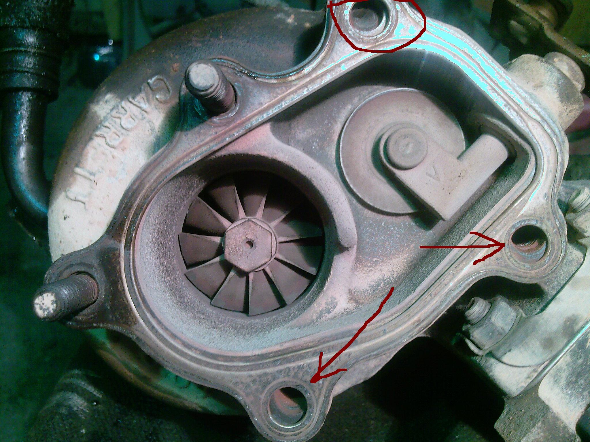

Товарищи по GT4, что за хрень (это в воздух я так ругнулся когда увидел)!?
ССуть вопроса: 2 раза уже подкручиваю гайку (переднюю по ходу машины) на креплении турбины к выхлопной трубе (или наоборот)!!!
НЕ БЫЛО ЛИ У КОГО ТАКОЙ БОЛЯЧКИ, КАК ИСПРАВИТЬ?
турбина вся сухая, а как открутится гайка начинает свистеть реветь под капотом - жесть короче...

Тоже подкручивал постоянно! Последний раз снимал турбу - одна шпилька сломана была и еще (пришлось высверливать) 2 гайки откручены... Нашел какието болты из какойто аццки прочной нержавейки, закрутил без шайб и гроверов вместо шпилек - с тех пор вроде тфу-тфу не откручивается, 2 месяца прошло!
На фотке обведена сломанная шпилька, и стрелками то что постоянно подкручивал!

Такая же фигня, два раза подкручивал гайки как мог без снятия турбины, последний раз когда снимал турбину из-за прокладки (год назад), поменял болты на хз какие, подошли по резьбе и длине, но яповские, снимал с другой машины, ну такие где гайка с шайбой одно целое.Год прошел, полет нормальный. И у товарища на GT4 такая-же беда, ездит рычит. Как то в сервисе мне сказали, что у нас резинки, которые держат банку глушителя и трассу слегка мягковатые. Получается трасса вся весит на резинках и на аутлете от турбины. Мож в этом причина?

вчера опять открутились гайки, теперь и верхняя задняя (совсем слетела) :o
