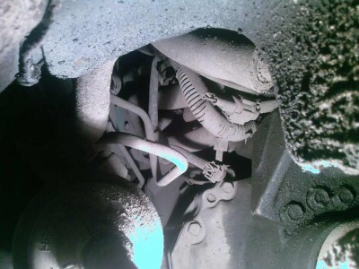

Попробую по этому варианту... Единственное боюсь что не получиться его протащить через все трубки которых там справа тьма (на фотке видно). Колесо сниму - там видно будет!

СообщениеДобавлено: 25.10.2010 17:05
Вообщем расказываю как и обещал!
Через нишу рулевой тяги снять стартер невозможно на данном авто!
На фотке видно, что тама отвертку часовую не просунешь, не то что стартер!
Комментарий к файлу: Вы видете стартер?! я - нет!
Photo-0001.jpg [ 68.73 КБ | Просмотров: 21006 ]
Кароче снимал полностью впуск, пусть долго, зато все спокойно и с результатом! На стартере была вхлам изношена втулка в передней части где бендикс, щетки тоже почти кончились, поменял втулку и щеточный узел, все промыл, смазал... терь стартер крутит как угорелый!
На все про все ушло 6 часов бессонной ночи и полторашка пива!
Вот так вот! На этом тему считаю закрытой, если есть вопросы пишите - отвечу!
